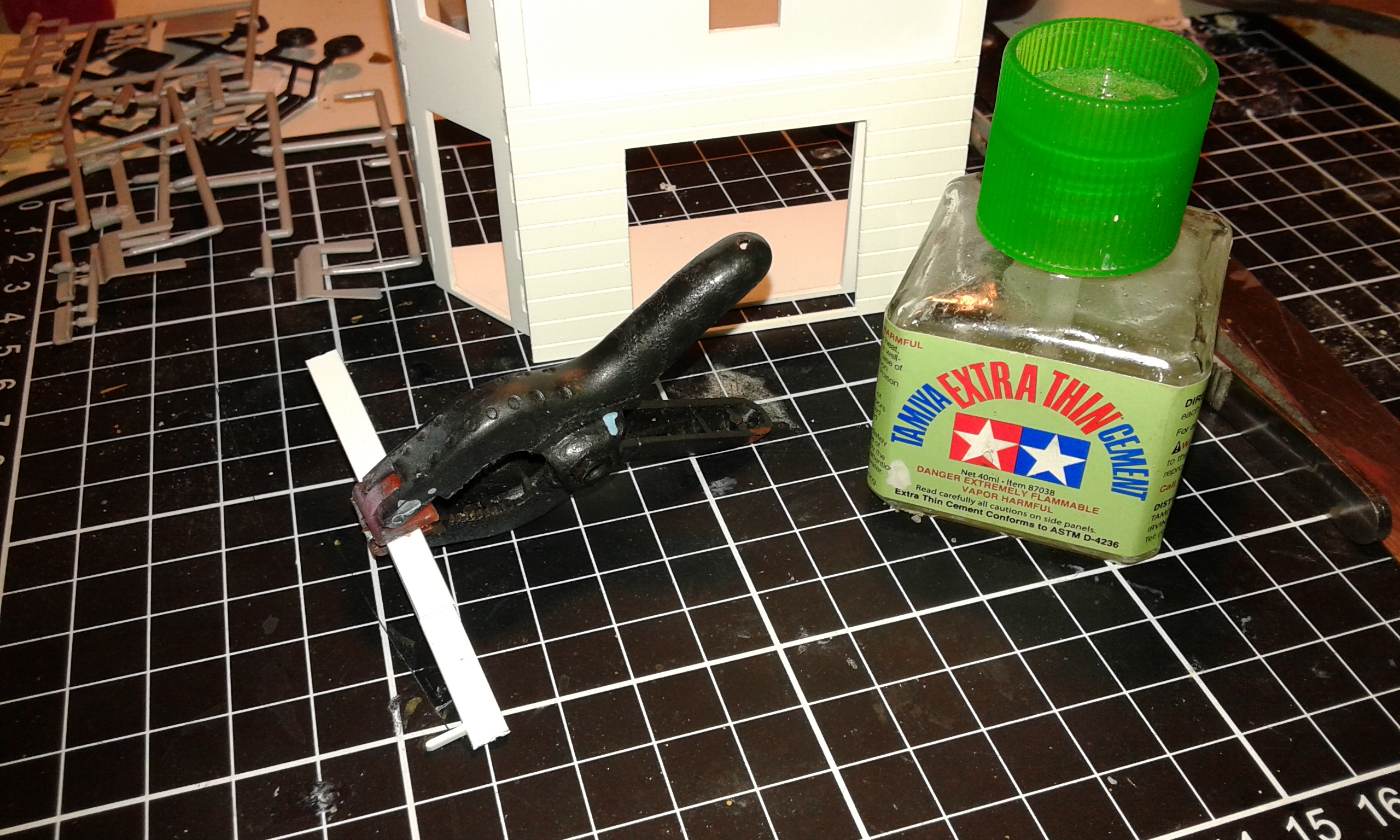

J'ai refait un essai. Enduit de colle 2 faces apres degraissage alcool a brûlé
+de 6 heures avec la pince.....
Ça colle pas #B8 H4

Étonnant, je n'ai pas le souvenir de l'avoir assemblé à la cyano :F9 Bon, je fais un test et je te dis #B5 :B3 Ils peuvent aussi utiliser des matériaux different mais j'en doute :?

Messagepar Sixtifs » 30 11 2015 à 23:41
ABS ?
PVC ?
Si c'était du styrène, ça aurait tenu

Messagepar Storm » 02 12 2015 à 22:09
Test en cours à la Tamiya Extra Thin :maitre: bon, c'est juste pour faire avancer le shimilimilblick vu que tu as la colle qui va bien mais visiblement, ça fonctionne sur les grappes de ma remise :B3 #B5
Messages: 23960
Re: 2 BIS rue de la gare
Messagepar Storm » 02 12 2015 à 22:31
30 injures et le collage tient en traction, encore un peu souple en flexion mais on a bien le phénomène de soudure des deux pièces :maitre: faudrait que je tire vraiment fort dessus pour casser la jonction.

Messagepar ptitrain » 02 12 2015 à 22:51
Je viens de refaire un essai avec la tamiya extra thin : ça colle pas :H2
En parallèle essai ruderer : ça colle #B6
Donc Storm si ton essai Tam fonctionne, mon pot doit être "naze"

Messagepar Storm » 02 12 2015 à 22:56
Ils ont peut être simplement changé de plastique :D3 L'important, c'est que tu aies ce qu'il faut :B3
