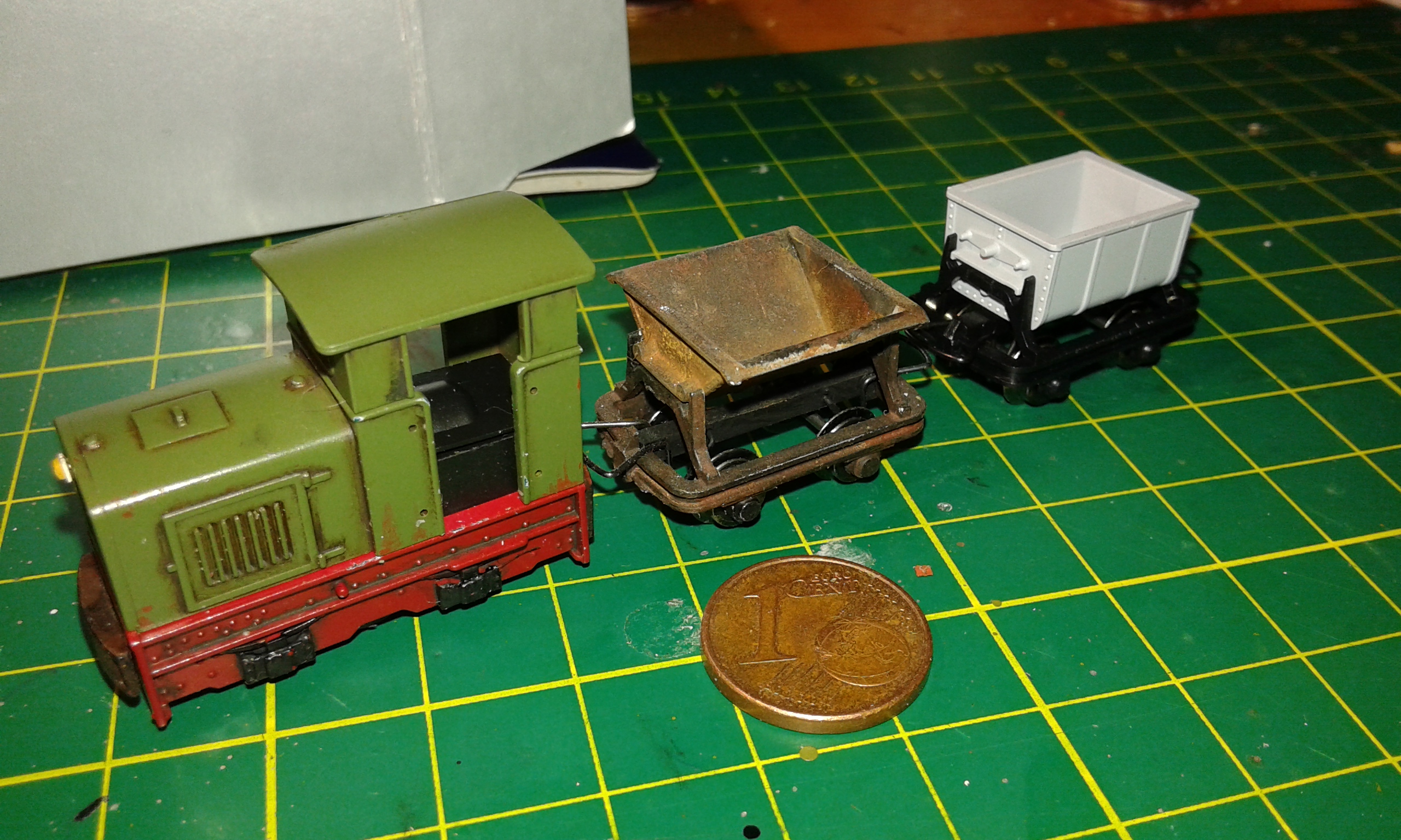

Blagues à part j'aime bien le rendu de la rouille, uniquement peinture, ajout de terre à décor?
Les 2 mon capitaine

moi aussi, je trouve le rendu superbe :ok

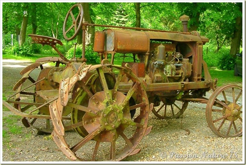

Tiens c'est marrant Pélican, mais j'ai ça dans mes archives :F9

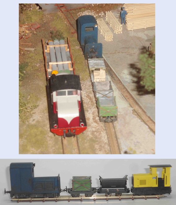

Aaahhhh! Enfin quelqu'un qui se lance dans un réseau en voie de 60 (ou presque) #B6
Ma scierie est équipée comme ça depuis 1990, par là, et personne ne l'a vraiment remarqué :rod_siflet J'y ai fait tourné dans le temps une évocation du locotracteur des Grandes Gueules, bricolé sur une base de 030 Miniclub jusqu'à ce qu'un c :censure en expo me grille le moteur alors que j'avais le dos tourné.
Les revues mettent le matériel Busch au rayon des gadgets, à nous de démontrer le contraire.
J'ai acquis un coffret fin 2013, quelques matériels en plus au Luxembourg, lors de notre voyage "sur les frontières" au mois de mai. J'ai même convaincu 2 autres personnes, mais je crois que le jeu des échelles va détourner les locotracteurs de leur objectif premier.
Ce que j'en pense :
:D Les locotracteurs sont à l'échelle (j'ai vérifié avec celui de Bernard Junk à l'échelle 1) donc microscopiques. Pas le cas de mon bidouillage.
:^( L'empattement est un peu long pour le Gmeinder, mais il n'y a qu'un châssis commun avec l'autre tracteur, qui comporte un faux essieu entre les deux vrais.
:D La caisse est juste encliquetée sur le châssis, on peut donc envisager des modèles moteurs perso, en carte plastique ou en laiton (voir Interfer).
:^( Fonctionnement sous 3 volts (boîtier dans le coffret), marche AV et ARR, mais la vitesse c'est du "tout ou rien". on doit pouvoir mettre un potentiomètre de voiture (éclairage de tableau de bord, ventilateur d'habitacle) mais là, je laisse faire les pros : je ne suis pas plus doué en électricité qu'avec un fer à souder #B8
:^) Les wagonnets de la marque peuvent être remplacés par les Roco, les petites bennes passant très bien du point de vue échelle. Et puis il y a eu aussi de grosses bennes en réalité, ça dépend de ce qu'on y transporte. Il suffit de faire glisser très facilement les roues sur les essieux, pour les caler à 6,5 mm. Il existe des modèles spécifiques, comme des wagonnets pour transporter les briques ("pour 100 briques...") ou du matériel de mine.
:D Dans ces 2 cas, Busch propose tout le décor qui va avec. Un coup d'œil sur leur site et les réseaux de démo est éloquent.
:ipb-251 Par contre, des châssis rectangulaires seront peut-être un jour disponibles, je n'ai pas pu m'en procurer, ça semble être la denrée rare !!! Ils permettraient de faire des voitures, par exemple.
8-) La voie "magnétique" n'existe qu'en tronçons et pour cause : elle est équipée d'une plaque d'acier rigide entre les rails, le tracteurs ayant pour leur part un aimant sous le châssis (pas les wagonnets, l'effort de traction serait trop important) : ça ne vous rappelle rien ?
:D3 Je vais réfléchir à la remplacer par de la voie Miniclub flexible, puisque ce sont les mêmes profilés de rails. Évidemment, faudra faire sauter une traverse sur deux, comme je l'ai fait pour la scierie : un grand moment de solitude !! Peut-être qu'avec une corde à piano de bonne section dessous, on peut reconstituer l'aimantation... À voir.
J'ai une idée de mise en scène pour tout ça, mais je n'en parlerai pas : en 1985, j'ai évoqué mon futur module de train -qui-traverse-le village-dans-la-rue-au-ras-des-trottoirs. En 2005, quand je l'ai présenté, tout le monde l'avait fait !!

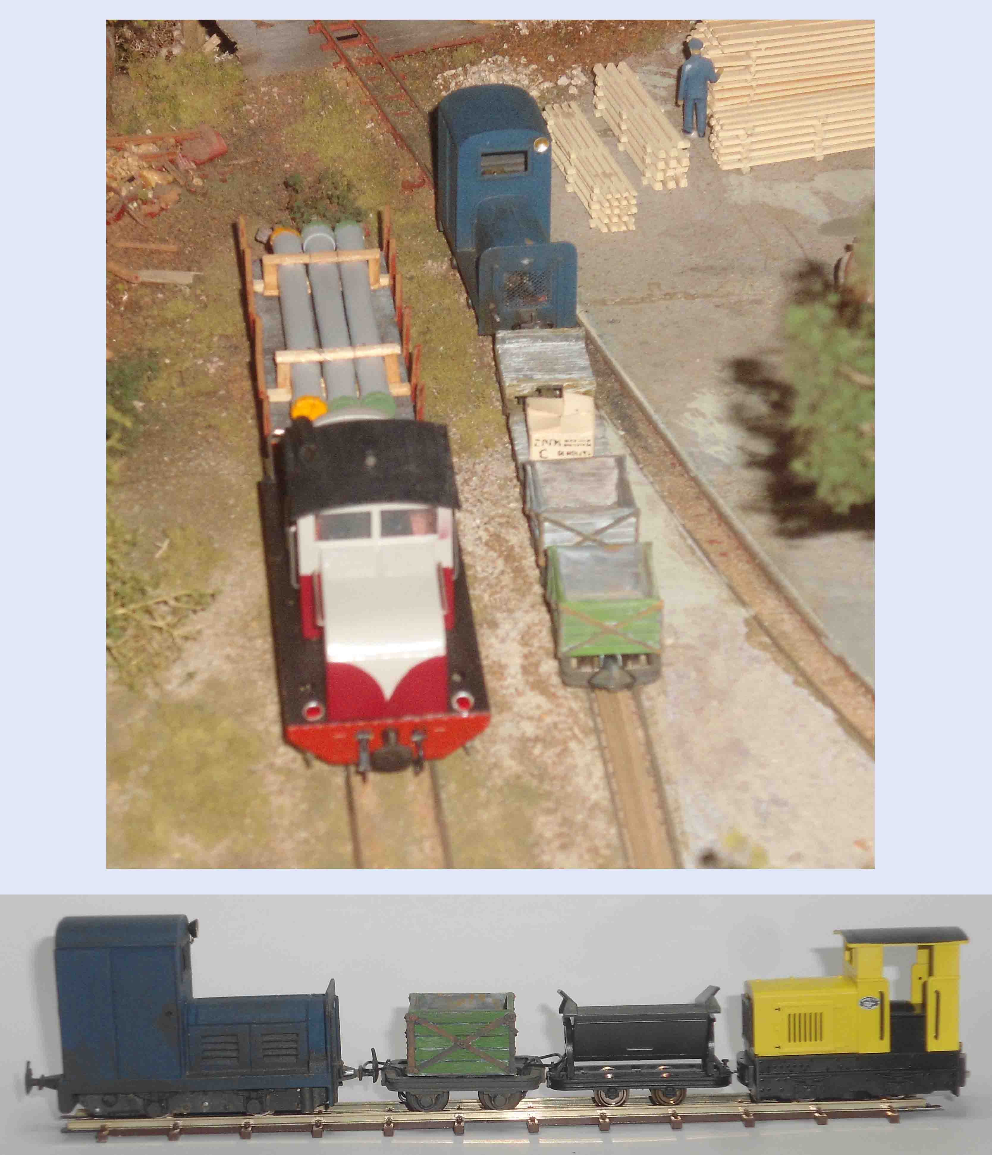

Voilà les deux voies sur mon module.
En bas : à gauche mon Deutz avec un wagon Roco, à droite le matériel Busch, pour comparaison :

Y'en a qu'on essayé....ceci dit!!!! C7 Ce système magnétique participant à l'adhérence, et comme tu le signalais Egger s'y est "frotté" dans le temps, j'ai peur que le petit locotracteur Busch ,si léger même caché sous un habillage en laiton, n'y perde en adhérence. Ou alors poser le rail flexible Miniclub collé sur une plaque métallique.... Personnellement, mon petit locotracteur de chantier EGGERBAHN marchait aussi mal avec ou sans ses aimants.... :rod_siflet

ptitrain a écrit:Tiens c'est marrant Pélican, mais j'ai ça dans mes archives :F9
hé hé ...
c'était au musée de la mine à Noyant ??? :rod_coeur

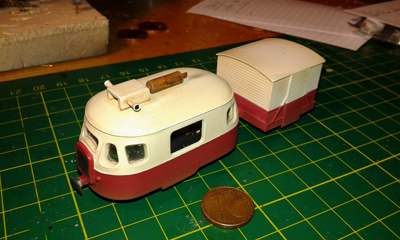

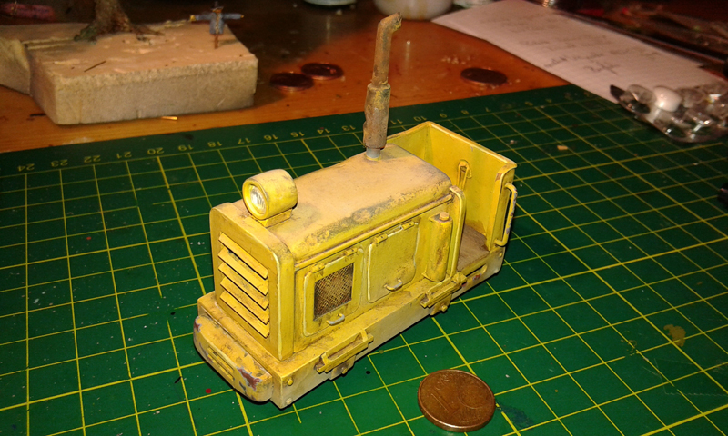

Tiens pendant que je suis là

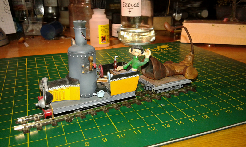

voilà à quoi vous avez échappé. ....m'enfin, pour le moment :rod_siflet
-un billard a80 Interfer "modifié" 1/87 voie 9 mm
-un locotracteur perso au 1/35, voie 16,5 mm
- le train "gaston" 1/43 voie 9mm

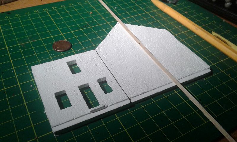

pour en revenir au réseau-malette, la/les habitations seront troglo pour gain de place et fermer le fond
- évoqué sur le fil de Buffalo, module vignoble Aoc
Avec déjà un element de la ferme Guyot. Decoupage de la moitie d'un mur latéral
En plus je "gagne" 1 mur et 1 demi toit

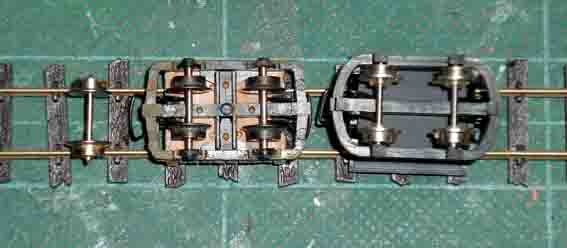

Les roues des wagonnets Roco se coulissent mieux que celles de chez Halling, c'est dire. Tellement mieux qu'il faut parfois corriger le tir en sens inverse !
Le plus difficile est de centrer tout ça sur l'essieu. Je m'étais fait une pige en laiton, une des rares fois où j'utilise du métal !
Problème, bien visible lorsqu'on met les bêtes sur le dos, c'est de se rendre compte que les boîtes d'essieux sont très loin des roues. Mais difficile à modifier car les châssis ne s'y prêtent gare guère. À mon avis,faudrait coller un profilé en L à l'intérieur de ceux-ci pour déplacer les boîtes vers l'intérieur sous le L.
J'avoue que l'idée m'a effleuré un temps... :rod_siflet
Essieux Roco.jpg (27.52 Kio) Vu 7423 fois
Sur la voie, c'est surtout le sur-écartement des boîtes par rapport à la voie qui "surprend".
Mais je confie mes wagons au premier qui fait le réflexion pour qu'il palie lui-même au problème, derrière les modules, à l'aide du matériel disponible C7 #B1

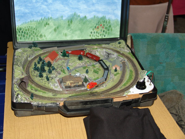

Je suis en train :D de me remettre en question, du moins pour mon réseau
je suis en train de m'enfermer dans ma malette (façon de parler :rod_siflet )
Je m'aperçois que ça limite fortement la hauteur
1 - j'ai trouvé une valisette avec pratiquement la même base et 10 cm de mieux en hauteur. Mais.... 65 € :C2
2 - je fabrique un coffret sur mesure en bois. Pas sûr de l'économie. ...
3 - je m'occupe ni de 1 ni de 2 et je me fais plaisir :ipb-251
ps : c'est un peu la faute du module a Buffalo
