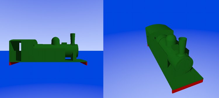

En attendant de recevoir ma voie et ma petite machine 030 en N, j'ai un peu étudié la réalisation d'une caisse de 030T en Canson.
Un premier jet de ce que ça peut donner visualisé avec Pov Ray :
Reste à demander à Crafty de découper les morceaux :boss:

Pour moi elle a un peu trop la tête d'une machine voie normale.... :C6
En regardant un peu sur le net tu dois trouver un plan de locomotive plus adequate. #B5 :B3

Oui, ça à une forte tête de 030 Corpet en VN ou alors de 040 en VM… en plus, pourquoi faire ça en papier? Tu as ta caisse numérisée, fais-la en prototypage… :rod_siflet

J'ai fait avec ce que j'avais sous la main comme modèle :mrgreen:
Je suis en train de reprendre avec une O&K en voie de 60.
Quant au matériau, s'il faut que je trouve une entreprise je ne sais où capable d'utiliser des fichiers Pov Ray pour tirer un proto, je pense que l'on pourra me livrer ma loco dans mon urne funéraire #B7

Chris31, ton modèle 3D n'a certes pas encore une allure de loco en voie étroite, mais pour un essai de modélisation 3D, cela a déjà une allure de loco. C'est donc un bon début.

Pour moi, je ne parlerai pas de "modélisation", mais plutôt, de "visualisation".
En fait, Pov Ray est un logiciel de lancer de rayons qui est basé sur un langage de description mathématique des objets qui va très bien à mon esprit d'ancien matheux #B1
Exemple de code :

Je doute que Drim 3D ou autre soit en mesure d'accepter ce type de code pour faire une impression 3D.
Et puis, je suis comme toi : le plaisir de contrôler tous les éléments du process de fabrication est plus fort que la recherche de la facilité.
Ce n'est pas pour autant que j'en suis resté au Rotring et à la Table à Dessin, même si parfois j'y reviens pour griffonner un truc :rod_siflet Une fois mes volumes mis "en scène", je repasse sur Inkscape, en 2D, avant d'envoyer le tout à mon robot préféré pour la découpe : Crafty :rod_coeur Actuellement limitée au Canson 180g, soit 0,3 mm d'épaisseur... mais ç'est en train de changer (mon portefeuille lui ne change pas et c'est lui qui commande).
