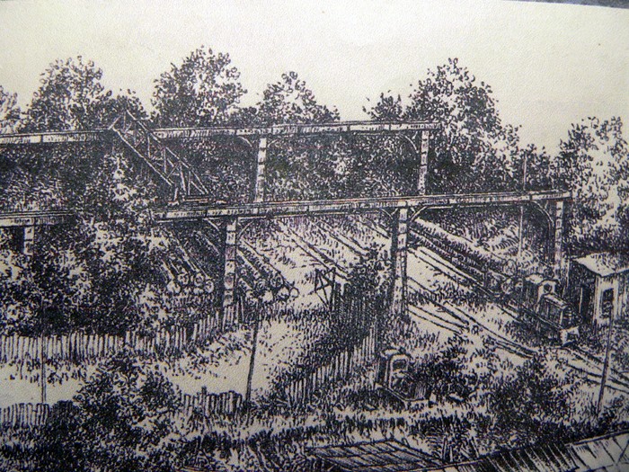

le moslinois a écrit:merci;les sites sont très interessant,surtout le dernier que j'ai parcouru mais que je vais lire attentivement,je pense que un arbre comme sur le dessin doit faire environ25 m de hauteur,donc le pont a une hauteur de 8 mètres devrais convenir,d'une longueur de 20 metre,il faut que je calcule a l'échelle 1:43 pour me rendre conte de l'espace occupé
Si on se fie aux habitudes des scieries, les tronces se trouvant dans le parc ne devraient pas faire plus de 6m de long... La barrière longeant le chemin doit faire 1m à 1m50, la porte du petit bâtiment ne fait probablement que 1m80, 2m maximum... Voilà des données de hauteur logiques! Cela te donne un portique situé à 5m de haut maximum. la distance entre les deux rails devrait donc faire peut-être 8m, et- encore... la longueur de translation va dépendre de ton installation et de la place que tu lui assigne mais je ne ferais pas trop grand
Maintenant pour ce qui est du portique et de sa configuration... Les supports pourraient être soit fait en béton à l'aspect vieux, soit en treillage métallique. Les rails se trouvent sur des longs 'I' avec des consoles aux angles des pieds. Le portique proprement dit, un treillage genre grue de chantier avec une commande à main au bout d'un long câble, sans oublier l'alimentation des moteurs .

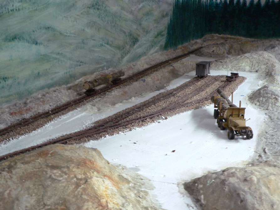

merci de toutes vos réponses,la place disponible est de 70 cm en lomgueur et de 50 cm en largeur,voici une photo de la place disponible

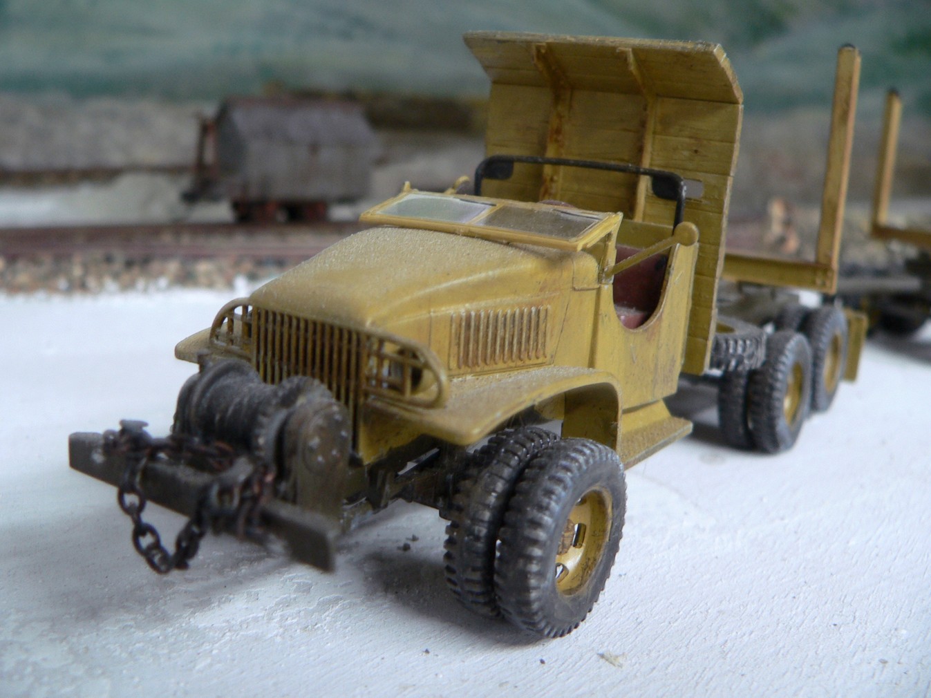

Jolie module en construction E2 et... quel beau GMC "grumier" ! :rod_coeur
Est-ce une adaptation personnelle sur base Roco-Minitank ?

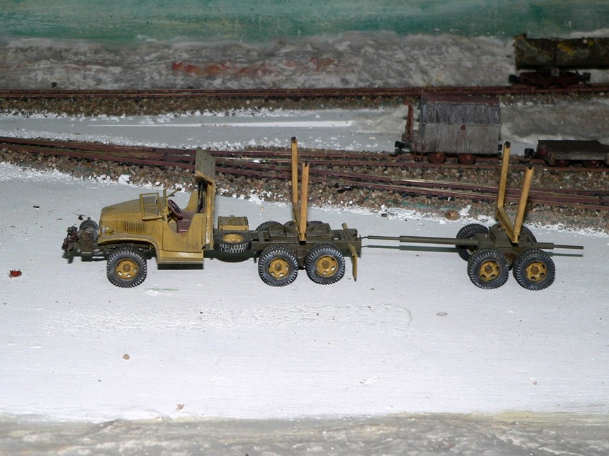

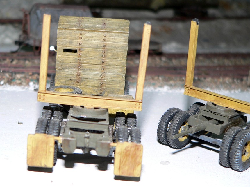

le camion GMC est un kit résine de chez "smoky botoom modifier pour devenir un grumier ,échelle 1/43 ,peinture acrylique et patine a la peinture a l'huile ,si vous le souhaité,je mettrais des photos plus détaillées.

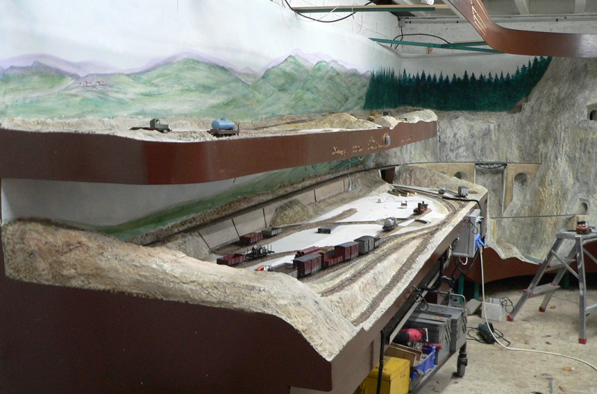

Oui du Oe a la mode de l'imaginaire #B5 voici quelques prises de vue du camion et une photo d'une partie du réseau (encore beaucoup d'heures de plaisir et de rêverie a passer)réseau qui se découvre sur plusieurs niveaux . Visité mon blog,et vous y découvrirez d'autre échelle et quelque matériels

Concernant le pont roulant le mieux c'est de trouver un guide du bucheron style guide Dunod du début des année 1900, pour voir quelle étaient les techniques utilisées, longueur des bois, lieux de débitage etc.
Concernant la structure en portique fixe, que ce soit à 10m ou 5m c'est onéreux:
Il faut des plots de fondation pour chaque pilastre et il faut descendre pour reprendre le pivottement.
Un bête poteau de tram c'est un trou d'environ 1m50 de profondeur; ici il faut augmenter la surface pour reprendre le poids vertical.
Cela me parait dispendieux et une infrastructure lourde, si quelqu'un a des photos, un manuel,....
Le mieux est de se baser sur des cas concrets, pour voir comment cela était fait et de le reproduire. J'ai le "Bois et Métaux Bibliothèque du Conducteur de Travaux Publics" Dunod 1896 a part qu'un haut fer débite à 2m/min je n'ai rien trouvé sur la longueur des grumes..
Une image à Abreschviller.
Ici une source d'inspiration : Un portique pour des pierres en tête de carrière...

merci a tous de vos remarques,super les photos de "bg 1000"je pense que je vais opter pour un modèle comme le portique de carriere,je vais faire des croquis,voir pour la motorisation ,etc
