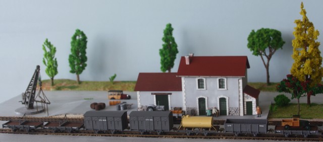

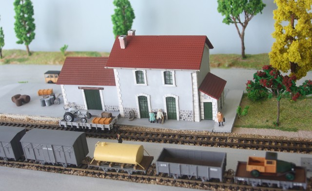

Messagepar Punavai » 24 10 2009 à 23:33
Gallavael a écrit:J'adore tes batiments, c'est vraiment bien réalisé!
Bonjour Gallavael,
Je te remercie pour ton gentil message. J'ai vu sur un autre fil que tu avais un beau réseau, mais je n'ai pas identifié l'origine de la petite gare CFD de la nouvelle implantation en voie métrique que tu viens de rajouter au réseau. Jouef, Lima, MKD ou autre? Elle semble dépourvue de halle à marchandises.
En ce qui concerne la gare CFD que j'ai réalisée, j'utilise uniquement de la carte plastique pour le gros oeuvre... Comme j'ai constaté que ce matériau avait besoin d'un apprêt pour supporter la peinture acrylique que j'utilise, je me sers d'un apprêt blanc mat en bombe, trouvé chez Monsieur Bricolage. Ainsi, l'accroche de la peinture ne pose plus de problème.
Je n'emploie que de la peinture acrylique matte qui est vraiment magique, car en variant la dissolution d'eau, tu peux faire des effets de délavage des façades, comme dans la réalité. En tous cas, pour la réalisation des bâtiments, il faut absolument bannir les peintures brillantes pour obtenir de bons résultats.
En partant de cartes plastiques et avec de bons plans pour respecter l'échelle de reproduction, tu peux réaliser tous les batiments ferroviaires que tu souhaites. Pour l'instant, les entourages de portes et fenêtres m'obligent encore à recourir aux produits du commerce. De même pour les toitures. Les modélistes plus chevronnés utilisent des moulages en résine ou de la photogravure, mais je n'en suis pas encore là #B5 .

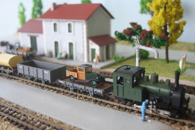

Messagepar Punavai » 25 10 2009 à 06:57
Pour compléter la gare des CFD, j'ai commandé à Alain 07 une rame de wagons marchandises typiques des CFD, dont il nous a déjà présenté les modèles sur ce forum. Ce matériel est varié puisqu'il existe six modèles de wagons différents, dont le wagon-citerne, ce qui n'est pas courant en voie métrique. Et surtout, énorme avantage pour les moins habiles comme moi, ces wagons sont livrés tout montés. :D
Comme on peut le voir sur son fil http://www.passion-metrique.net/forums/viewtopic.php?f=6&t=4152&hilit=wagons+cfd,
cette réalisation est originale et ne fait pas doublon avec la rame SE de Trains d'Antan. J'ai été également très agréablement surpris de découvrir le système d'attelage en métal, fabriqué par Alain 07 et qu'il a présenté sur ce forum. C'est vraiment très fin et de bel aspect.
Modéliste de talent, Alain 07 a décidé de se lancer dans l'aventure de l'auto-entreprise, mais c'est une autre histoire qu'il vous contera lui-même…
Cette présentation de la gare et du matériel CFD sur mon module "passe partout" est provisoire, car je compte en fait intégrer la gare sur un diorama de 60 cm x 35 cm. Ce petit module pourra tenir sur une étagère de la bibliothèque, à l'abri de la poussière.
Le wagon plat est chargé de la Renault N sortie récemment chez Rietze. C'est un modèle typiquement français que notre ami belge Hergé a fait connaitre dans les albums consacrés à Tintin.
Cette dernière photo me rappelle qu'il me faudrait absolument une grue à eau en H0m et une locomotive à vapeur typique des CFD. Toutes les bonnes volontés sont requises pour me mettre sur la bonne voie… et trouver ces matériels qui me font toujours défaut.
