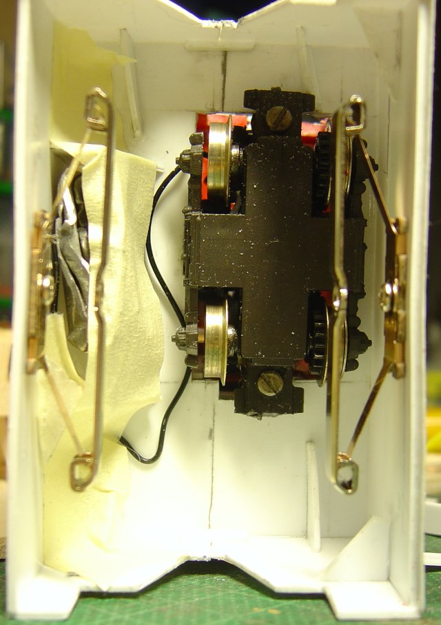

Messagepar Cail » 18 05 2009 à 11:53
Oui Jean-Pierre, les deux modèles dont tu montres les photos représentent un idéal mais je n'ai pas les capacités techniques pour les fabriquer. Le premier modèle est un peu difficile à représenter en 0 et le second nécessite l'achat d'un moteur et d'une pignonnerie. Aucun investissement n'étant permis dans mon projet (que de la récup) ce n'est pas possible H6
pour l'aiguillage il n'est pas du tout impossible qu'il y en ait au moins un, ça serait dommage autrement, mais en fait tout dépend de l'évolution de mes modules ou de mon réseau par rapport à la place disponible (je recherche activement une maison...)

Messagepar Tyrphon » 18 05 2009 à 23:29
Un engin inspiré du deuxième type serait réalisable à condition d'adopter une échelle plus grande que le O. Au 1/22,5, par exemple, ta mécanique tiendrait bien dans l'engin. Mais c'est juste une suggestion, au cas par exemple où tu ferais des émules.
As-tu testé la tenue en courbe de ton engin?

Messagepar PAPY 91 » 18 05 2009 à 23:35
Bonsoir
Pelican....Aprés avoir bien regardè ton fil :F9 Il me vien une idée qui te faciliterais bien les chose et qui mécaniquement serais plus ........Disons realiste .......Je t'explique. (Si tu veut je te ferais un petit crobard en pdf.)
Connais tu les petits blocs moteurs de circuit 24 type jouef ou autre en 12V...?
Ces moteurs sont tous equipés d'un petit pignon sur axe moteur et d'un essieux avec courone dentée au centre qui donne un renvois d'angle à 90°pour la mise en place des roues.
Aprés avoir mis cet essieux à la bonne longueur .....Suivant la taille de ton modèle......Faire un jeu de 2 poulies doubles et les mettre en place a chaque extrémité de cet axe.
Voila ton bloc moteur est terminé.
Pour les 2 essieux tracteurs ......Voila mon idée......Prendre deux axes de longueur adéquate et au centre de chacun placer 2 roues de wagon montées tète bèche ,elles devront etres affinées et collées ......Chaque extrémité d'axe recevra une poulie à gorge diamètre en fonction de la réduction à obtenir......Voila tes essieux moteur sont OK.
Le moteur est positionné dans l'axe longitudinal du véhicule axe au centre ,ce qui te degage un coté avant ou arriére pour la cabine ou autre bidouille.
Moteur jouef complet avec axe et courone cotes hors tout......longueur 40mm / largeur 35mm / épaisseur 13mm
La transmission est assurée par 4 couroies .....joints thoriques......tres fin.
Pour les galets latéraux et les prises de jus.......Pas de probléme particulier.
Les gros avantages de ce principe, Du matos de récup. ......Un engin parfaitement equilibré........Et je pens la possibilité de reproduire sans probleme le petit engin avec sont wagon ,au plus pret .......comme sur la photo qui est sur le fil.
Voila si tu veut un petit croqis je te le ferais demain.
Amicalement
PAPY 91

Messagepar Tyrphon » 18 05 2009 à 23:44
Astucieux, Papy, mais déjà plus complexe que le système de Cail (c'est le véritable auteur de ce fil) et je ne suis pas sûr qu'il dispose de ruines de circuit routier dans sa boîte à brols.
Par contre, je pense que j'aurais tendance à ajouter un deuxième boudin aux roues pour leur donner un profil de poulie et éviter les déraillements en cas de défaillance du ski. C'est pour ça que je pose une question sur la tenue de voie en courbe.

Messagepar PAPY 91 » 18 05 2009 à 23:53
Désolé pour Cail......Je pensais que c'etais Pelican..... :oups2: :oups2: :oups2:
Pour le 2eme boudin je le réalise en montant les roues des essieux tracteurs tète bèche...... #B2

Messagepar Cail » 19 05 2009 à 00:18
Pas de soucis Papy ! si tu veux cogiter un peu plus et faire un croquis, c'est le bienvenu car ton système aurait aussi l'avantage de rabaisser la "caisse" de l'engin qui je le rappelle est toujours au stade de prototype (il ne peut donc qu'être amélioré)
En parlant d'amélioration et de passage en courbe, j'y avais pensé et anticipé les futurs problèmes avec la pose... d'un second ski qui n'a d'autre tâche que d'équilibrer la caisse en permanence :ipb-251
Malheureusement pas encore de voie en courbe pour tester tout ça, déjà que la pose d'une voie rectiligne est assez compliquée... mais ça viendra, il n'y a que 5 jours que j'ai commencé à construire tout ça ;)
