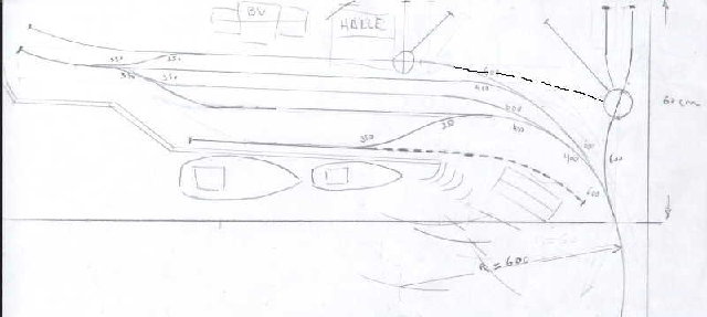

Bonjour, je n'aimais pas cet enroulement de trois aiguillages successifs (pas logique).
Voilà la solution qui (à mon avis) rend plus agréable cette entrée de gare :
- une entrée de dépôt légèrement en courbe,
- et le faisceau de voies nettement divisé en deux, en déplaçant simplement un aiguillage ! :^D
Cela me semble plus conforme : cf. photo de l'entrée de gare de Pont-l'Abbé ci-dessous :
Merci d'avance de toute critique (il n'y que ça qui fait avancer les choses...). :^>

Messagepar Storm » 08 04 2009 à 15:40

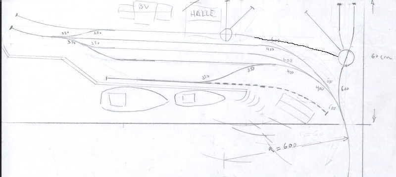

Ne peux-tu pas inverser l'entrée du dépot (accès au pont tournant) en faisant partir la voie d'accès juste avant la plaque à wagon?
Messages: 23964
Re: Le train Youtar ... Question : entraxe des voies en gare
Messagepar bernardhenri » 08 04 2009 à 15:41
Qu'as-tu prévu à la sortie de la gare, au delà de la courbe R600?, car il me semble que ton dépôt va être à l'étroit

Messagepar Storm » 08 04 2009 à 15:46
un truc comme ça en virant ta voie d'accès d'origine
Messages: 23964
Messagepar La Mouette » 08 04 2009 à 15:47
Storm ça ferait traverser la plaque a toutes les locs entrant et sortant du depot : pas glop je trouve. :?
De la voie juste en dessous pourquoi pas.
Messagepar Storm » 08 04 2009 à 15:47
Oui mais dans sa config, elles sont obligées de sortir complétement de la gare, pas glop non plus :C6

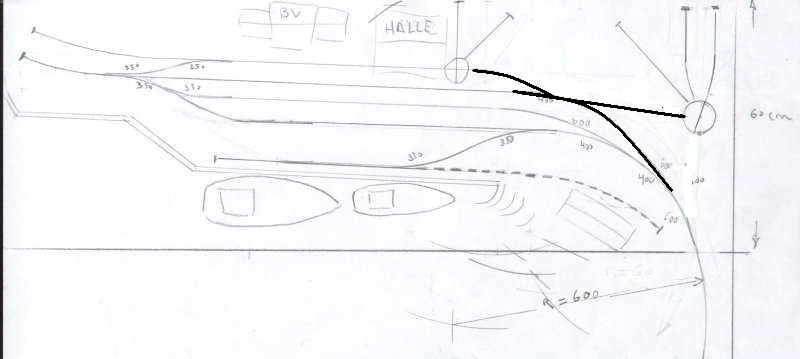

Messagepar La Mouette » 08 04 2009 à 16:02
Un truc du genre serait, je trouve, plus logique et fonctionnel :
Messagepar La Mouette » 08 04 2009 à 16:04
Il faudrait peut etre aussi orienter un peu differamment le depot, qui dans la nouvelle configuration semble avoir pousser là un peu au hazard.

bernardhenri a écrit:Qu'as-tu prévu à la sortie de la gare, au delà de la courbe R600?, car il me semble que ton dépôt va être à l'étroit
Oui, j'en suis conscient.
Cela dit, c'est une petit terminus, pas la "tête de ligne" qui étaient plutôt Pont-l'Ab et Douarnenez.
Les modules suivants ?... ce seront la ligne elle-même environ 2m linéaire.
Je vais cogiter aux propositions d'inversion de l'accès au dépôt... %^)
"J'y retourne immédiatement !" (Comme disait Boris Vian dans la "Java des bombes atomiques")

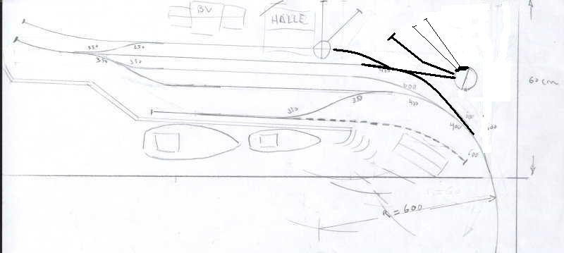

Messagepar bernardhenri » 08 04 2009 à 16:32
Si c'est un petit terminus, je pencherais pour mettre le dépôt sur le tiroir de gauche avec seulement 2 voies: cela dégagerait la sortie de la gare et permettrait une transition plus "fine" avec la pleine ligne...

La Mouette a écrit:...orienter un peu differamment le depot, qui ... semble avoir pousser là un peu au hazard....
C'est peu de le dire... =<8^z
Je risque de me retrouver avec un plan aussi complexe que celui de Pont-Croix (avec ses deux lignes se rejoignant).
Ce qui donnerait ça :
Idéal ?... mais 'faut pas rêver : 5 aiguillages + un croisement à faire d'un seul tenant... :^(
Facile à faire ... au compas ! ;^)

bernardhenri a écrit:Si c'est un petit terminus, je pencherais pour mettre le dépôt sur le tiroir de gauche avec seulement 2 voies: cela dégagerait la sortie de la gare et permettrait une transition plus "fine" avec la pleine ligne...
Ah ! oui... à gauche BV, à la place de la voie de garage ?... juste une petite remise une voie, un voie en plein air.
C'est une super idée, car je commençais à me rendre compte que l'angle ou j'exilais mon dépôt était assez inaccessible. Par contre pour y loger un petit fond de décor : quelques maisons en borde de route comme l'on voit sur la gauche et au deuxième plan sur cette photo de la gare "côté cour" :
Bel embouteillage des "taxis" ! :^D
Et la troisième version :

Messagepar pelican » 08 04 2009 à 17:21
c'est nettement mieux !! :ok
peut être prévoir une petite remise ?? :rod_siflet
