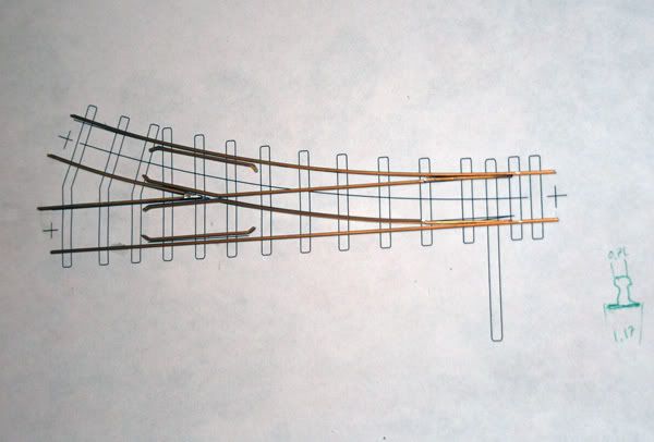

Je reconnais que cela avance bien! Je voudrait avoir terminé le gros oeuvre avant Noël, histoire de pouvoir me concentrer sur la finition en 2008 :P
Peut être que cela pourra aider certain à se lancer dans la réalisation de leur voie! Voici les pièces de rails préparées.
A part la pointe de coeur déja soudée, le reste est encore brute de prépa. Demain, si possible, je ferai l'assemblage des lames et contre lames (le pivot, a cette taille, j'ai encore jamais fait #A8 ).
A plus
Steamy

Merci, merci
Puis-je faire appel à vos riches 'photothèques' ?
Je recherche quelques vues assez proche d'aiguillages façon ancienne.
J'ai bien quelques vues d'aiguillage du CFCD mais ce n'est plus vraiment de la voie légère :cry: . J'aimerais voir comment sont fixés/assemblés les éléments suivants:
- Contre lame au droit des lames
- Levier et sa mécanique de commande
- Pivots des lames
- Contre rails
- Pointe de cœur et ses pattes de lièvre
Une petite aide me ferait grand plaisir :D

Celles trouvées sur des sites Allemands semble indiquer qu'il y a peu de support latéral pour les contre lame. Pour le reste, j'ai pas encore trouvé de vues assez précise.
Steamy

Messagepar KBscale » 30 11 2007 à 13:20
SteamyStef a écrit:Pas de vues d'appareils de voie ?
Plus tard je chercherai quelques photographies d'assistances.
J'utilise la méthode établie de RCL pour faire d'assistances. Avez-vous vu le manuel sur mon website?
www.kbscale.com/images/Track&Turnouts-A5.pdf
Il a quelques diagrammes montrant comment les lames sont formées.
David
