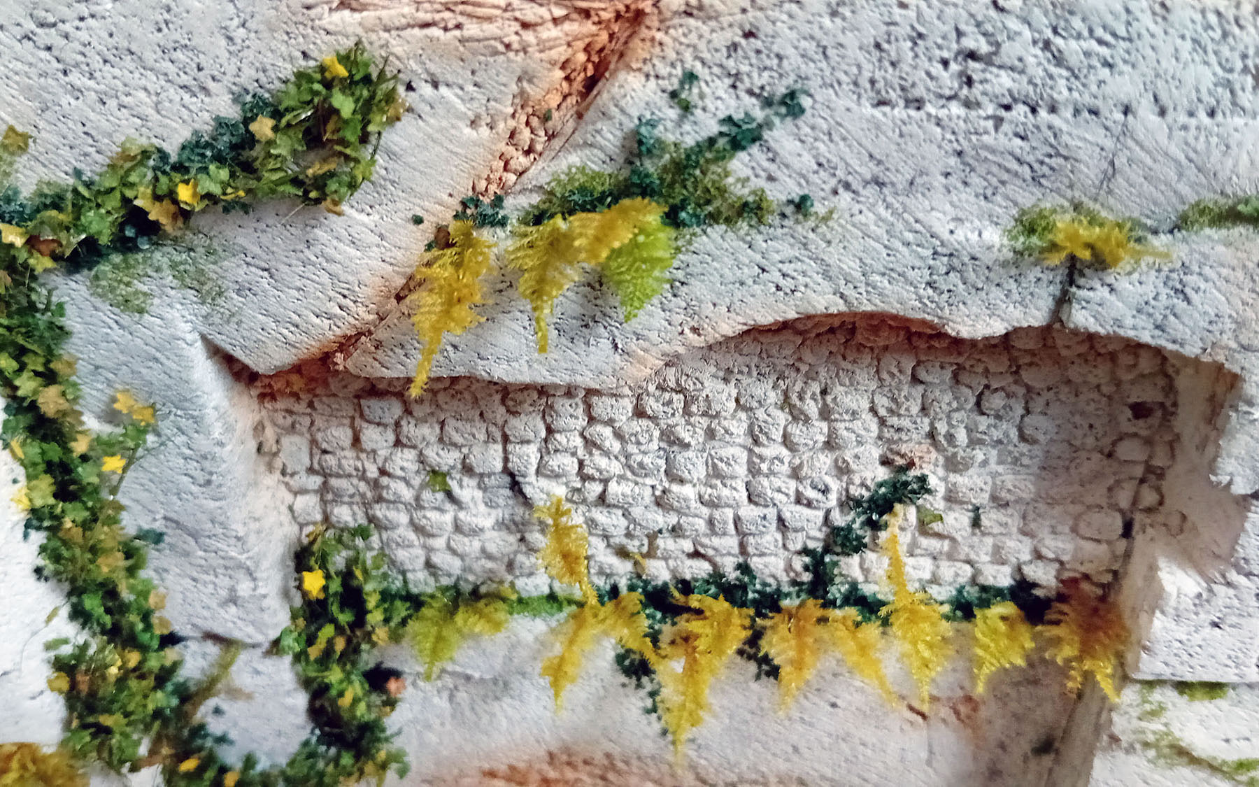

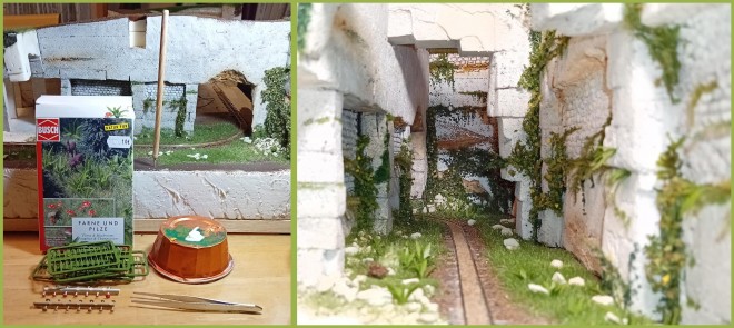

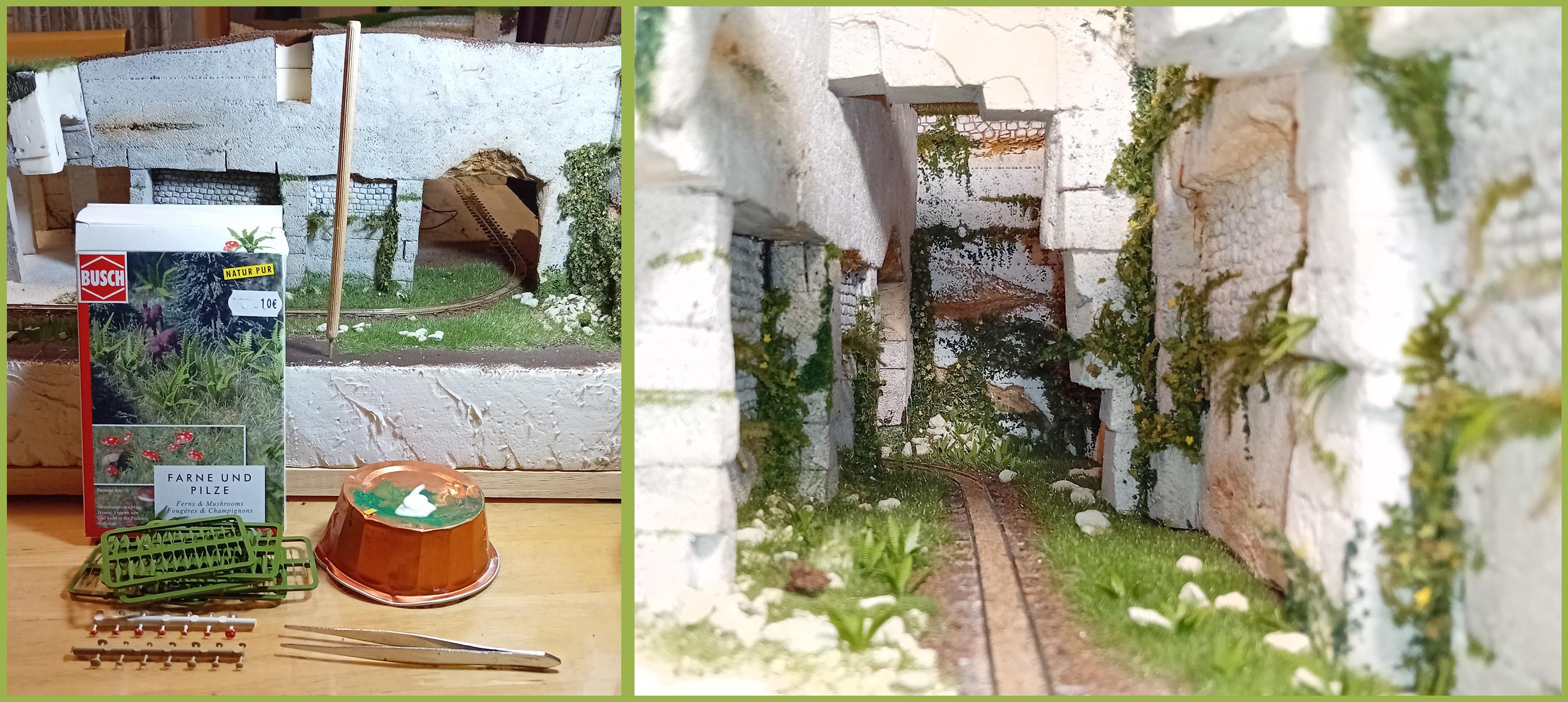

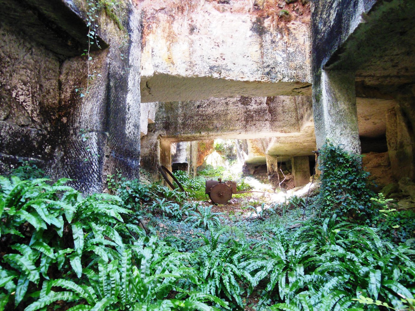

Il y a 2 types de végétation :
* Dans le fond des rues, qui ne voit que rarement et pas longtemps un soleil éclatant et avec un taux d'humidité élevé, on trouve très peu d'herbe, plutôt des mousses, et les fougères y sont spécifiques, de la marque "scolopendre".
Meu non, pas les bestioles pleines de pattes, ça :
Pour les reproduire, j'ai regardé ce que j'avais :
Même si la teinte est un peu "tendre", ça fera parfaitement l'affaire.

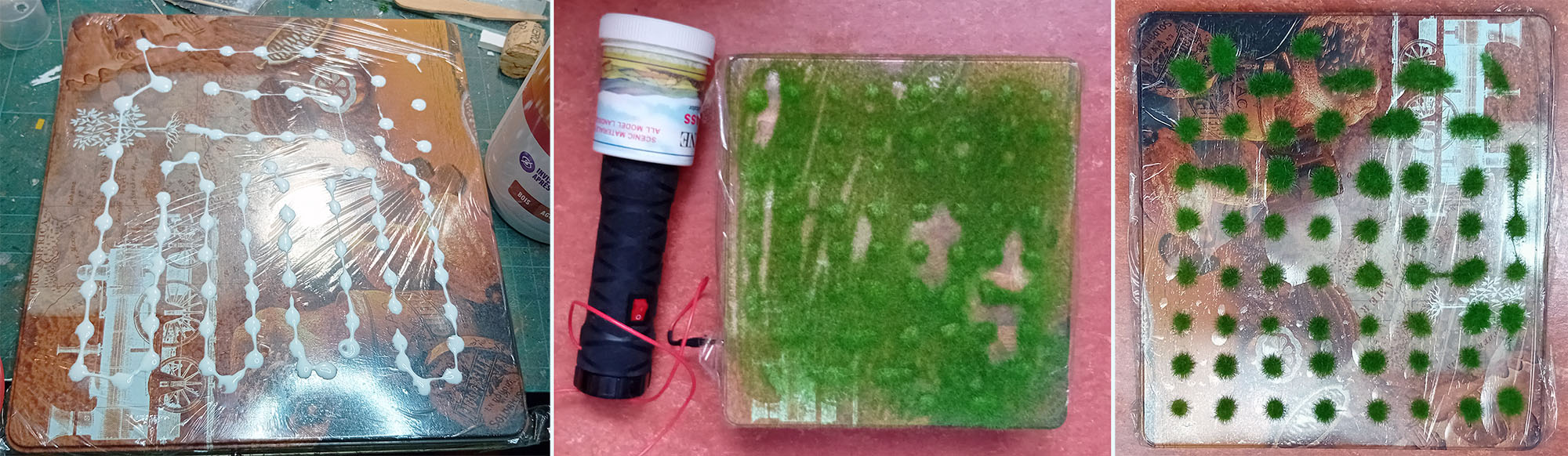

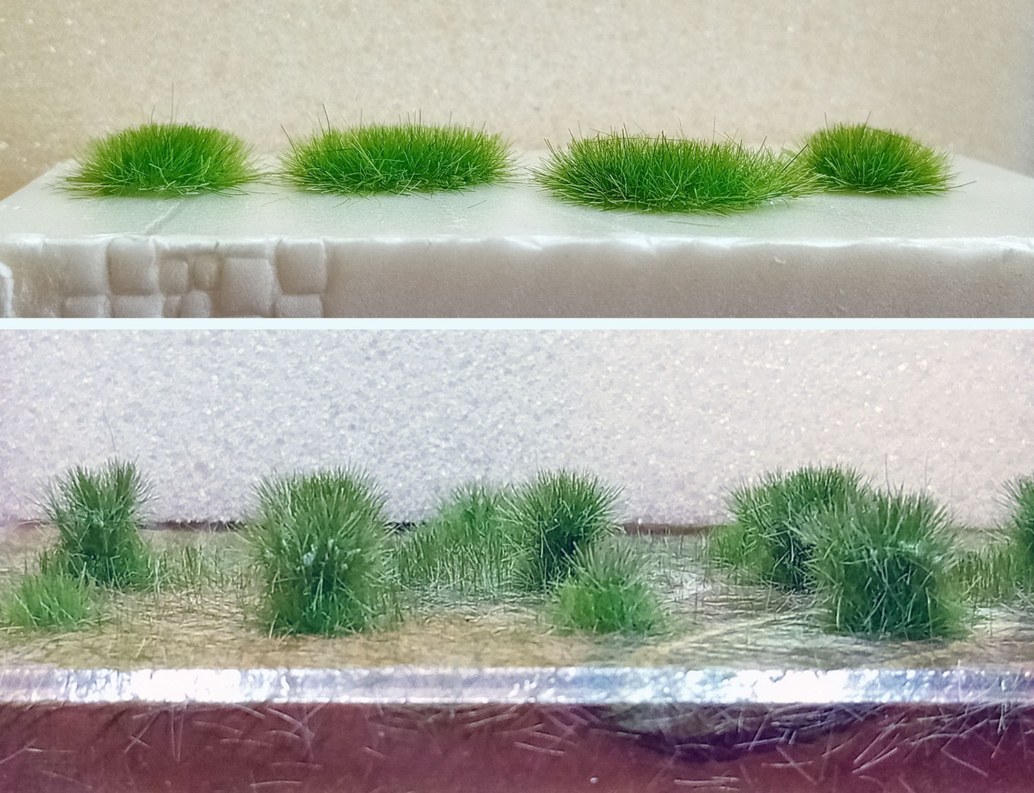

On trouve aussi quelques touffes d'herbe plus ou moins hautes.

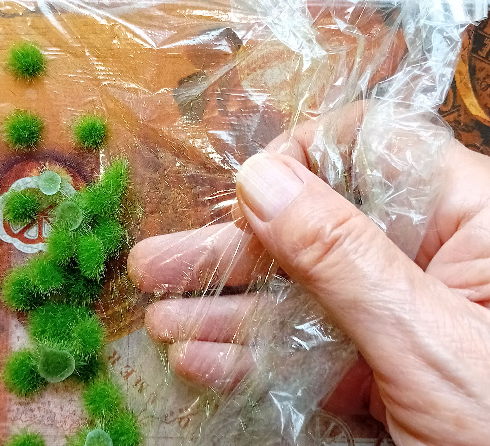

Hop ! Du film alimentaire tendu sur un couvercle de boîte métallique (avec du train dessiné dessus, mais pas fait exprès), des protchs de colle blanche, un coup d'appareil magique et, lorsque c'est sec, un coup d'aspirateur avec un bas au bout du tuyau pour retenir les fibres et les récupérer :
Et pour décoller, suffit de passer la main entre film et tôle :
Pour les herbes encore plus hautes, à défaut d'avoir de la fibre de 14 mm, un peu de colle déposée au pinceau sur le sommet de la touffe précédente, et rebelotte :

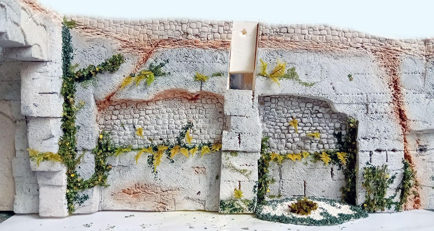

* En partie haute, des fougères "normales" mais petit modèle, qui poussent dans les interstices des murs de contracoups ou dans les fissures.

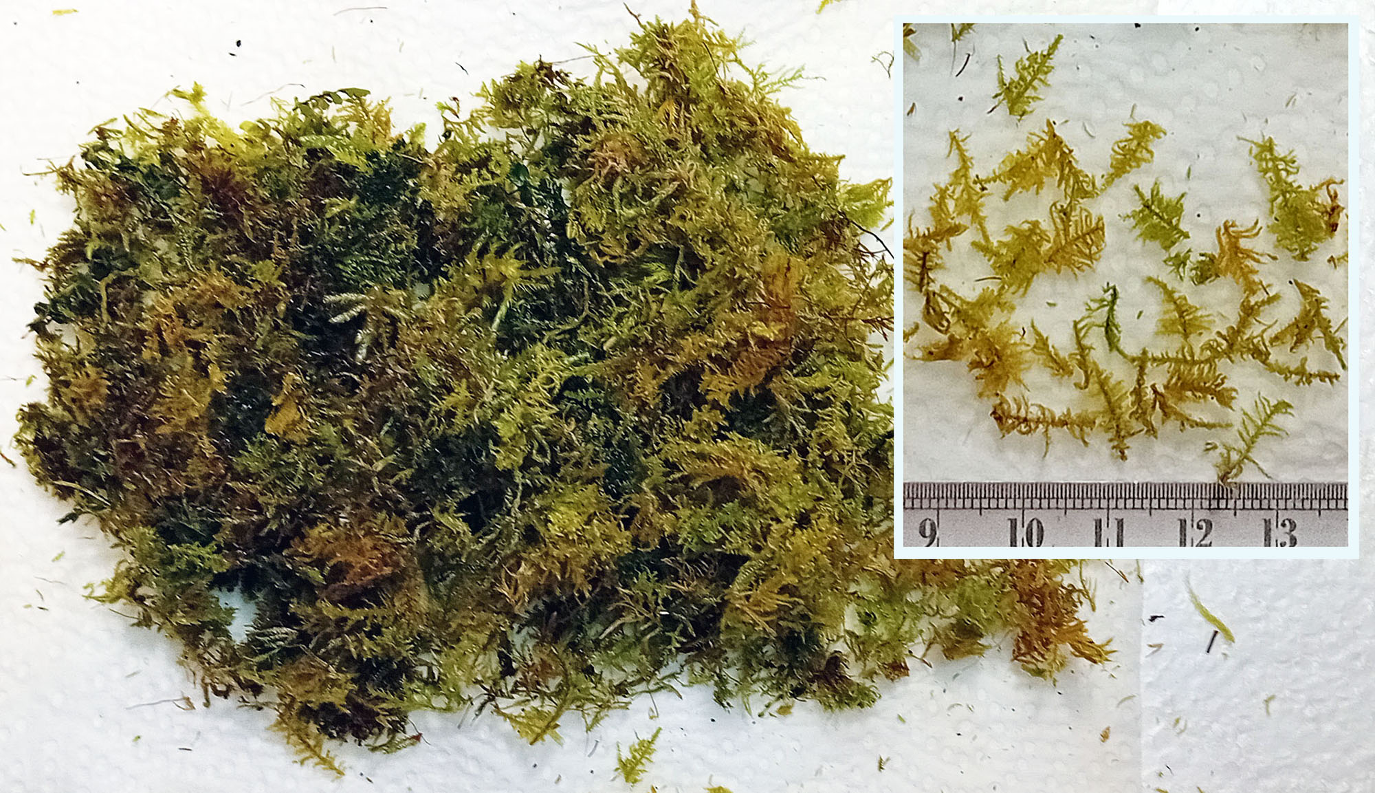

Rien trouvé qui me convienne dans mes réserves, donc un tour aux carrières.
Et pour reproduire des fougères de Crazannes, rien de tel que... de la mousse de Crazannes :
Pour en conserver la souplesse dans le temps, j'ai fait bouillir tout ça dans un mélange 1/3 glycérine (en pharmacie sans problème) + 2/3 eau du robinet.
Mise en place :
Bon, la teinte, ça pète un peu.
Alors peinture acrylique vert foncé diluée, une fois la colle blanche de pose bien sèche, 'videmment !

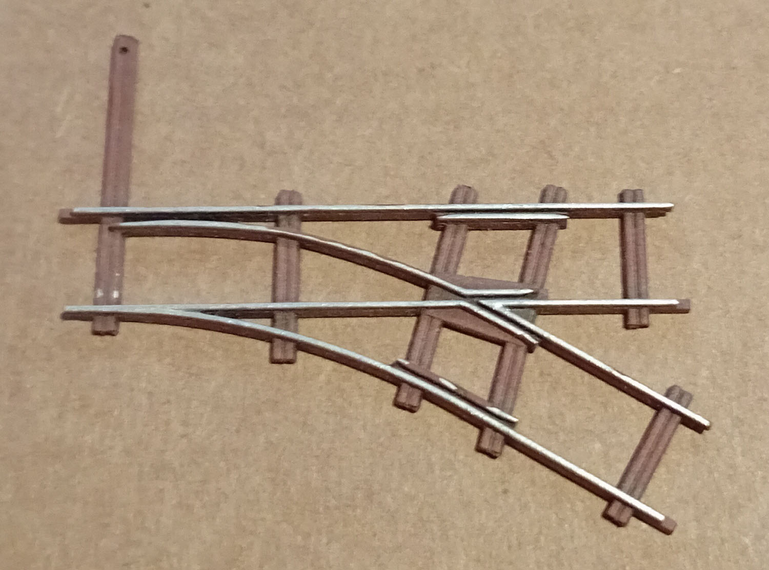

Eh mais c'est joli comme réseau, l'idée est atypique !
Je prends place pour la suite et j'espère une mise en place d'aiguille...

Nan nan, d'ailleurs je fais avec ce que j'avais et... j'ai pas.

Messagepar Tirefond » 07 12 2024 à 23:26
N'oublie pas un ou deux "trucs" abandonnés en fin d'exploitation... Ici, la petite citerne.

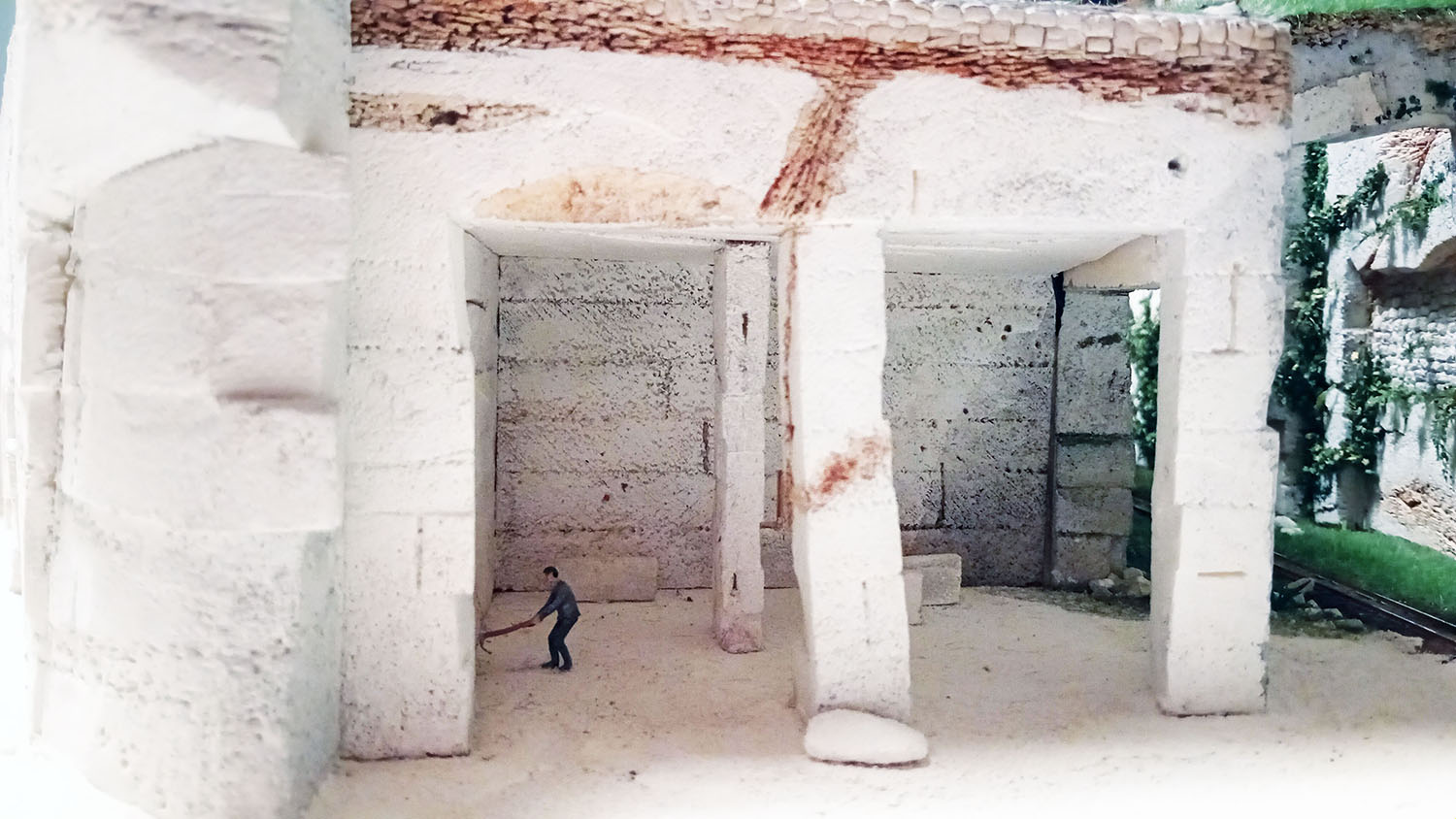

Messagepar Patrick ze rabbit Deludin » 07 12 2024 à 23:30
Bon, trêve de balivernes, je continue...

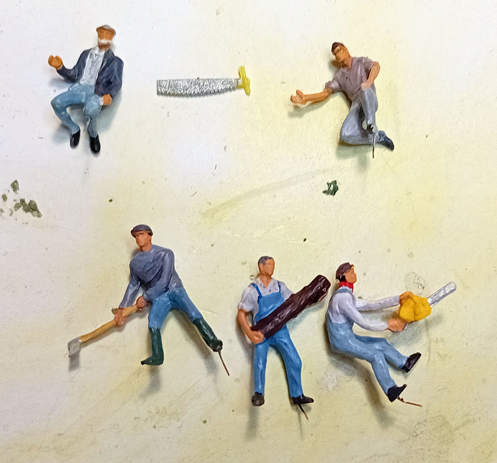

Pendant que ça sèche, je reprends la forme de personnages Preiser (je crois) dont j'avais envisagé la présence dans une scierie et un chantier d'abattage... qui ne verra jamais le jour : c'était prévu en 00e il y a...
Il a fallu que je transforme les casques de chantier d'un beau jaune vif en casquettes ou bérets, la sécurité contre les chocs de l'époque :C3 :
Comme d'hab, un bout de fil de cuivre (câble électrique multibrin) est fixé pour tenir les personnages pendant la peinture, et pour les coller efficacement à leur place.
Oui, les bûcherons vont servir, aussi, mais c'est pour plus tard.
Il me reste encore de l'ossature à créer.

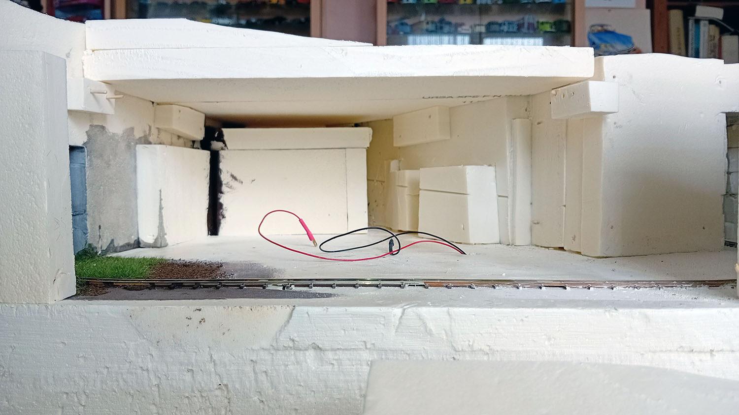

Déjà, la carrière semi souterraine, pour laquelle il faut terminer le décor intérieur avant de coller le plafond. Quelques blocs attendent d'être évacués, à l'aide d'un tronçon de rail (sans aiguillages :H1 ) à poser plus tard :

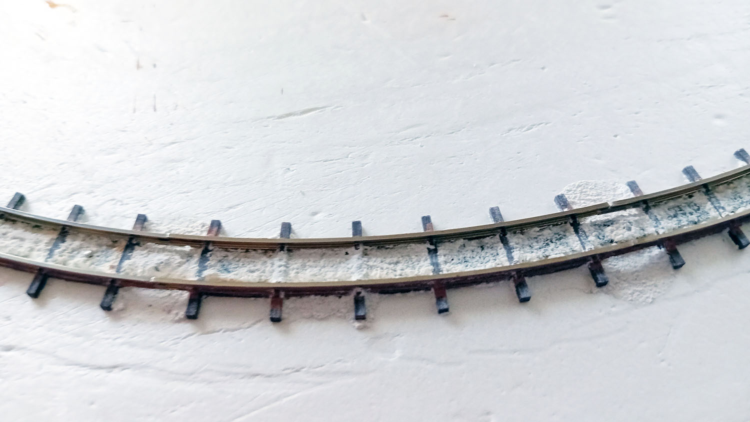

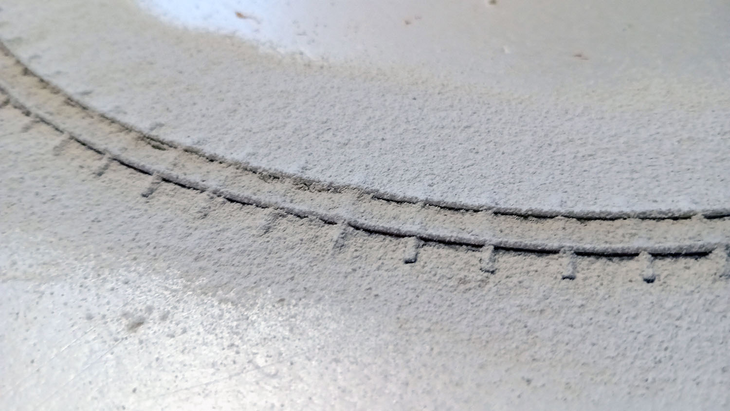

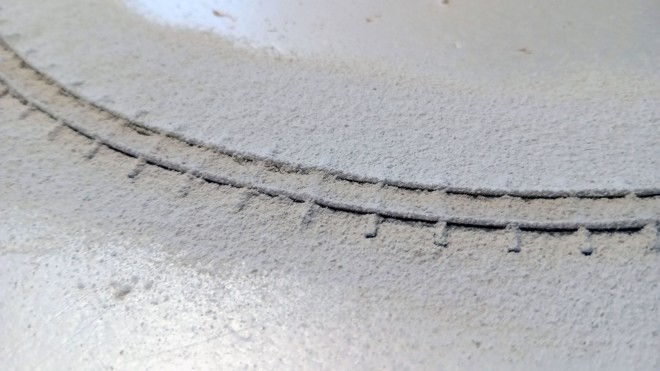

Ensuite, le ballastage, et ce n'est pas ce que j'ai fait de mieux.
Je me suis servi de poussière de vraie pierre de Crazannes, car il a fallu que je change les pierres de gond du terrier familial qui avaient éclaté avec la rouille expansive desdits gonds : mon grand Père avait récupéré des "petits" blocs (de 250 ou 350 kg) il y a très longtemps -je les ai toujours connus dans la cour-, en se disant que ça servirait bien un jour. Heureusement, j'ai la scie adéquate, et les outils de taille de mon aïeul. C'est fait.
Sauf que c'est de la poussière tellement fine, qu'elle se colle difficilement malgré la peinture blanche passée au préalable et au pinceau sur le polystyrène, et que c'est pas évident de laver de la poussière H4 .
En attendant, on voit que c'est vraiment blanc :
... et que le ballastage de la voie Busch, avec sa bande en ferraille qui laisse un vide de chaque côté par rapport aux longrines longitudinales qui soutiennent les rails (ça aurait pu faire la largeur complète sans risque de court-circuit), ben c'est le calvaire comme à chaque fois.
Et cette fois, c'est nulache :
Ben ça restera comme ça.
00 copie 2.jpg (15.44 Kio) Vu 3488 fois
D'autant que ça empêche déjà les trains de rouler, même après passage de la gomme, alors que ça allait si bien jusque là.
Cette partie des carrières, les Genivres, a servi de champignonnière, d'où la citerne qui servait à humidifier les "couches" et sans doute à donner à boire au cheval. On y cultivait le rosé des prés et la pleurote, m'a-t-on dit (je répète bêtement).
Elle ne fait donc pas partie de l'exploitation de la pierre.
Mais si l'on commence à parler myciculture, où allons-nous ?

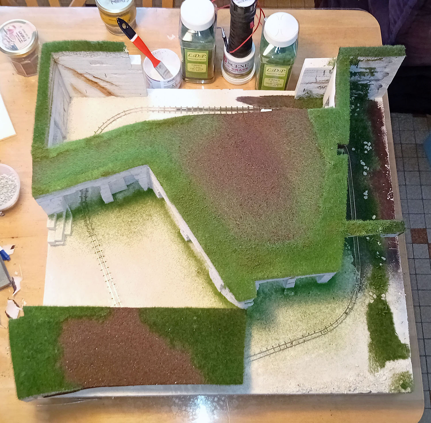

Messagepar Patrick ze rabbit Deludin » 08 12 2024 à 00:23

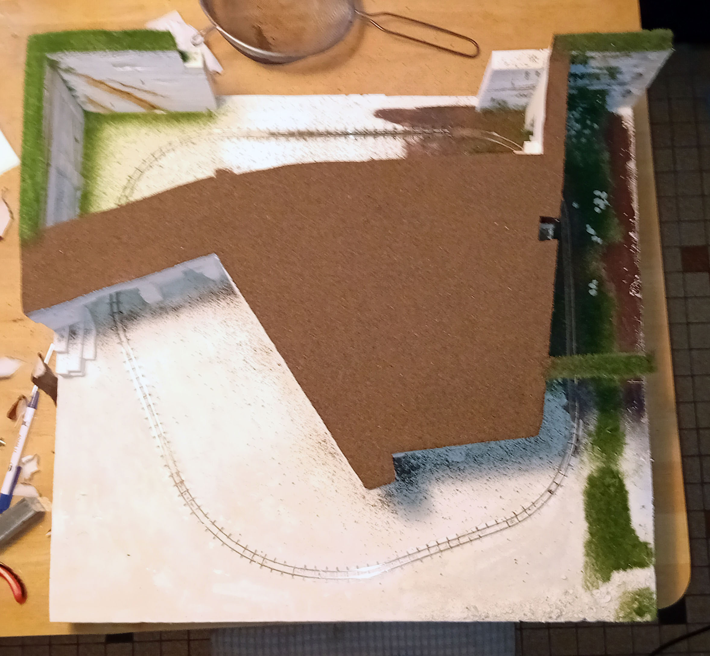

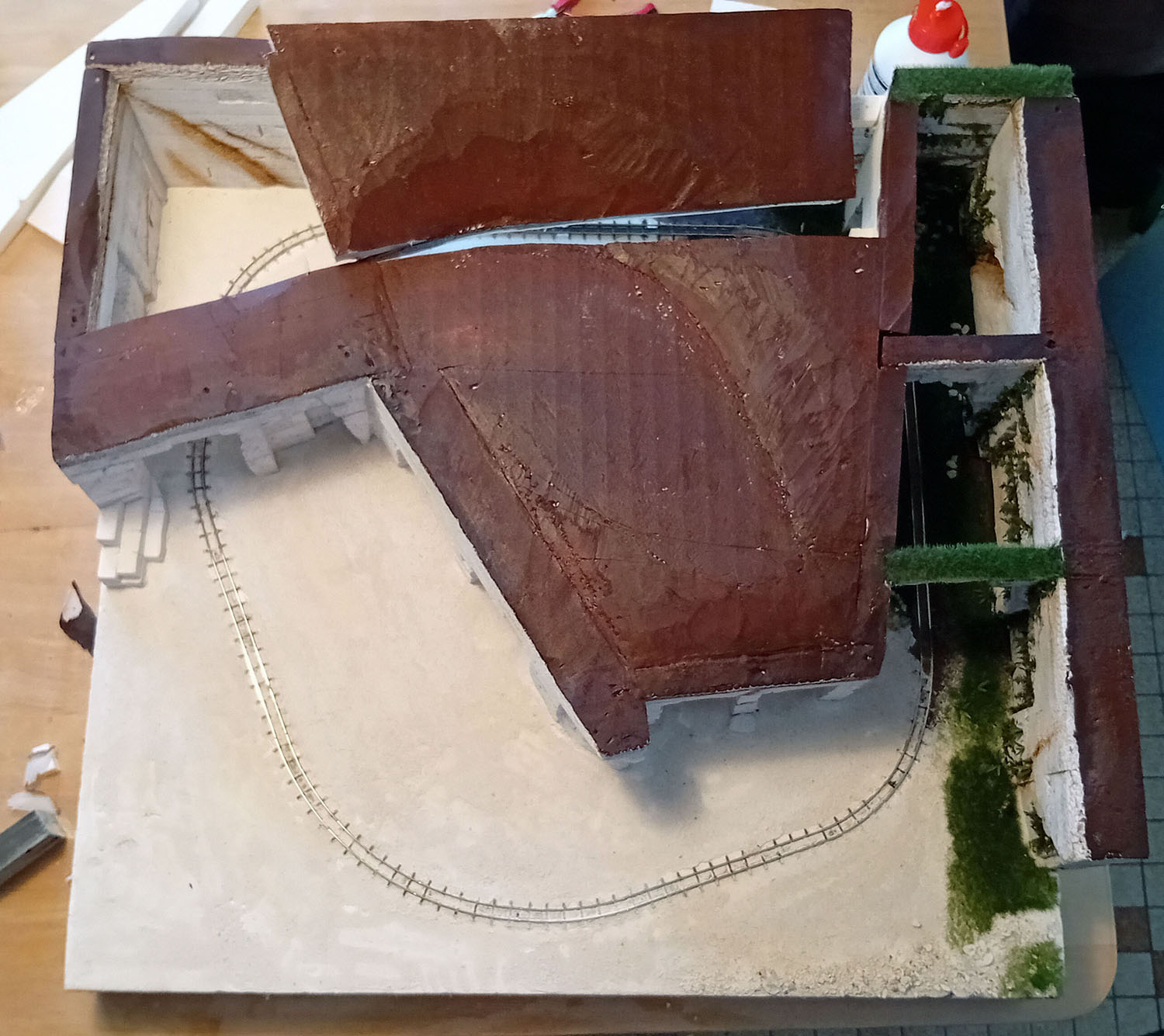

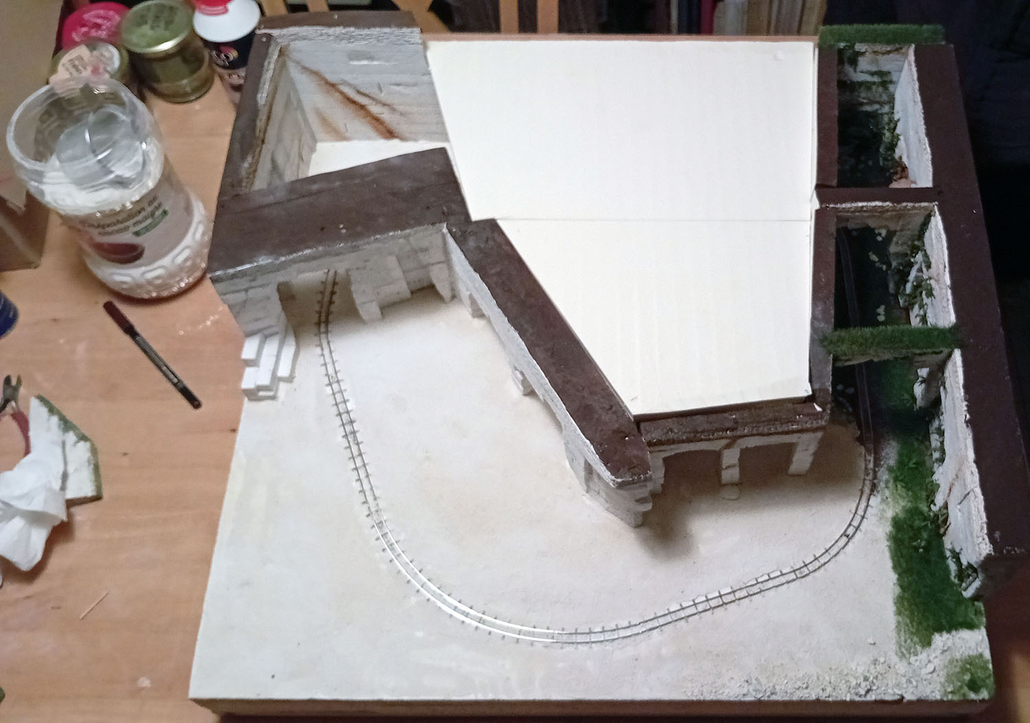

Où j'en étais, dans tout ça ?

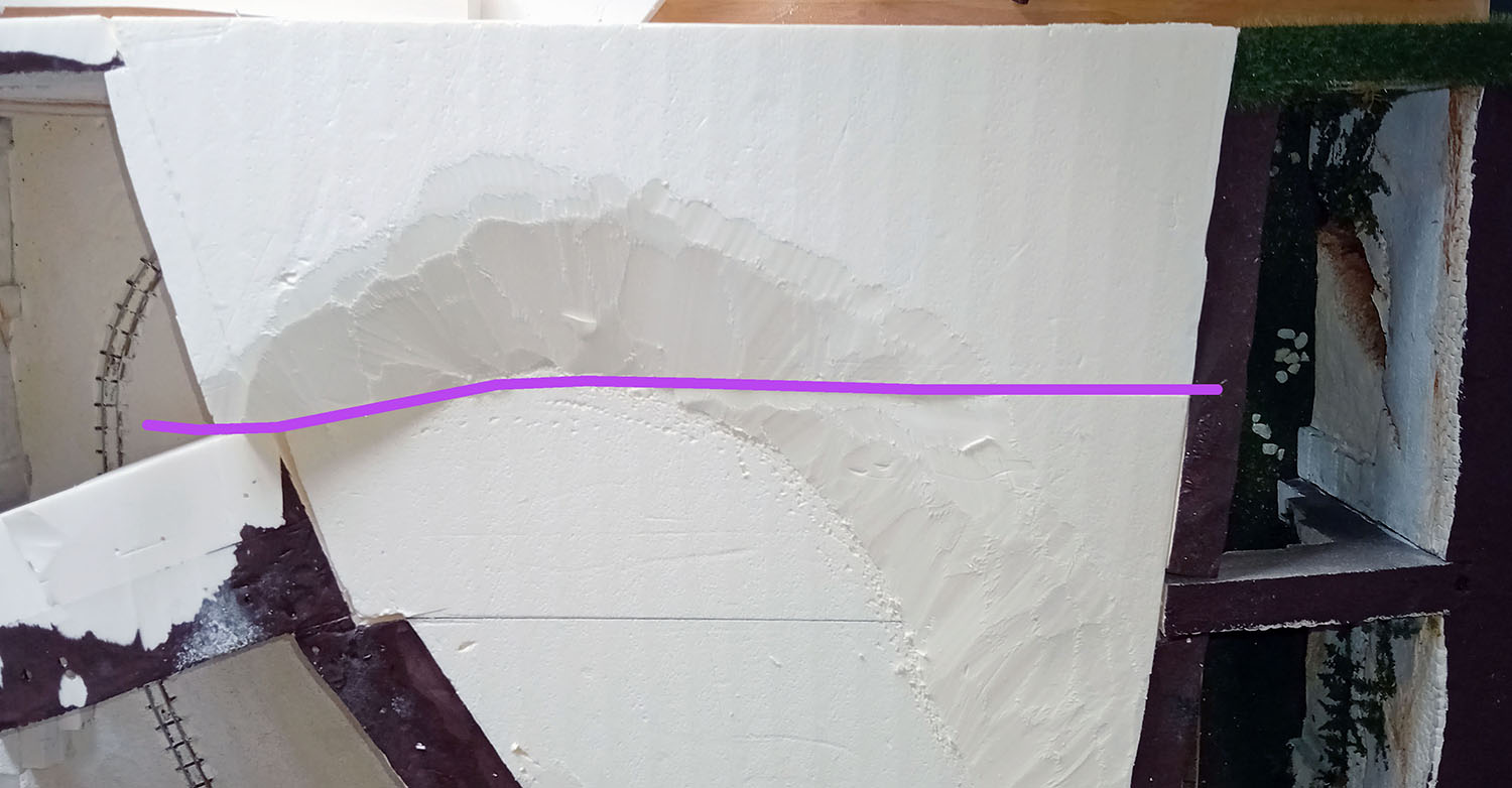

Ah oui, 2e structure à créer, le sol au-dessus des carrières ; le niveau 0, quoi.
C'est prêt :
Avec un peu de relief à l'arrière :
Le trait violet, c'est la limite des 2 panneaux.
Celui du bas est collé,
L'autre, démontable, permettra d'accéder aux rails.
Vous savez, ces bouts de ferraille dans lesquels est censé passé du courant pour faire rouler les trains...
L'envers du décor, qui comportera aussi l'alimentation électrique :
Vive les cure-dents !

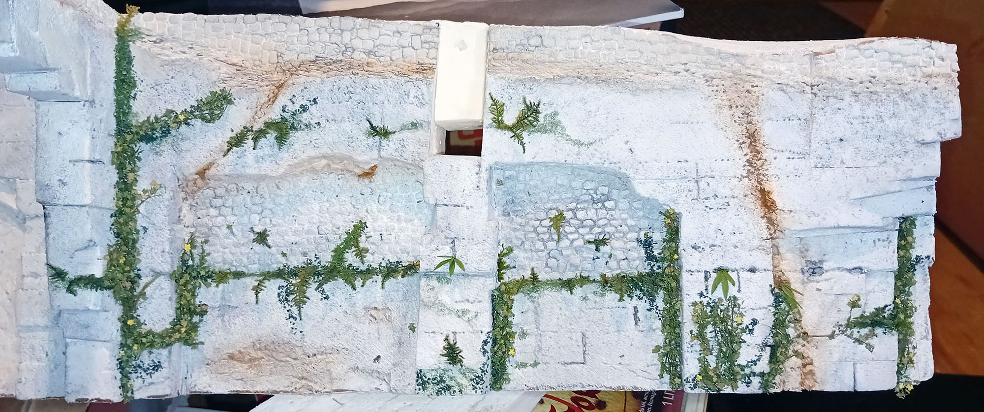

Tout ce qui doit recevoir de la terre ou de l'herbe est peint en brun :
Pour représenter la terre à l'aide de flocage, et toujours dans l'esprit de faire léger et pour pas cher, j'ai utilisé le thé que j'avais récupéré du temps où j'avais le droit d'en boire :
viewtopic.php?f=4&t=12305&p=486277&hilit=th%C3%A9+flocage#p486277
... et l'herbe :
La paroi de droite, démontable (et démontée) est traitée à part.
Voilà ce que donne, paroi en place, la rue abandonnée, mais j'ai trop forcé sur l'herbe car, au fond de ces goulets, il n'y en a quasiment pas :
Par contre, il y a encore pas mal de scolopendres à planter.
... et on était le 24 au soir...
Pas de panique, zeeeeennnn...
Et la suite demain !
