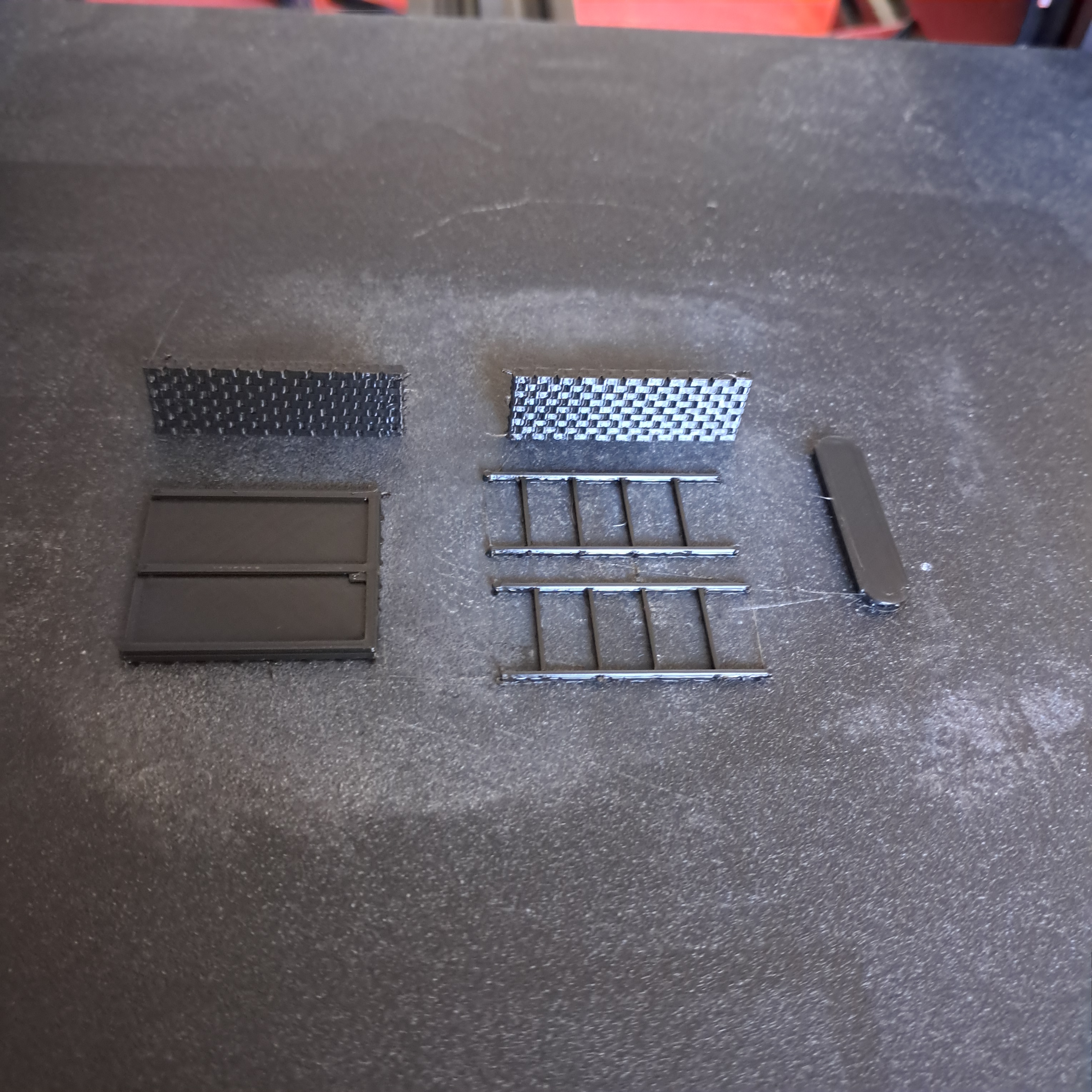

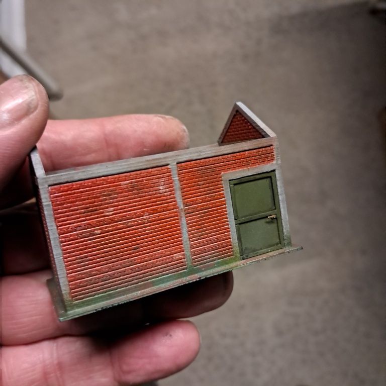

Après correction de la porte nouvelle impression ,même sans radeau support les murs en briques adhèrent parfaitement au tapis magnétique du bezel.
Pour les murets j'ai utilisé in générateur de forme dispo sur Tinkercad il permet de générer la taille (L x l x h) les interstices et l'offset des briques permettant de recréer un mur monté par un pro ou par un rigolo C7

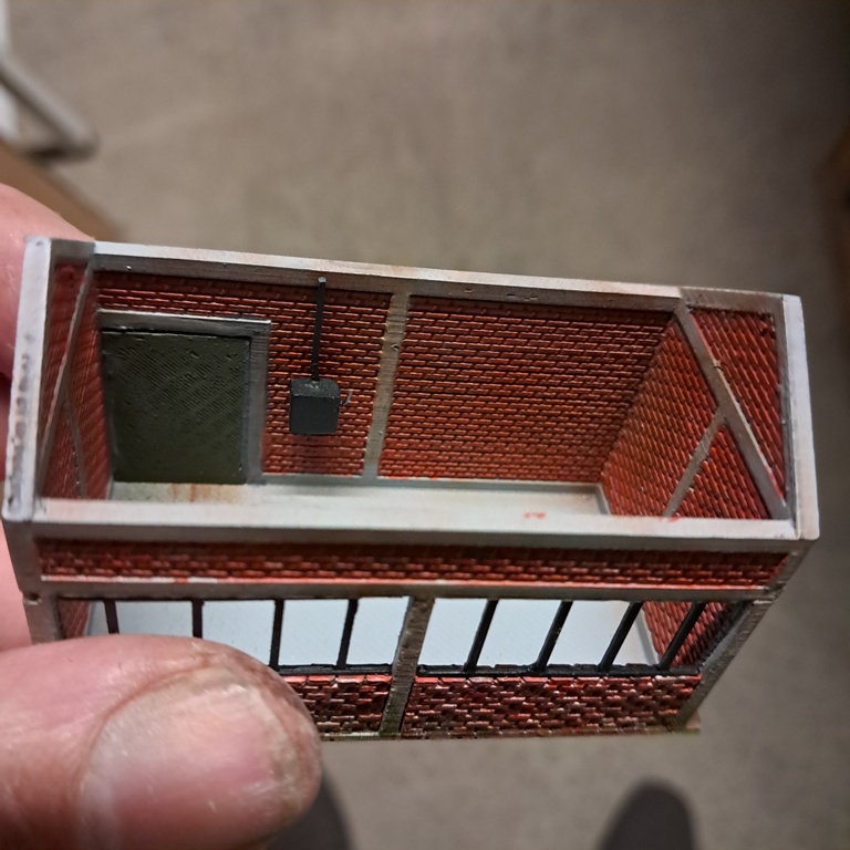

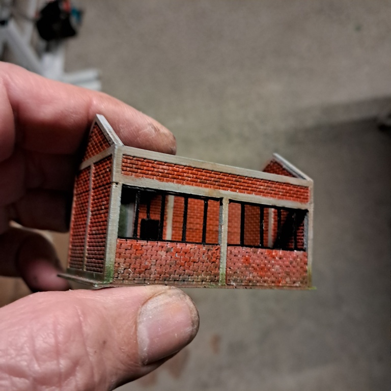

La modif est très simple pose des deux murets cotés (ex-lavoir) de deux verrières au-dessus et d'une porte ,que j'avais prévue coulissante au départ mais prenant trop de place je suis revenu à un modèle ouvrant standard :maitre:
J'en ai profité pour peindre l'intérieur et poser un disjoncteur électrique :B3

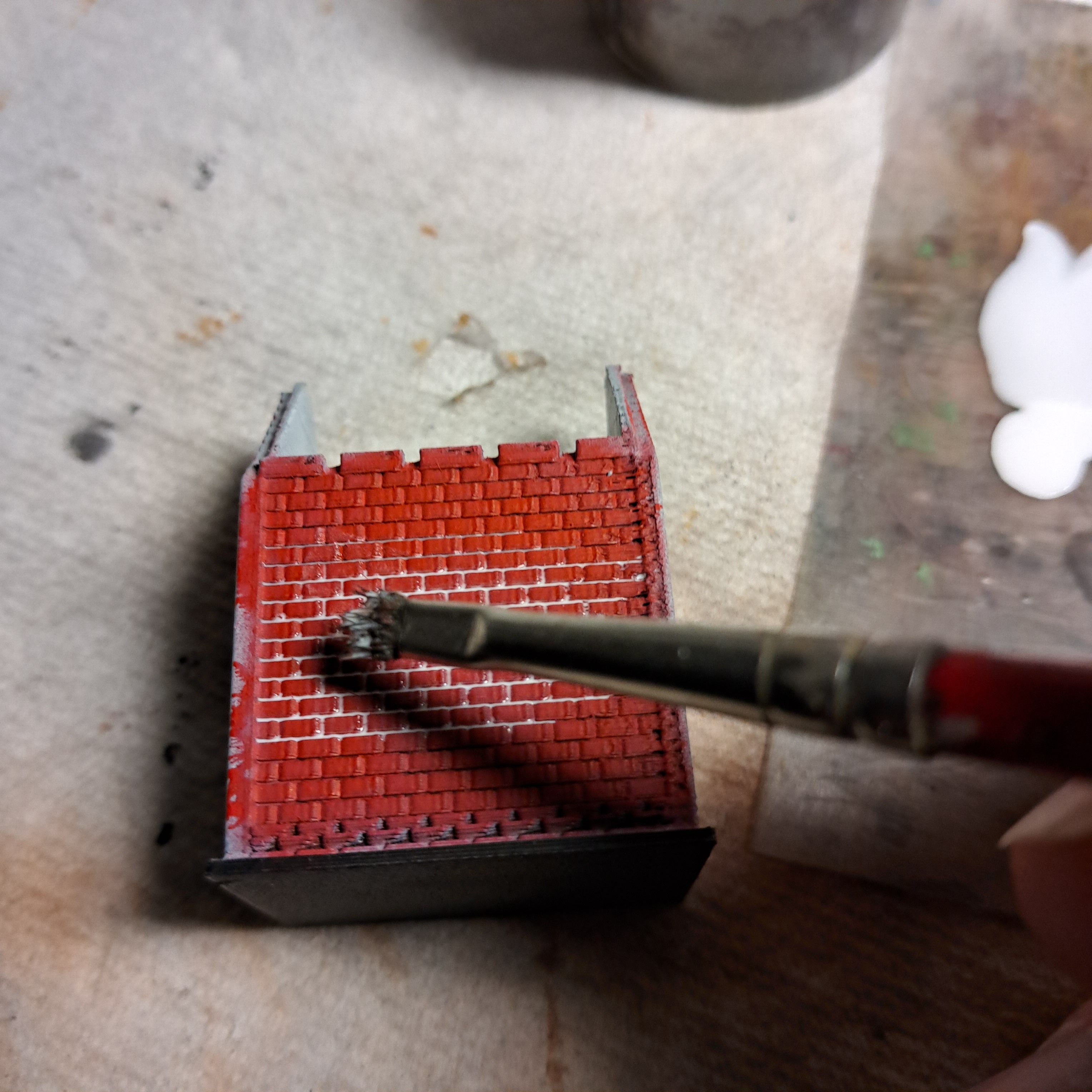

Ça doit être galère pour peindre l'intérieur, non ?
Surtout les joints de briques #B2 ...
Messages: 14879
Re: Du romantisme à l'industriel modif lavoir Atelier du Tac
Messagepar Beyer-Garrat » 07 10 2022 à 11:35
Pas trop difficile non le gris béton est en fait le primer utilisé (dans ce cas bombe Action) les briques sont peintes au pinceau brosse plat qui permet de bien suivre les bords sans baver .
Pour les joints une vieille brosse permet l'application d'un "lait" de peinture blanche très diluée figurant les joints un autre pinceau brosse essuyé régulièrement permet de retirer de suite le trop plein
sur les briques elles-mêmes :B3
