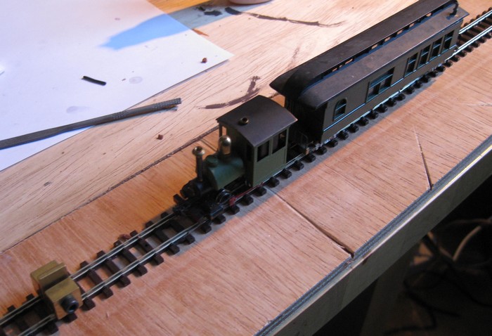

ça ressemble très fortement !! #B6
le principe : on cale la voie flexible sur la voie déjà posée (une mordache sur la jonction) et puis on cintre progressivement suivant la courbe dessinée sur la planche, on pose les 2 mordaches restantes (une au milieu, une à l'autre extrémité) on repositionne la première, et on peut détacher le coupon de voie, pour souder les fils en dessous des rails, et percer les trous pour le passage des fils ! on repose la voie, avec un point de colle en dessous de quelques traverses, et quelques clous .. et quand c'est sec, on détache les mordaches, et on recommence pour le coupon suivant !

le problème du rail courbable, c'est que les éclisses ne tiennent pas à la jonction quand on essaie de la courber ! enfin, c'est mon expérience perso !! avec les mordaches, ça va tout seul ;)
en rentrant, c'était dans la boite aux lettres !! la pose de voie va avancer ! :ipb-251

Messagepar bernardhenri » 06 04 2010 à 15:07
Mais là, tu ne poses que des voies droites! :H1

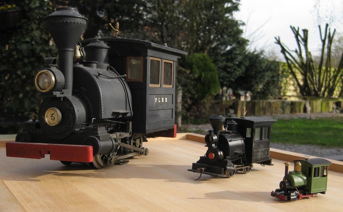

pour ceusses qui pataugent dans les échelles : une brochette de Porter !! :ipb-251
en G (1/22) en On30(1/48) et en Hon30 (1/87)

Messagepar Sixtifs » 07 04 2010 à 13:13
On applaudit bien fort Pélican,
champion de tri-porter :ipb-251

Messagepar Beyer-Garrat » 07 04 2010 à 17:46
Je ne suis pas d'accord le Joe Work's sur voie de 9mm est du Hon2 1/2 le Hon30 est du 10.5mm

Messagepar Tyrphon » 07 04 2010 à 20:08
Beyer-Garrat a écrit:Je ne suis pas d'accord le Joe Work's sur voie de 9mm est du Hon2 1/2 le Hon30 est du 10.5mm
Na ! C7
Faux, M. B.G.! C'est le HOn3 qui est du 10,5mm. Le HOn30 et le HOn2 1/2, c'est la même chose et c'est du 9mm.
En effet, 2pieds 1/2 = 30 pouces
HOn2 1/2 est plutôt une ancienne appellation, encore utilisée par Caboose Hobbies. Ce devrait être l'appellation officielle, car à l'origine de la normalisation NMRA, l'écartement réel devait être exprimé en pieds. Mais il faut croire que les américains n'aiment pas les fractions. Et comme les pieds et pouces ne connaissent pas les décimales...
La même dualité existe avec le On30 appelé parfois On2 1/2.
Elève B.G., au coin!
