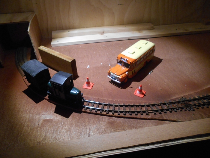

Hier après midi, comme tout les mercredis, Romain, 5 ans ET DEMI, était à la maison, mais pas moi (boulot H4 ) et donc, la consigne c'était : ON NE TOUCHE PAS ! :E1
bah ouiche, avec un touche à tout comme le gaillard, c'est peine perdue, mais le ptit monstre est malin : il essaye de remettre tout en place avant mon retour ... et ce n'est pas pour me déplaire ...
:rod_siflet
Et hier soir, quand je suis rentré, Romain n'était plus là ... le réseau semblait en ordre ... mais il avait oublié un petit détail ... C7
j'en ai profité pour tester l'éclairage avec mes mini spots Ikéya ... sacré gamin ... :rod_coeur

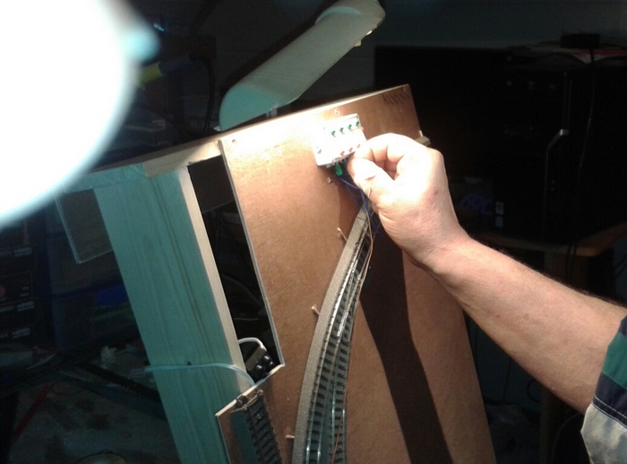

Ce soir, on va câbler le module 1 : raccorder les aiguillages au pupitre de commande :F9
avec le schéma ... C7
pour cela, il faut démonter les 4 modules .. j'ai déjà prévenu : je vais occuper la grande table de la salle à manger ... Mme Pélican n'a pas dit non ... :rod_siflet
Pour Zébu : dégager de la place pour un module de 1,15 m sur 45 cm ... :boss:

En attendant, le câblage des aiguilles et du pupitre Marklin est fait.
Oups !
J'ai dit Marklin ! :rod_mdr2
Des soudures, des petites fiches Marklin (re oups) qui vont bien.

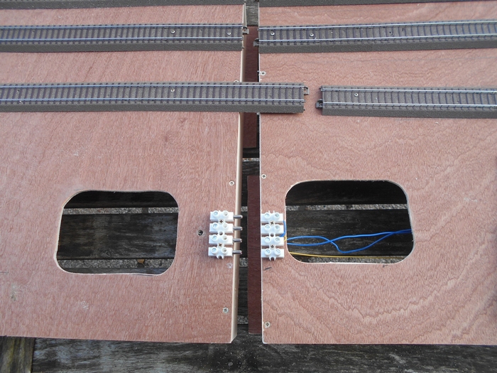

Messagepar pelican » 30 11 2018 à 09:33
cassolettes façon tortillas ... avec un bourgueil ... un régal :ipb-251
et la photo des travaux :
bon, c'est du détail, et il aurait fallu démonter le réseau pour extraire le module ! mais non, j'ai pu le retirer sans démonter les 3 autres modules ... ce qui me conforte dans mon choix de la voie Trix pour les coulisses : ça tient bien, mais c'est pas trop dur à déclipser ;)

Messagepar le moslinois » 30 11 2018 à 15:20

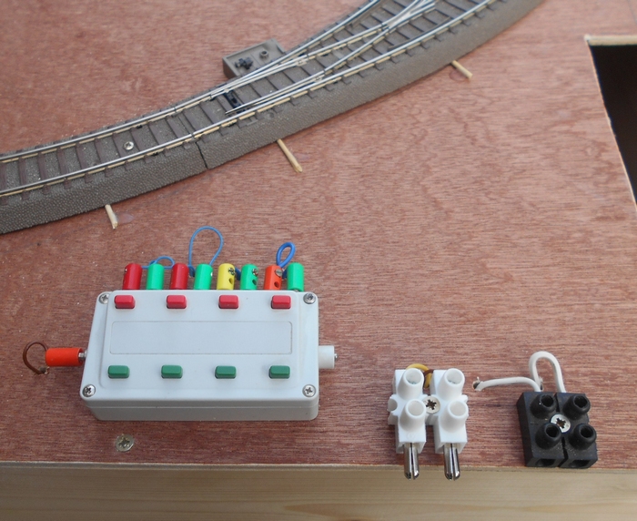

Bien digérer :( bon,cesse de plaisanterie,c'est des allumettes sous les voies dans la courbes ? pour donner du dévers ?
Albert Einstein
le moslinois
Messages: 593
Localisation: Grand Est Marne
Re: Ce n'est pas le Pérou, On 30
Messagepar pelican » 01 12 2018 à 10:08
ce sont des cures dents ... avec la pointe, on peut "régler" ... :rod_siflet
pas de dévers : j'ai fixé la voie avec des petites vis, et à cet endroit, j'ai du trop visser : la voie s'écrase .. H4
par la suite, j'ai fait gaffe au vissage,mais là, c'est resté écrasé malgré un prudent dévissage .. et donc, compensation avec des pointes de cure dent .. :C6

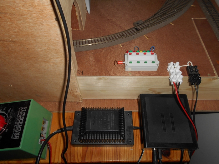

hier, câblage du dernier aiguillage, sur l'autre module coulisse : j'ai fixé des barrettes à broches sur chaque modules, qui s'emboîtent automatiquement lors de l'assemblage des modules
j'ai du démonter la 2ème partie de la coulisse, j'ai fait aussi des trappes pour faire passer les prises des spots d'éclairage
tout est câblé, avec détrompeur pour les alim différentes :ipb-251
remontage des coulisses : j'ai réussi à tout ré-assembler seul ... ça se clipse facilement :mrgreen:
branchement des alim, et essai ... ça va pas ... H4
test avec multimètre .. pas de jus à la sortie du transfo pour les aiguillages ... recherche : la prise 220 s'était débranchée ... :H2
Bref ... "Esprit de Zébu sort de ce corps..." tout fonctionne après branchement correct .. le pupitre Marklin a une rétro signalisation avec diodes vertes et rouges, bien pratique : même les gamins ont compris ..
