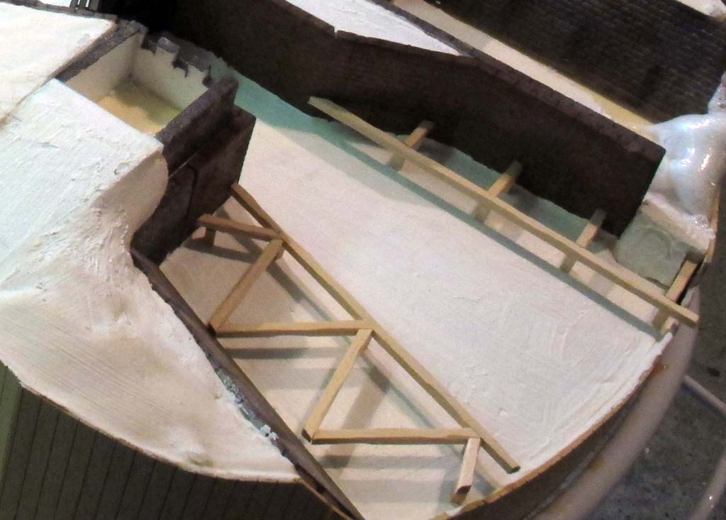

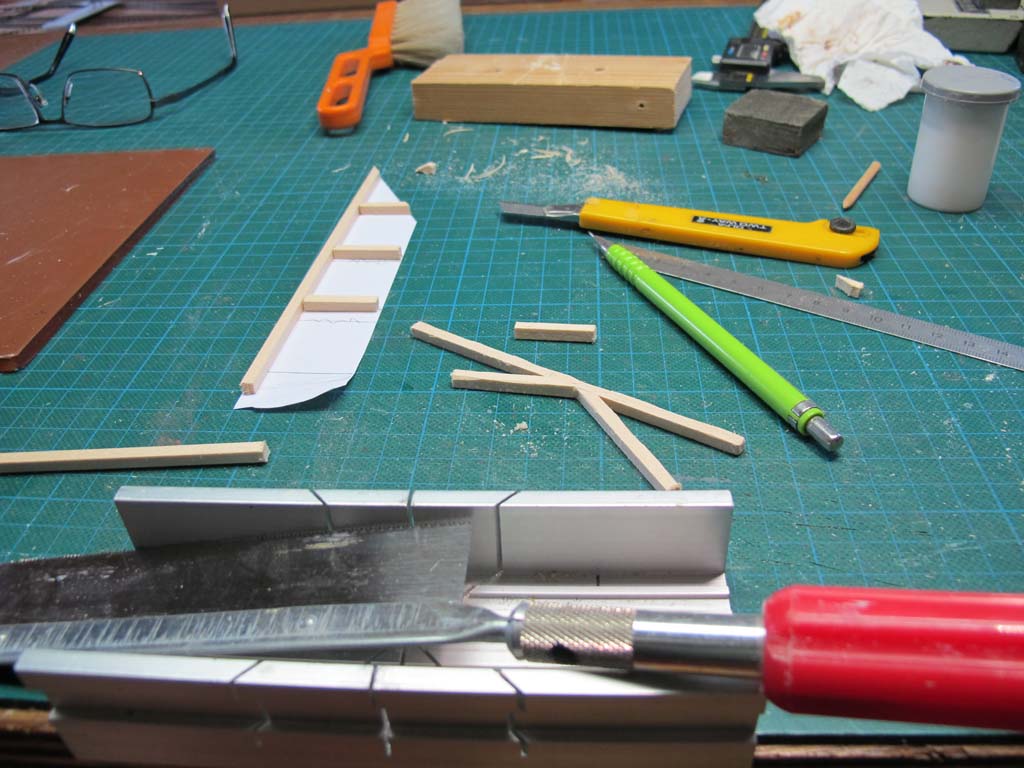

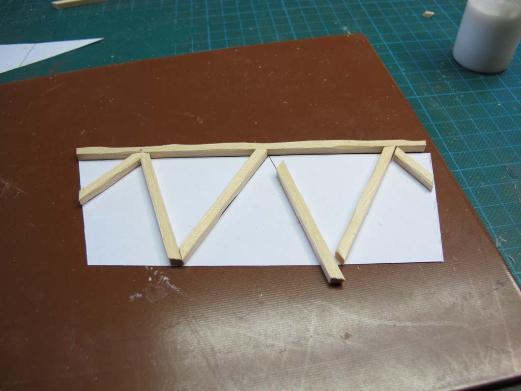

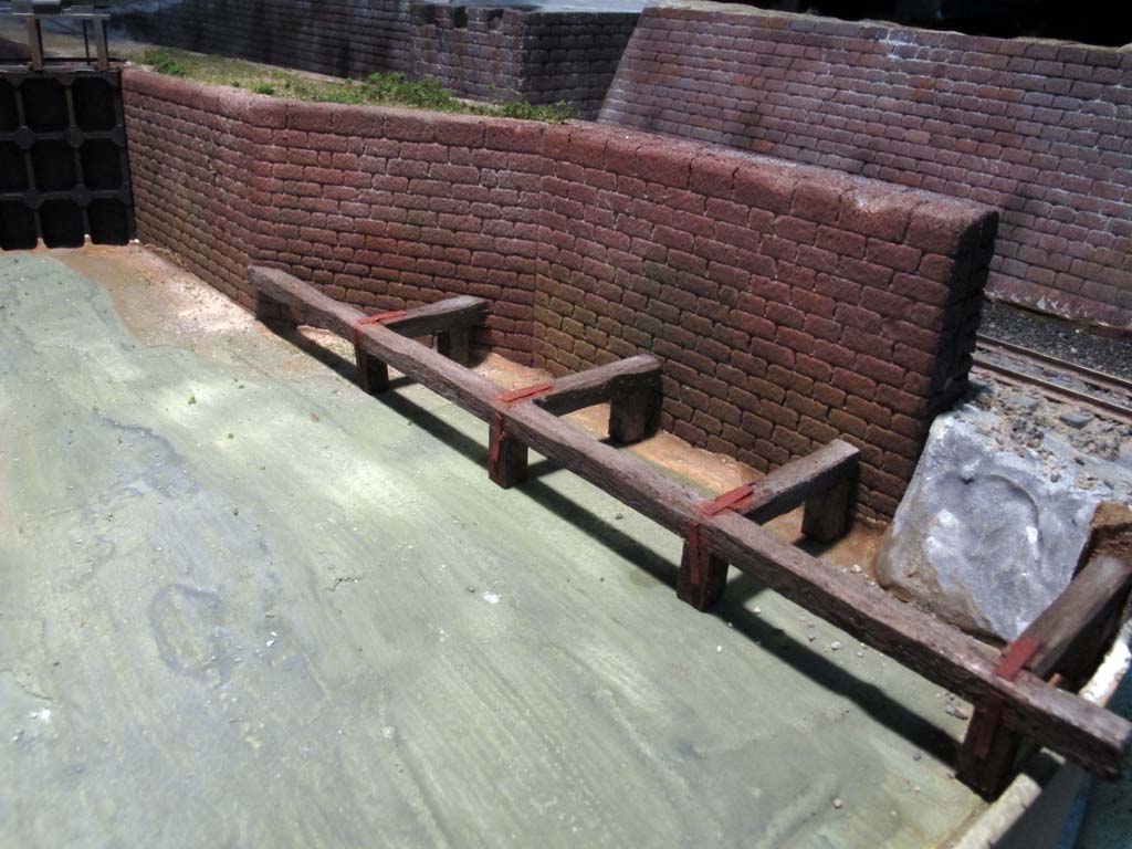

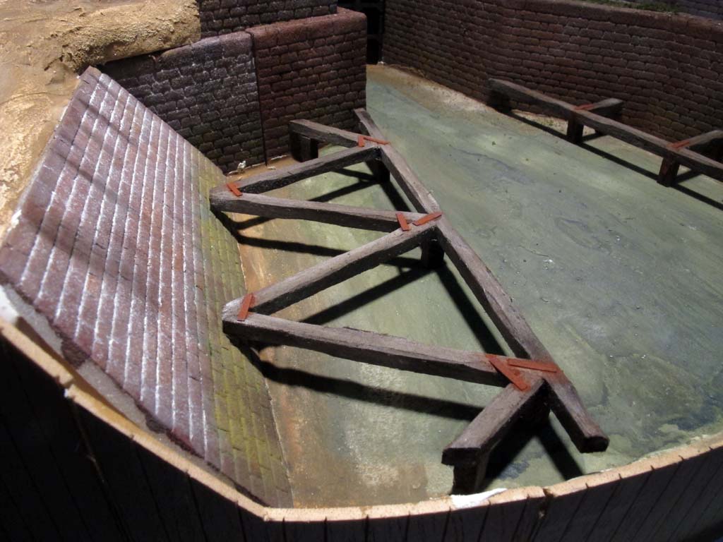

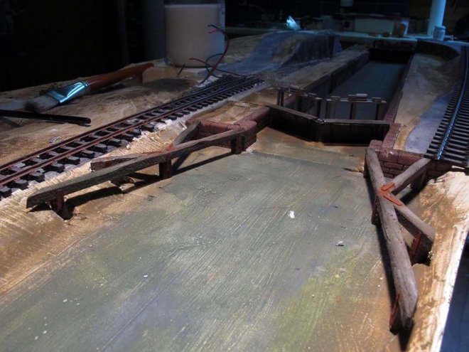

Un des boulots du jour, les estacades de guidage de l'écluse. Un petit crobar histoire de ne pas partir dans le vide et on coupe les poutrelles aux bonne dimensions. Les poutrelles sont un peu fatiguées au cutter et à la petite lime à bois Quelques photos m'on aidé pour définir les différentes dispositions.
Le tout est assemblé à la colle à bois.
Intégré dans le site
Une fois sec, petit passage d'encre de chine noir et pas totalement sec différents passage à la terre à décor. Pose des ferrures, papier Canson 180gr "lie de vin" patiné à la terre sienne calcinée.
Et on regarde ce que cela donne in situ.

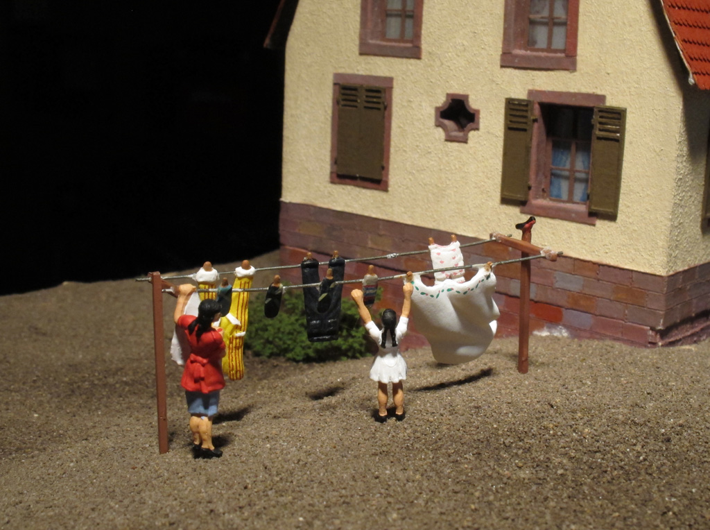

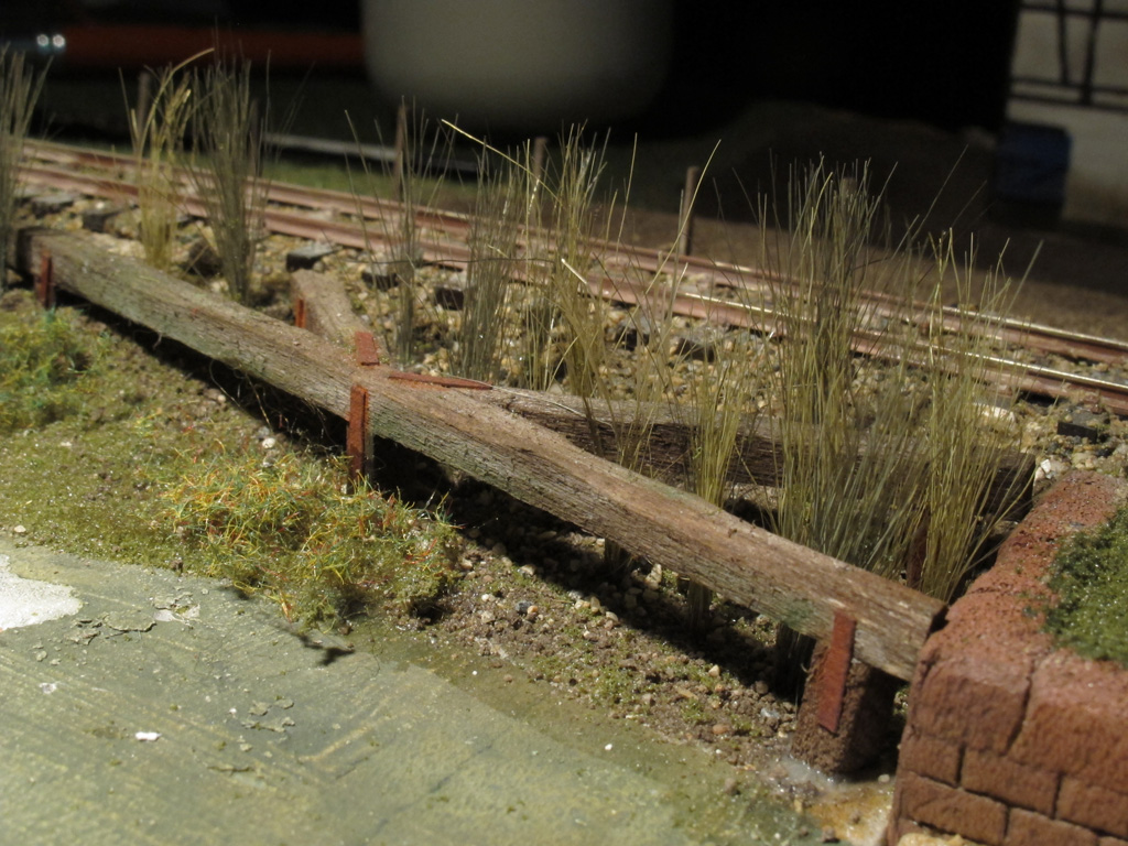

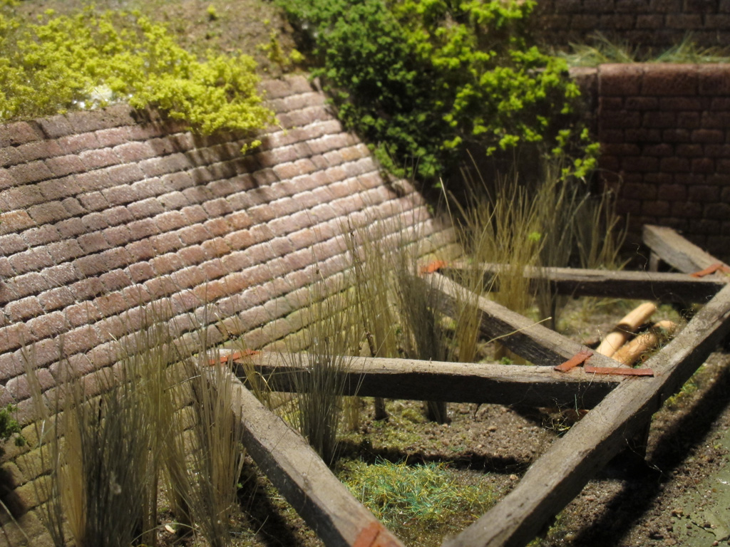

Juste pour dire que ça avance mais je me fait volontairement un peu discret, voila une petite semaine que Liselé et Philomène on suspendu leur linge et désespèrent de le voir sécher
mais toute cette eau est bénéfique pour la végétation, ça pousse, ça pousse surtout les roseaux qui bientôt seront partiellement noyés dans de la résine pour inclusion. ;)

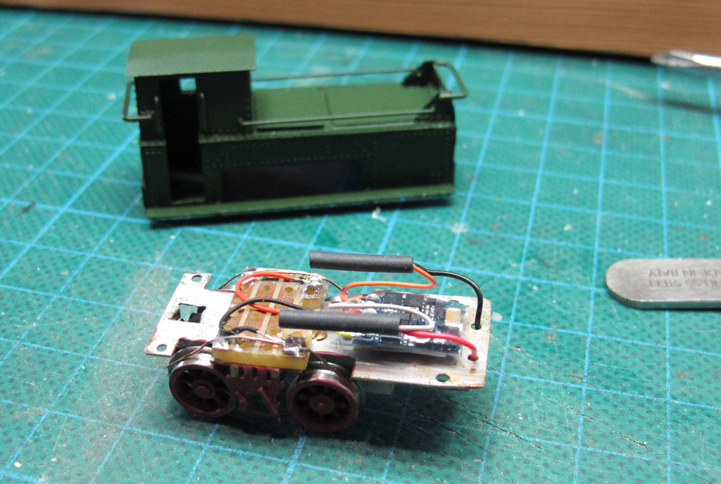

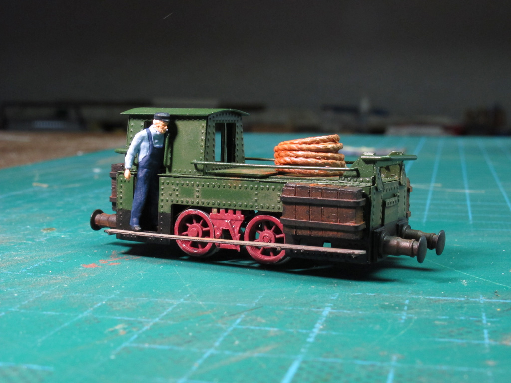

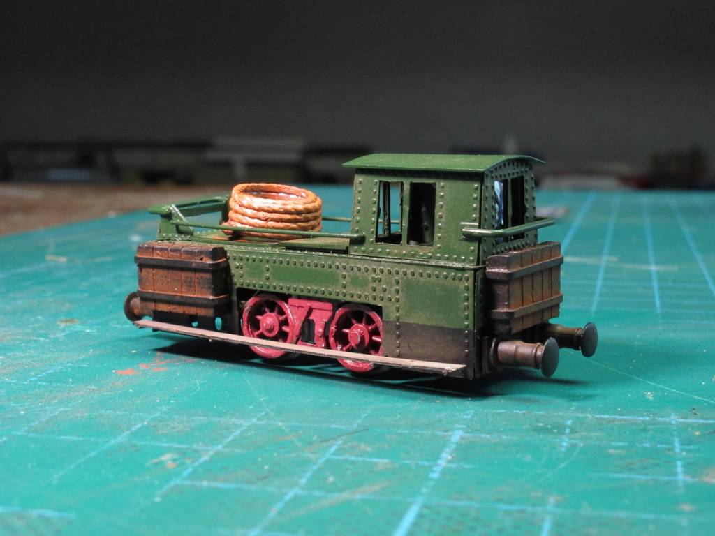

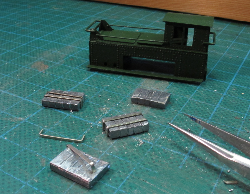

Petit retour sur le tracteur
Le décodeur est posé dans le tracteur mais pour le moment son fonctionnement est plus que chaotique voir cachotier, déplacement par saut de puce et complètement digital, eh oui les doigts servent de pousseur

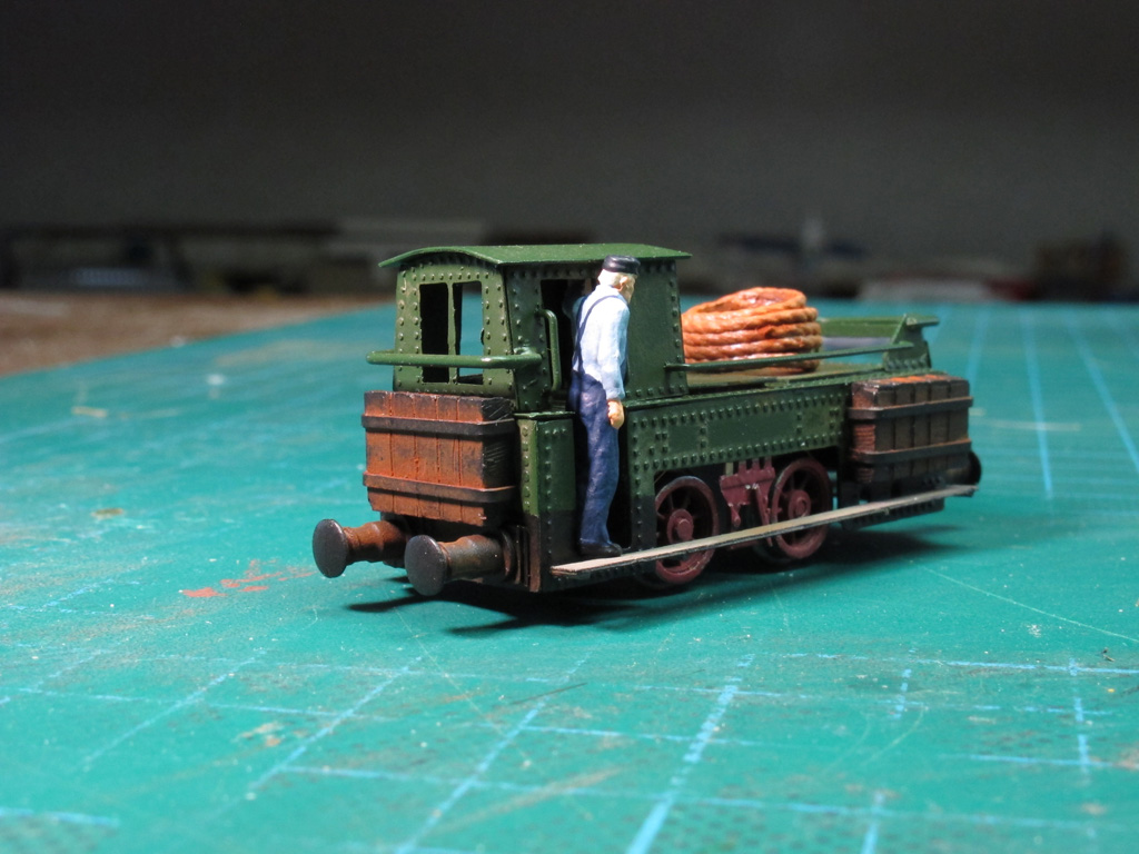

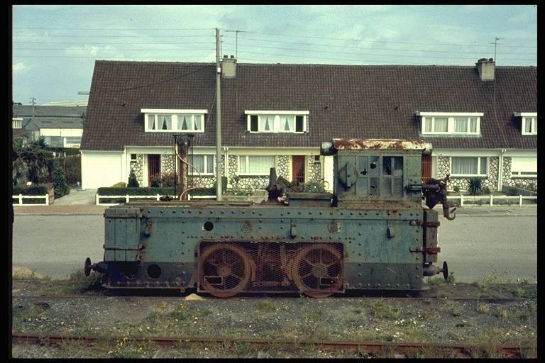

Comme dans le réel j'y adjoint du lest, heureusement que cette possibilité existe
Image issue du site de Gérard Bianchi
Les lests sont façonnés à partir de feuille de plomb, sciées, limées, gravées et un petit clinquant de maillechort figure la fixation.
Dany MACHI
Croqueur de laiton
dan_ost2000
Messages: 159
Enregistré le: 09 10 2012 à 08:24
Localisation: Strasbourg
Re: RAMMA 2013Défit fer à repasser GRANDE LESSIVE A LA THUME
Messagepar dan_ost2000 » 18 09 2013 à 17:37
Lests peints, patinés et collés en place.
Il y a du mieux dans le fonctionnement mais ce n'est pas ça. Je vais reprendre mon système de captage de courant pour qu'il ai plus de pression sur les roues en le posant par le dessous du châssis et cela me dégagera encore une petite place pour du lest à la place de la veroboard. Je me garde ce boulot pour la fin, pas envie de perdre du temps avec ça pour le moment, je préfère finir le module avant tout et le rendre présentable, si le tracteur est statique ben tan pis.
