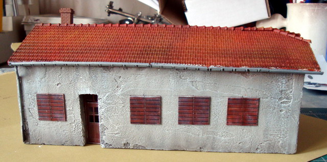

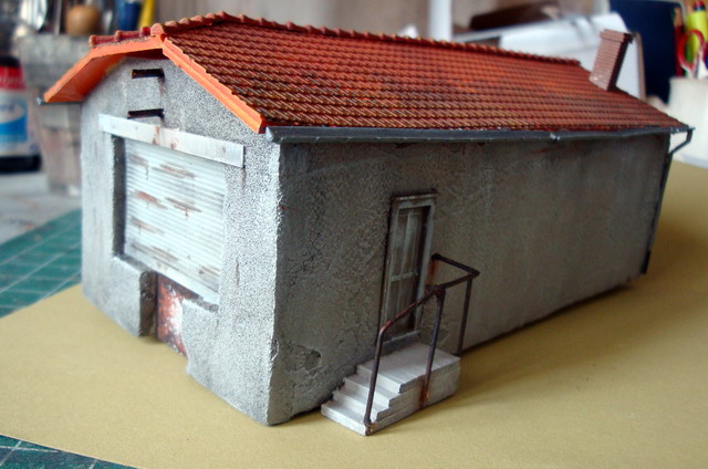

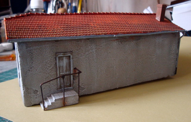

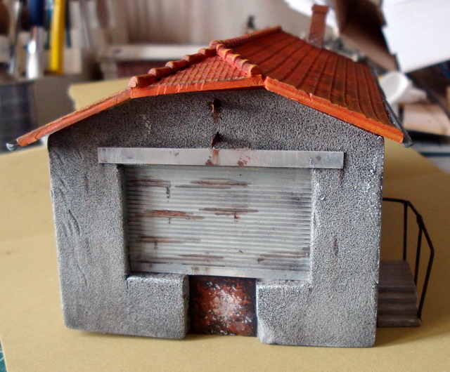

Messagepar Galloping Goose » 16 04 2010 à 23:00
Nouveau bâtiment. Celui-ci est situé au dessus du P.N côté ligne. Difficile de savoir exactement l'utilité de ce bâtiment puisqu'il semble abandonné et déserté :F9 . Je pense que c'est une ancienne boutique transformée en annexe de l'ancienne colonie de vacances qui se trouve en face de la rue...mais c'est sous toute réserve....donc, dans le doute je l'ai représenté tel qu'il est actuellement. Bon, je vais pas vous ré-expliquer les techniques, ce sont toujours les mêmes....il reste quelques bricoles à reprendre (le toit biseauté qui est un peu loupé H4 . pas évident à reproduire, ça...) et la cheminée à peindre.
Bernard.
