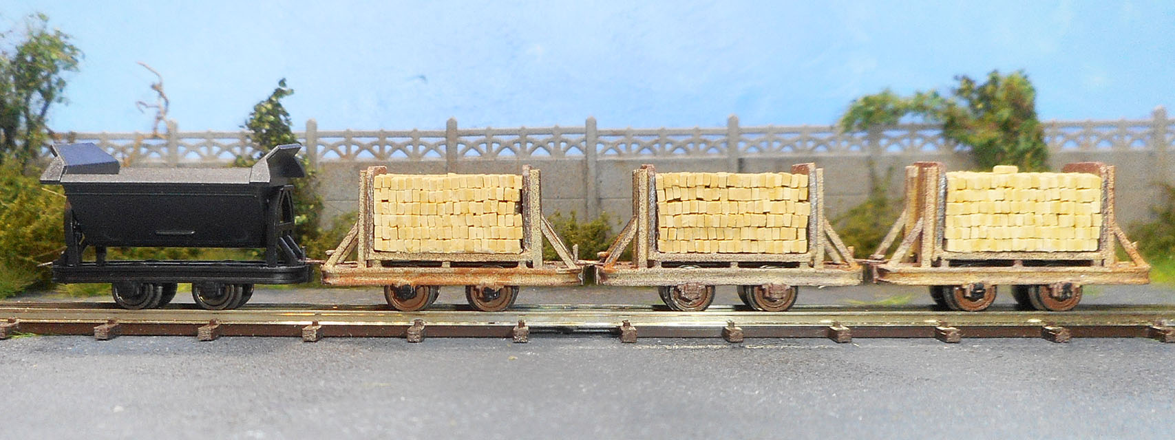

Pfff, ça va : la mise au point des zieux se trouve juste après le bout de la truffe :H1 .

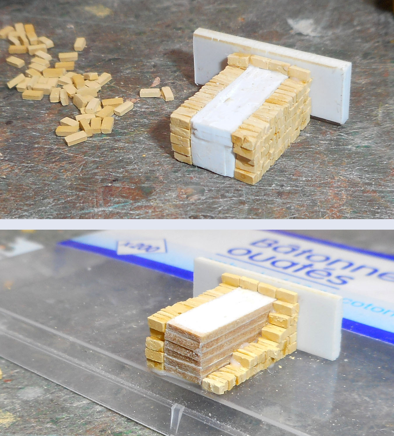

Bon, 508 briques après D9 , c'est fini.
J'ai gagné du temps (si si) en créant avant un bloc central sur lequel s'appuient et se collent les briques.
Le premier en plastique, le second en carton, plus rapide à réaliser :
La plaque arrière sert à l'alignement de départ.
Donc pas de moule et, comme il faut positiver, pas deux tas identiques #B6 .

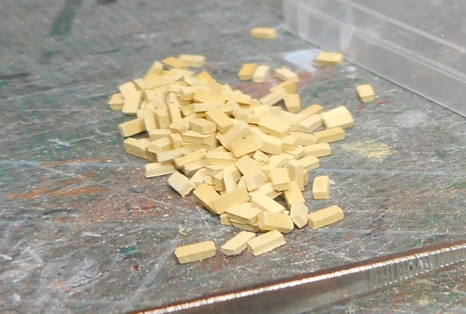

Il a juste fallu que je ponce une à une les arêtes des briques : on voit sur la photo ci-dessous qu'il y a systématiquement des bavures de plâtre.

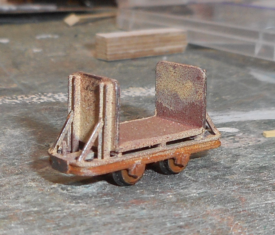

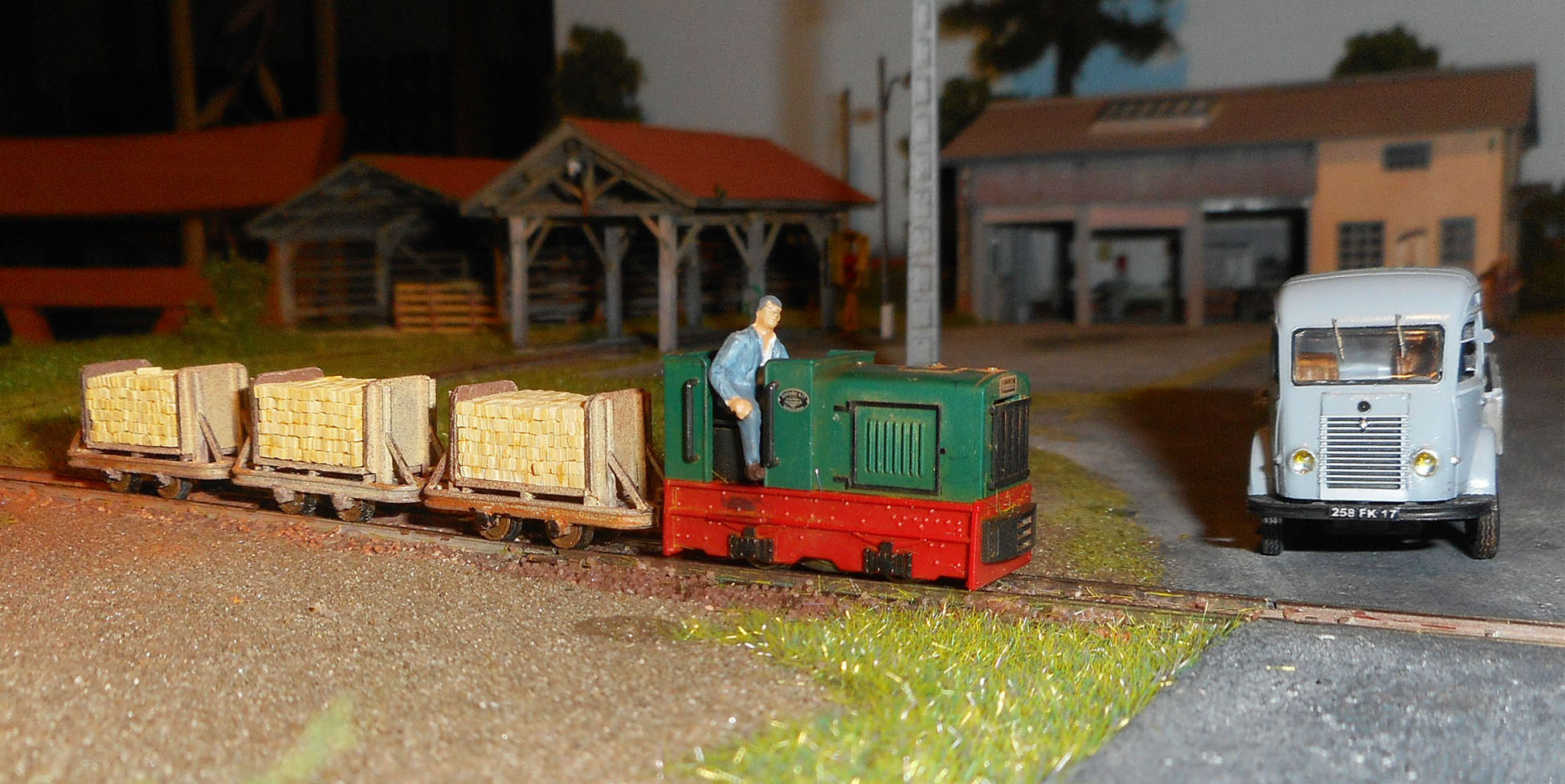

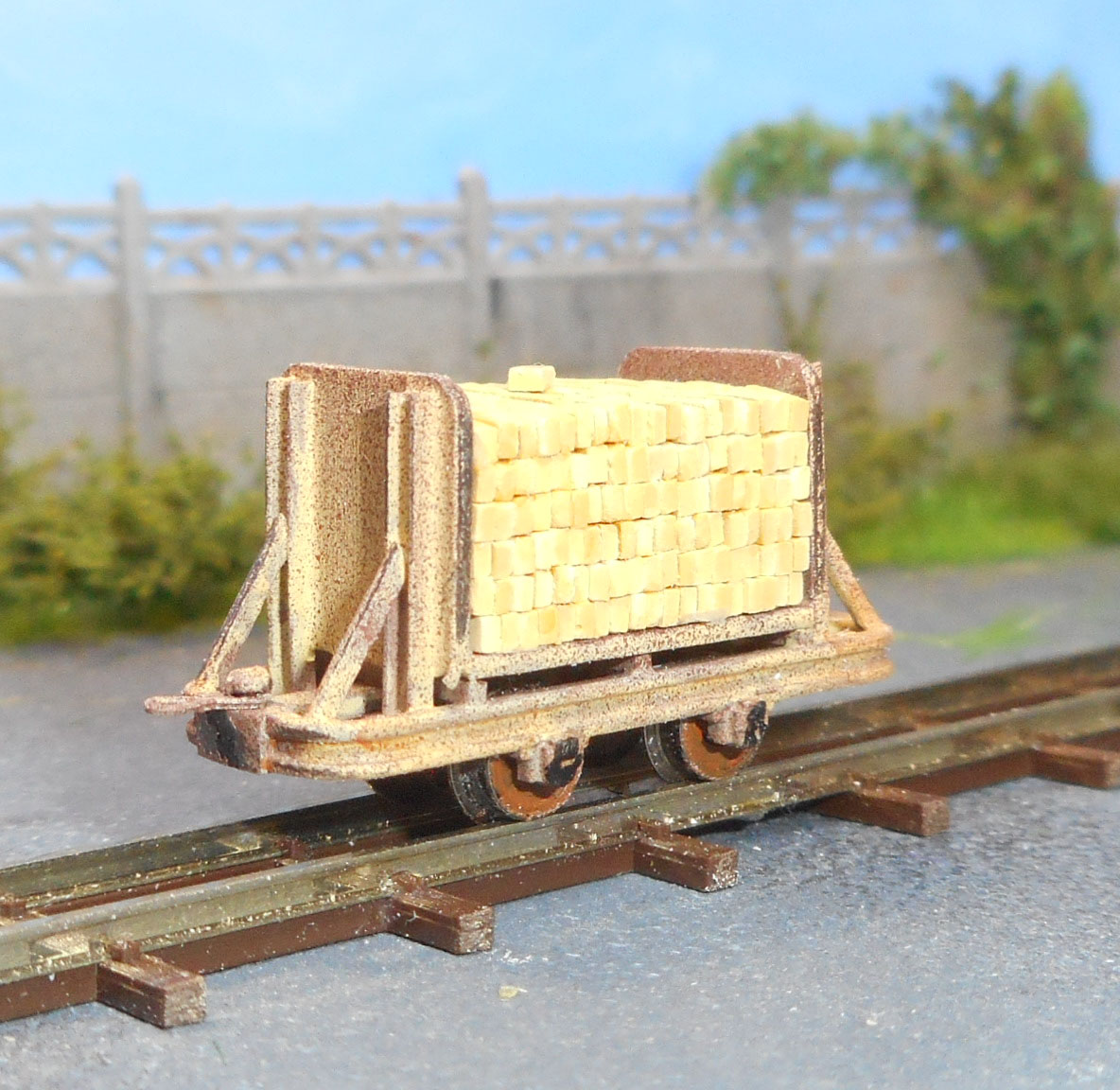

Pendant que la colle prenait, un peu de pschiiiit sur les wagons, terre à décor, coulures d'huile, acier lustré ou rouillé...
Voilà, par exemple :
... et sur le terrain :
Ça ira bien comme ça #B2 .

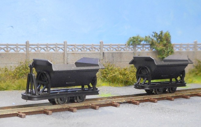

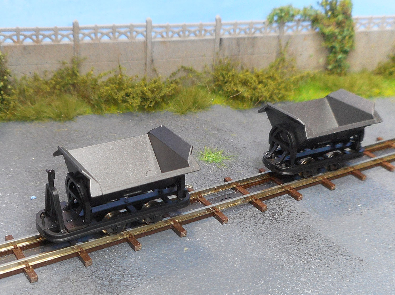

Vu de plus près et avec un meilleur éclairage :

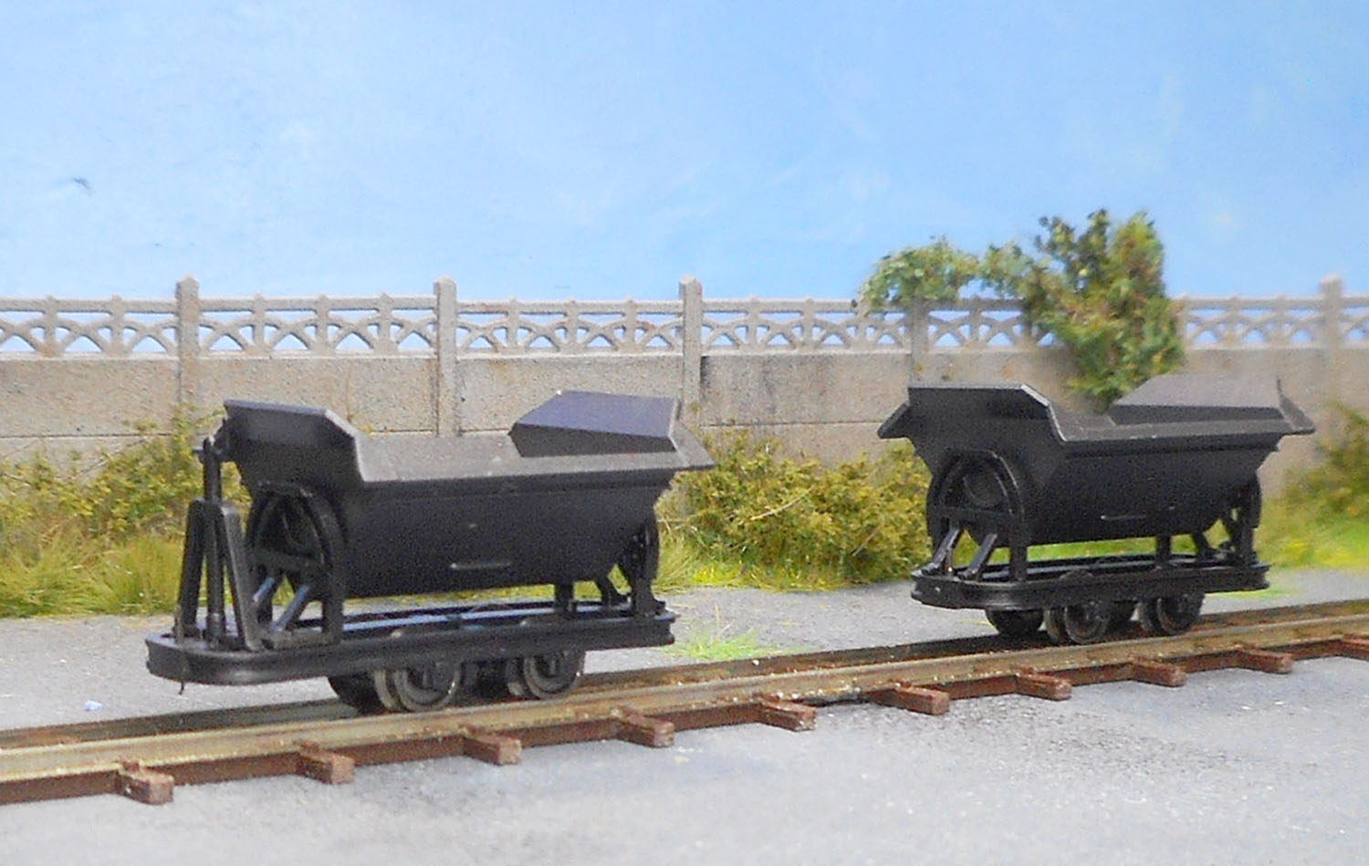

La benne est le modèle qui a donné les châssis.
Il existe aussi des bennes avec plate-forme et frein :
... qui mériteraient bien un peu de vieillissement et de chargement.

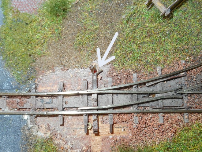

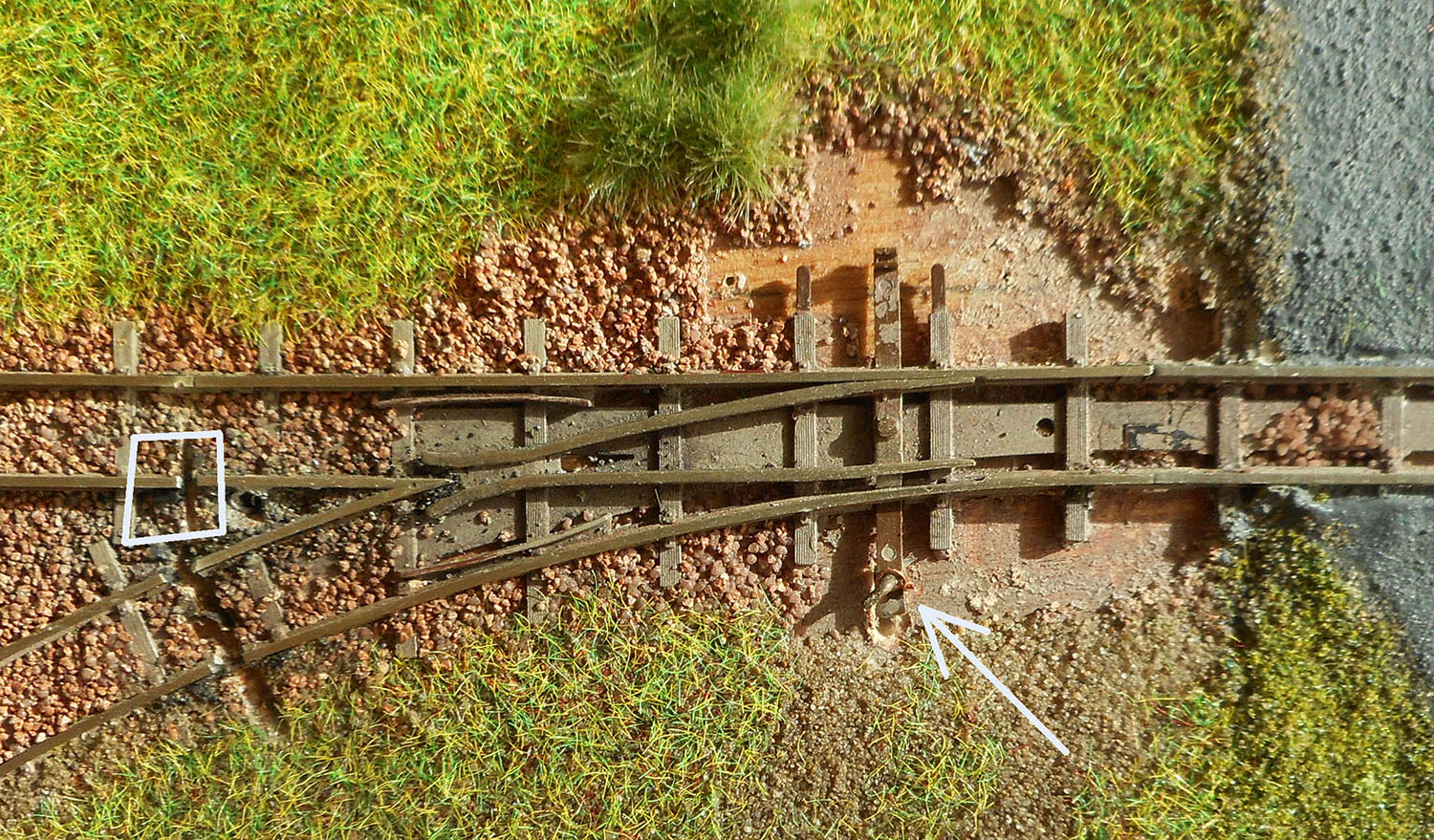

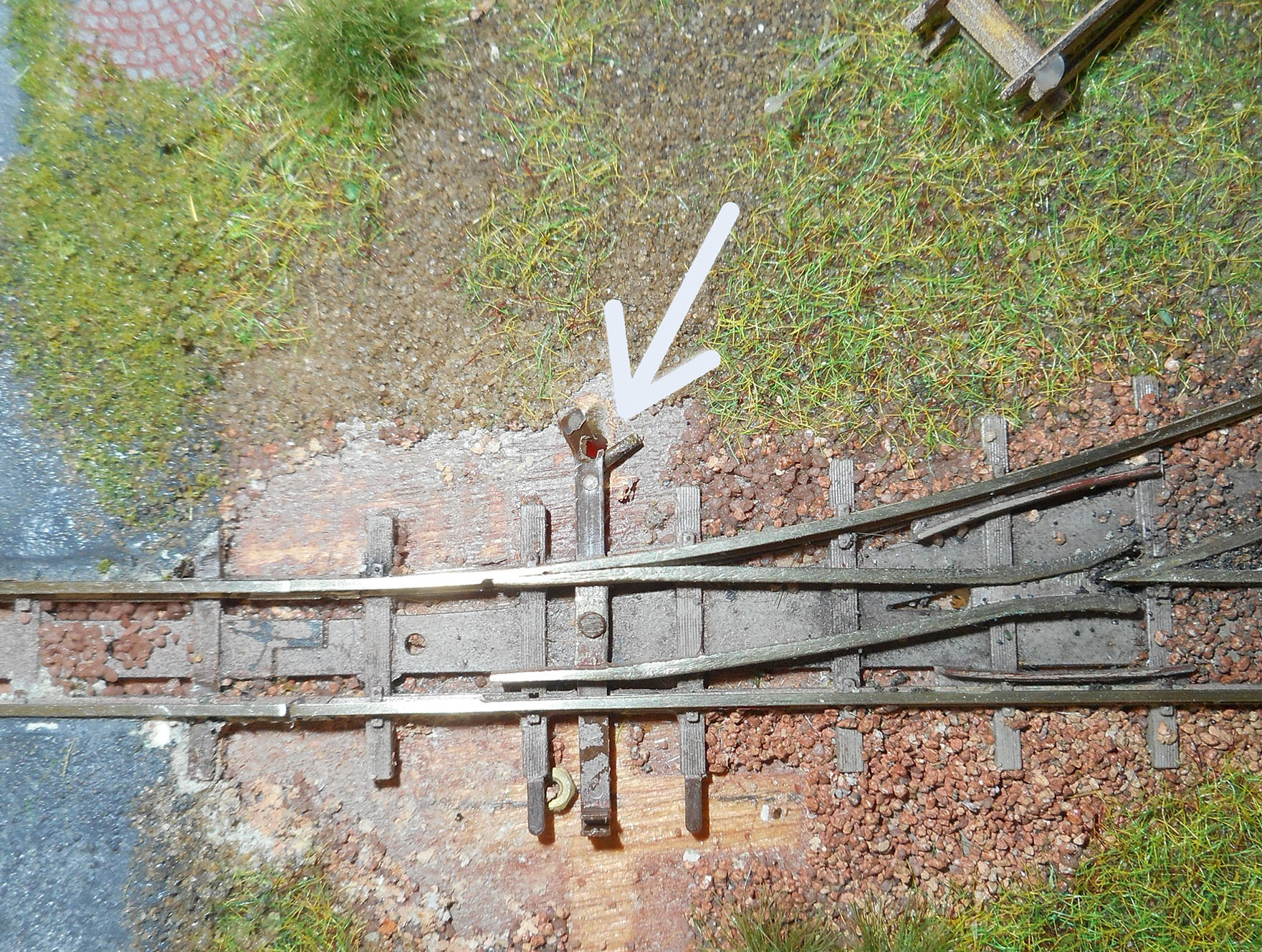

Et comment je fais pour réparer la tige de commande de l'aiguille, alors que la longueur du fil de laiton est difficilement modifiable, hein ?
On verra ça demain.
Non, on verra pas ça demain, ça reste comme ça : la limite est atteinte...

Et pour la commande cassée de l'aiguille, j'ai réfléchi cet aprèm sur la route -et j'avais pas mal de km à avaler- et j'ai peut-être la solution.

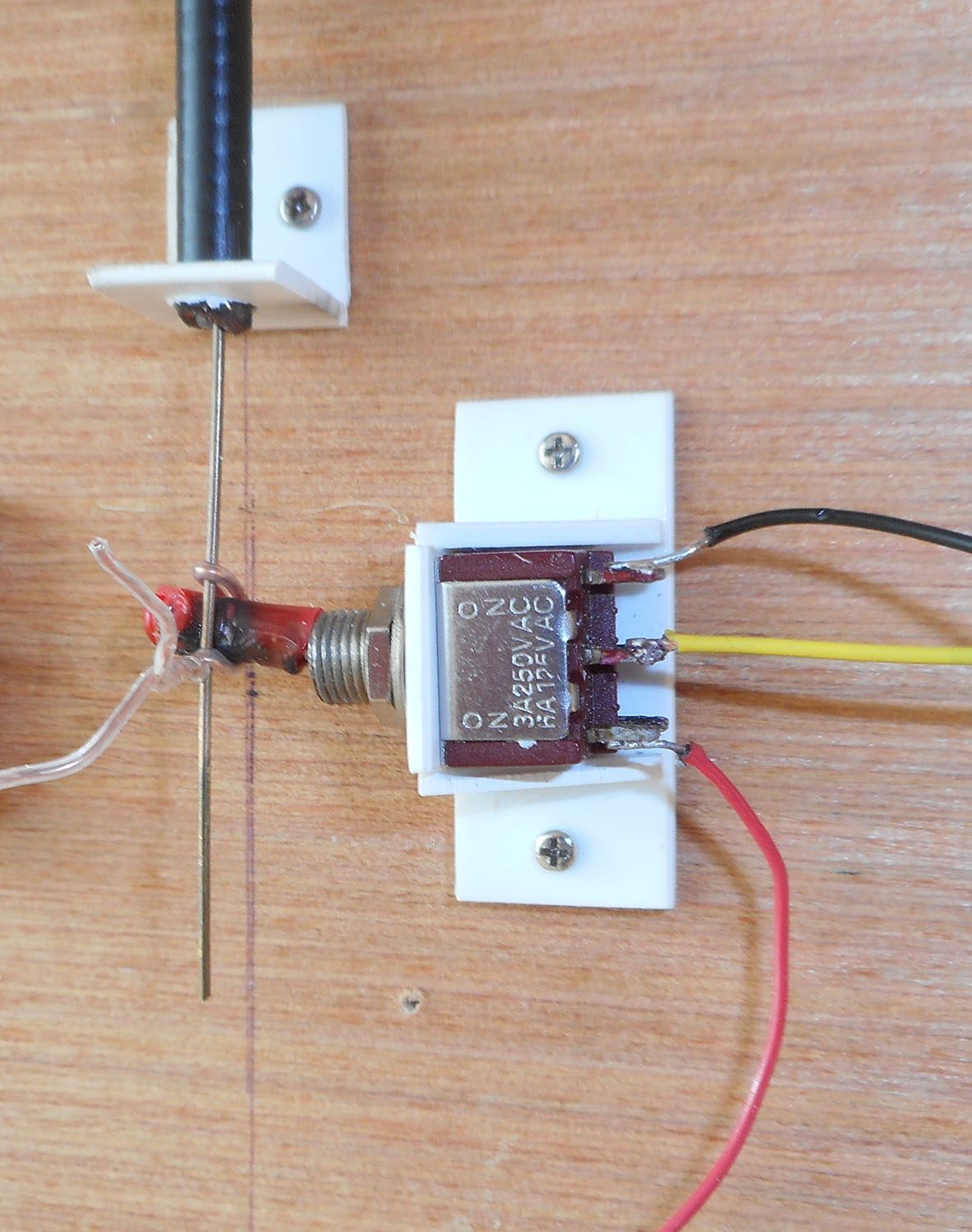

Hier, j'ai trouvé le temps de réparer la glissière de commande en faisant un "nœud" avec du fil de cuivre de faible Ø, alliant robustesse et finesse.
Et ça tient :ipb-251 :
"C'est toujours ça que les prussiens auront pas", aurait dit mon Grand' Père...
Et ajout d'une coupure, selon les conseils de Ramon.
Ce jour d'hui, recâblage correct (le fil jaune, c'est l'aiguille) :
Enfin, c'est ce que je pensais parce qu'une fois testé au contrôleur et avant de mettre le courant, ça va pas :C1 : je me retrouve parfois avec les 2 rails de la même polarité H4 !!! Ce qui, dans mon idée, n'est pas possible.
Donc cette fois j'abandonne.
Je replie tout le barda et il y aura un beau diorama sur le "stand" du GEMME à RailExpo : autre chose à foutre que de perdre mon temps à cause d'une m♫♪de.
