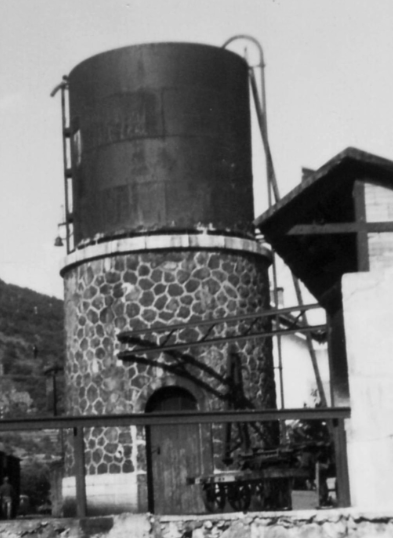

Messagepar Alex07 » 15 10 2011 à 17:14
Je viens de recalculer le château d'eau. Je trouvais mon plan de 2001 que j'ai posté récemment et ma maquette du château de 50m3 trop allongé que ce qu'il devrait être...bref avec le recul cela ne me convenait plus!
Voici selon moi les bonnes dimensions :
Cuve 50m3
- diamètre 400 cm
- hauteur 400 cm
Assise en pierre maçonnées :
- diamètre hors tout 455 cm
- diamètre sur paroi pierre 450 cm
- hauteur 550 cm (dont hauteur soubassement = 70cm et hauteur pierre de taille en top 20 cm)
Chateau d'eau 50m3 Le Cheylard.png (194.29 Kio) Vu 4068 fois
J'ai fait un croquis rapide, le château d'eau prend une allure plus trapue et imposante qu'un 30m3
Un rapide calul de maths nous donne un volume de 50.3m3 :mrgreen:
Pour la construction, ce sera sur le même principe qu'en 2002: récup d'un tuyau PVC de 40mm sur lequel je collerai du scotch en alu sur lequel j'aurai imprimé les rivets et les tôles puis mise en peinture. Pour l'assise même principe avec du papier à gratter pour matérialisé les pierres. Ou, si je veux innover: moulage en plâtre à partir d'un moule sur mesure.
Par contre je n'arrive pas à déterminer :
- ce que c'est cette sorte de cloche à droite de la cuve
- en haut je crois que c'est le tuyau de trop plein? la cuve étant à ciel ouvert à mon avis mais sur le plan de 1931 une conduite en fonte pars du chateau pour aller se jeter dans l'Eyrieux !
- au dessus de la porte, à quoi pouvait servir le treillis métallique?
- quel pouvait bien être le petit bâtiment sur la droite?? Sur le plan de 1931 il n’apparaît pas, puisque qu'il y a un remblais en lieu et place du mur de soutènement qui a été construit pour la construction du bâtiment

Messagepar FrenchRGS » 15 10 2011 à 17:32
Pour les rivets pourquoi ne pas utiliser des rivets en décal comme on trouve chez MicroMark par exemple
http://www.micromark.com/HO-scale-decal ... .html.html
