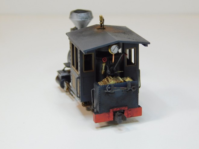

Bonsoir à tous,

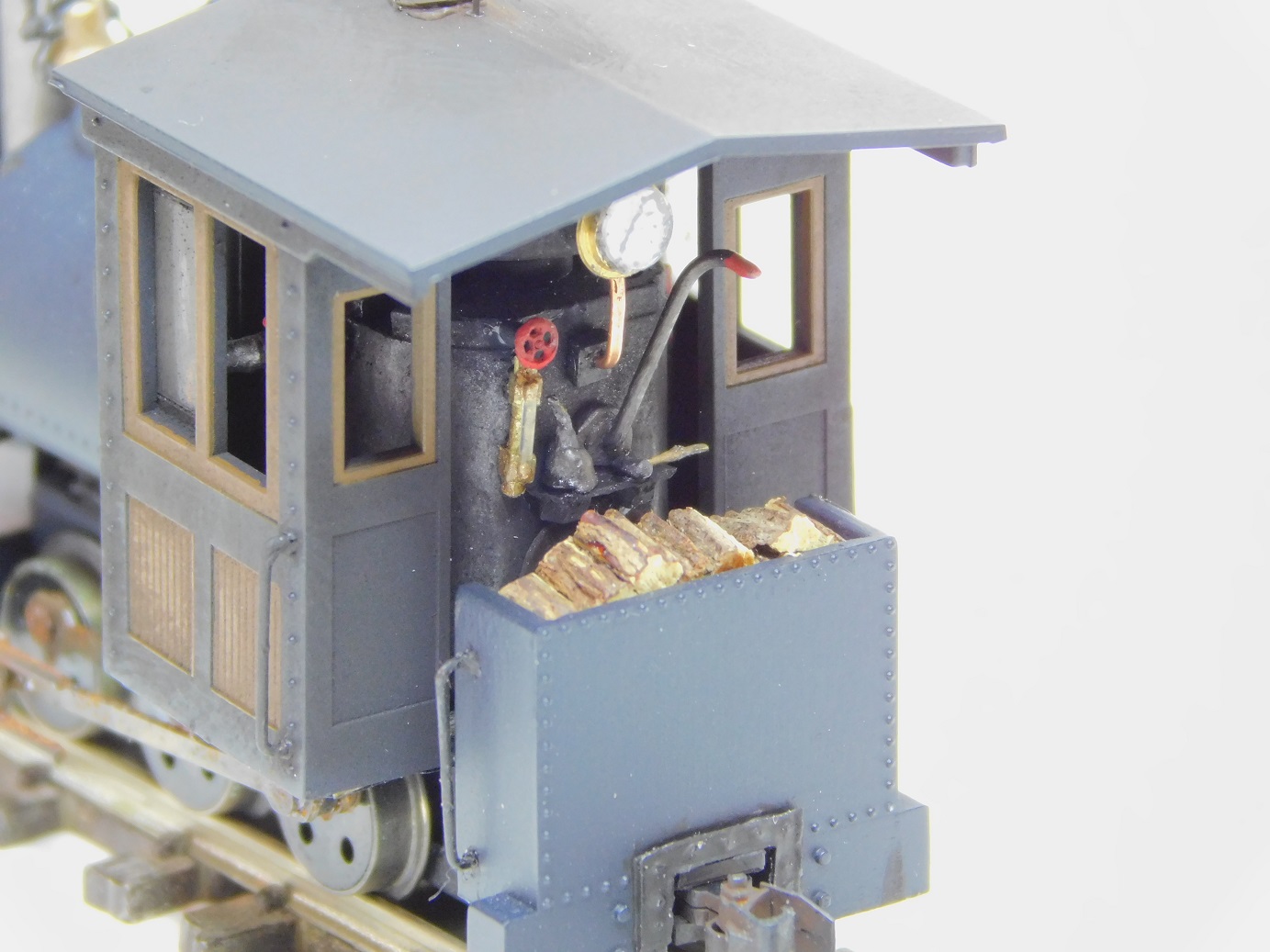

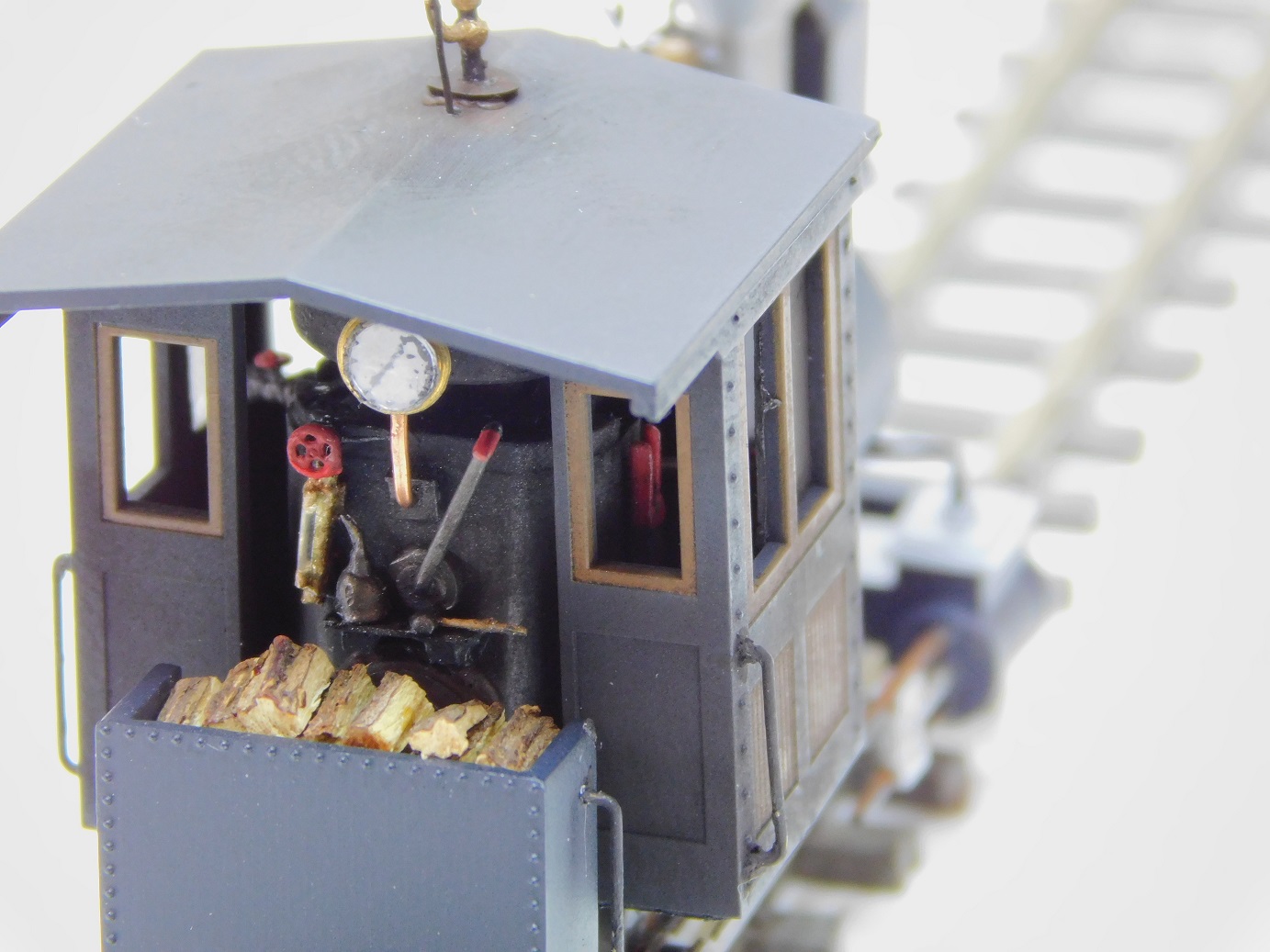

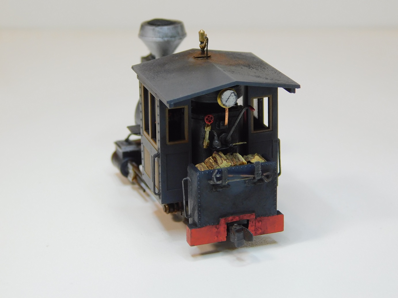

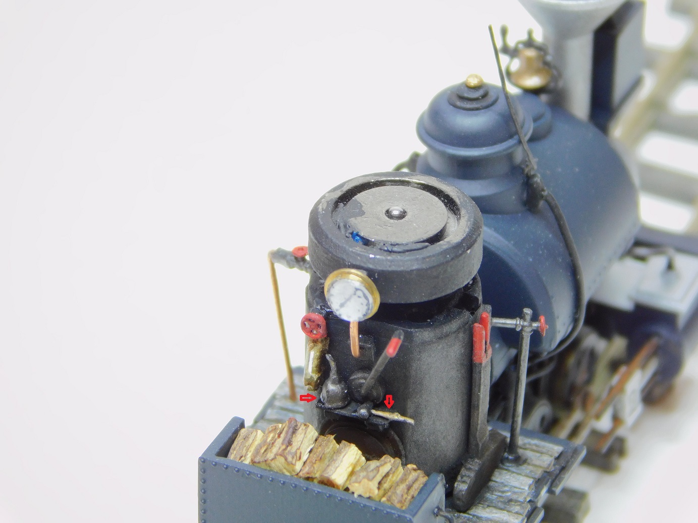

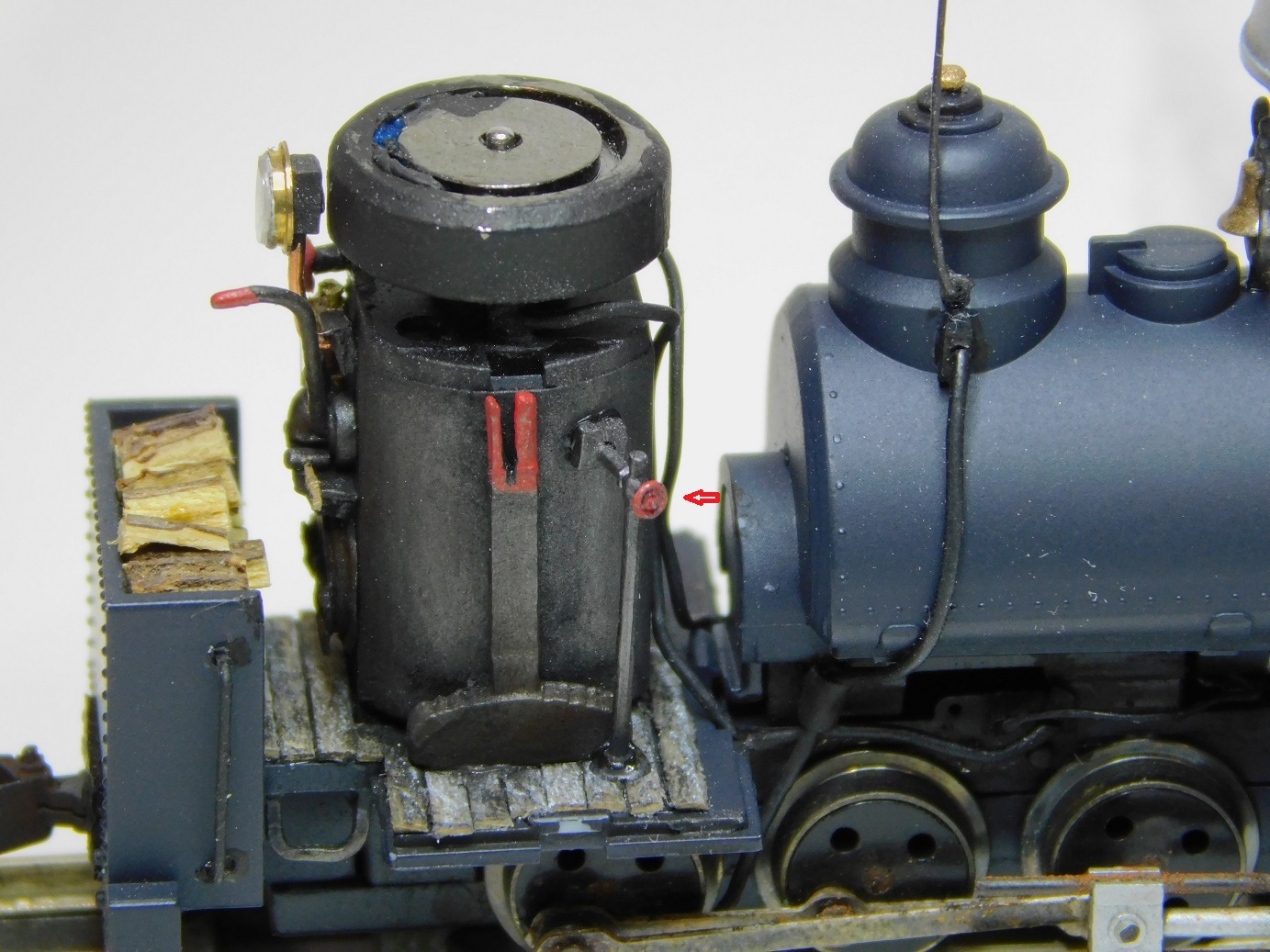

Voici les derniers détails ajoutés sur la petite Porter de Minitrains.
Pièce réalisée & fixée sur le moteur coté droit.
Installation sur la petite tablette d'une burette d'huile & d'un petit marteau.
Installation coté gauche d'une autre pièce.
Installation provisoire de la cabine après l'avoir patinée à l'intérieur & extérieur.
L'équipe de conduite a été commandé chez Andianmodels en Australie, ils livrent assez rapidement vue la distance.
Voilà il me reste la patine de toute la chaudière ainsi que la cheminée, et reprise de l'embiellage.
A +
Charley. #B5

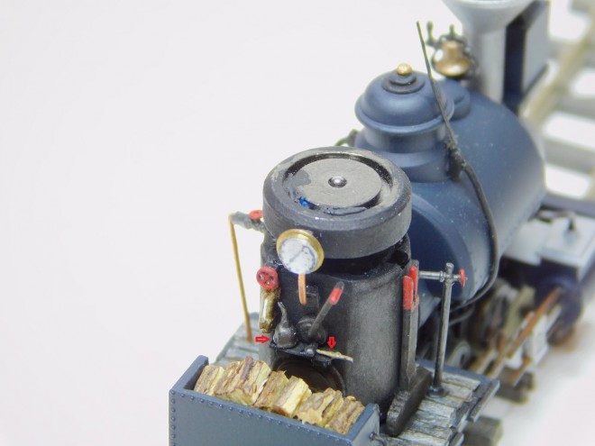

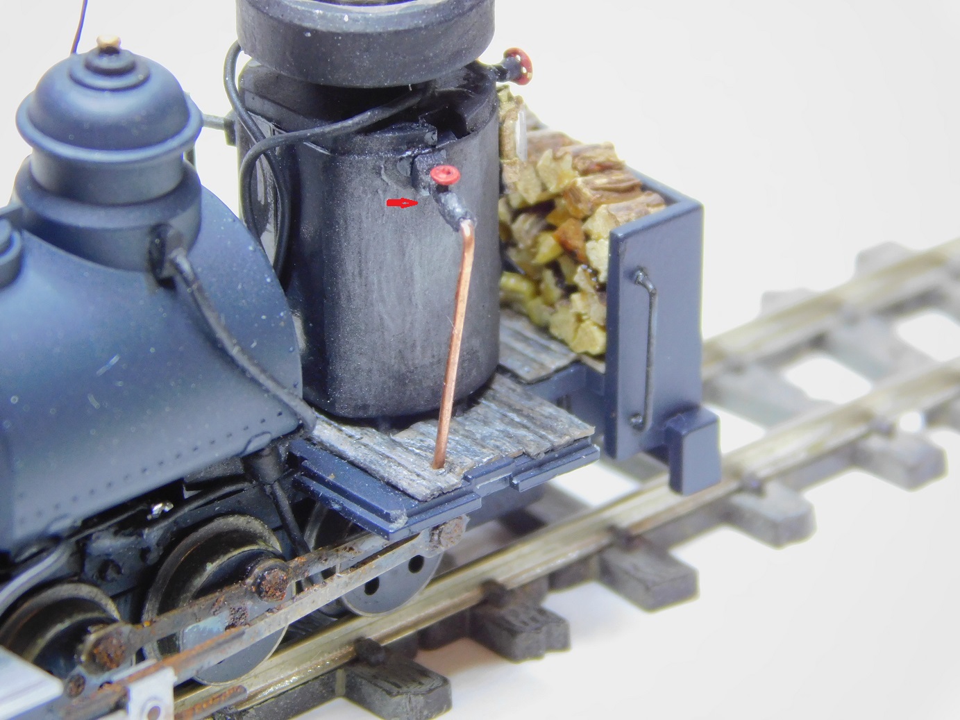

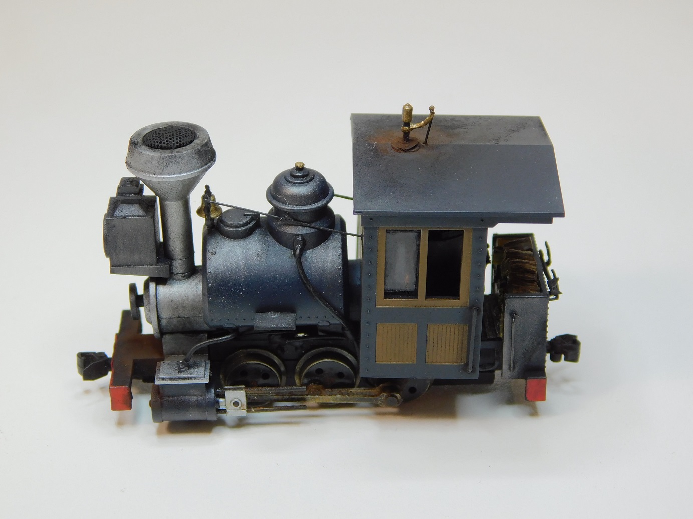

Bonsoir à tous,

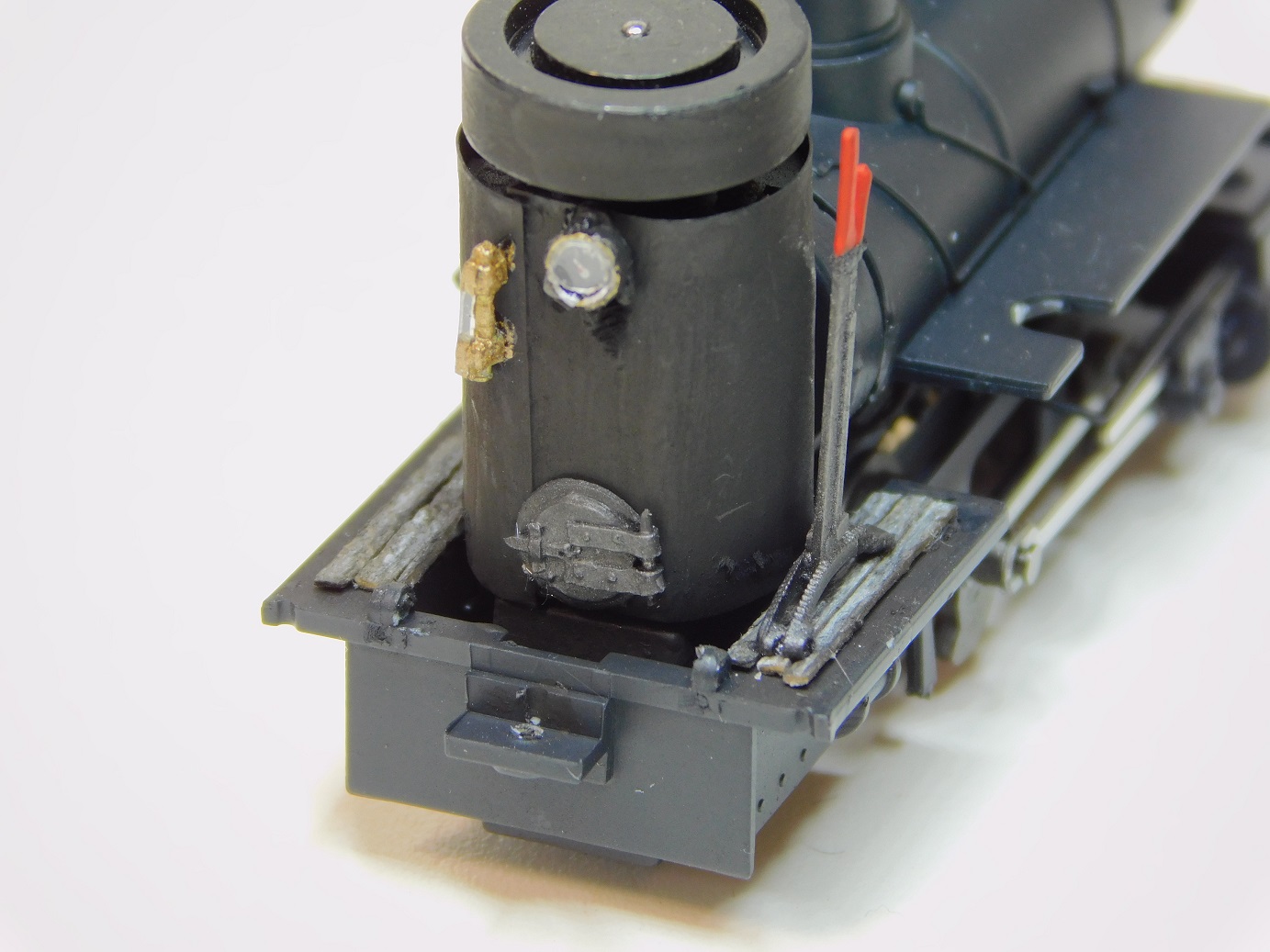

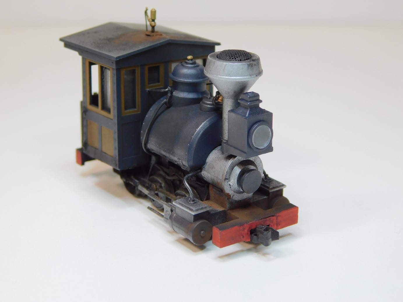

Retour sur la finition des détails de la Porter, & début des détails de la 0-4-0 & son tender Minitrains.
Pour la patine, j'ai désiré celle-ci assez légère; machine moyennement entretenue.
J'attends de recevoir les supports des mains courante en HO pour pouvoir les installer
de chaque coté de la caisse à eau.

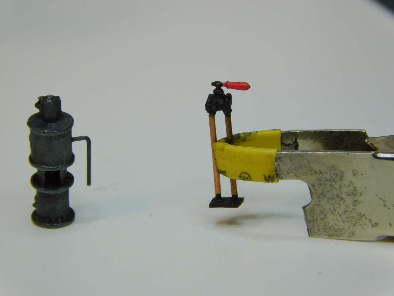

J'ai aussi réalisé deux ringards avec du fil de maillechort & un peu de carte plastique.
Les supports sont taillés dans une petite bandelette de 0,3 mm de laiton. Ceux-ci ont
été brunis & peint & patinés.
Je vais aussi peindre la cocarde de la porte de boite à fumée comme les traverses de choc en rouge vermillon.
Je verrais plus tard de coller à chaque machine un n°, bien que celles-ci ne sont pas digitalisées.

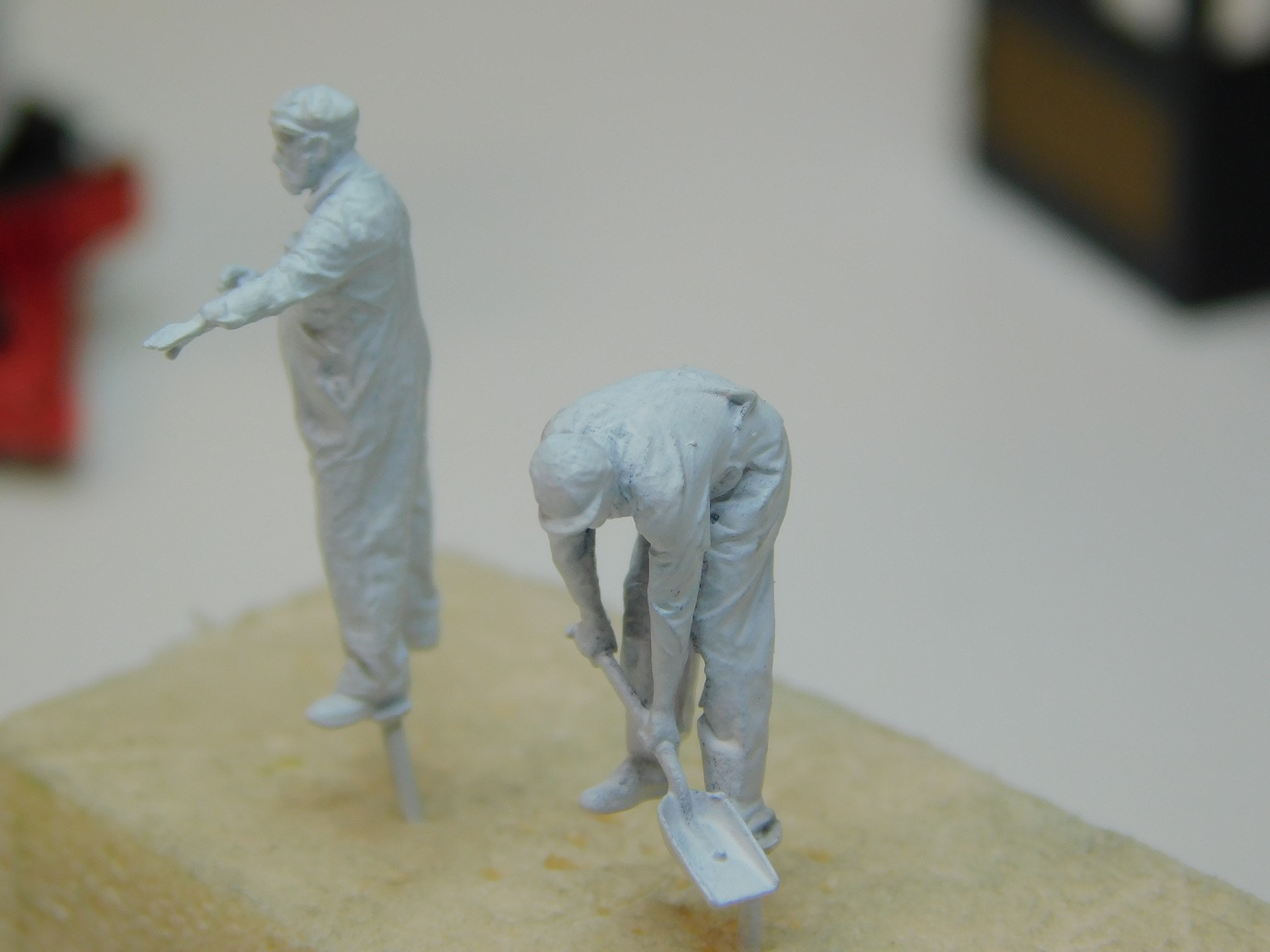

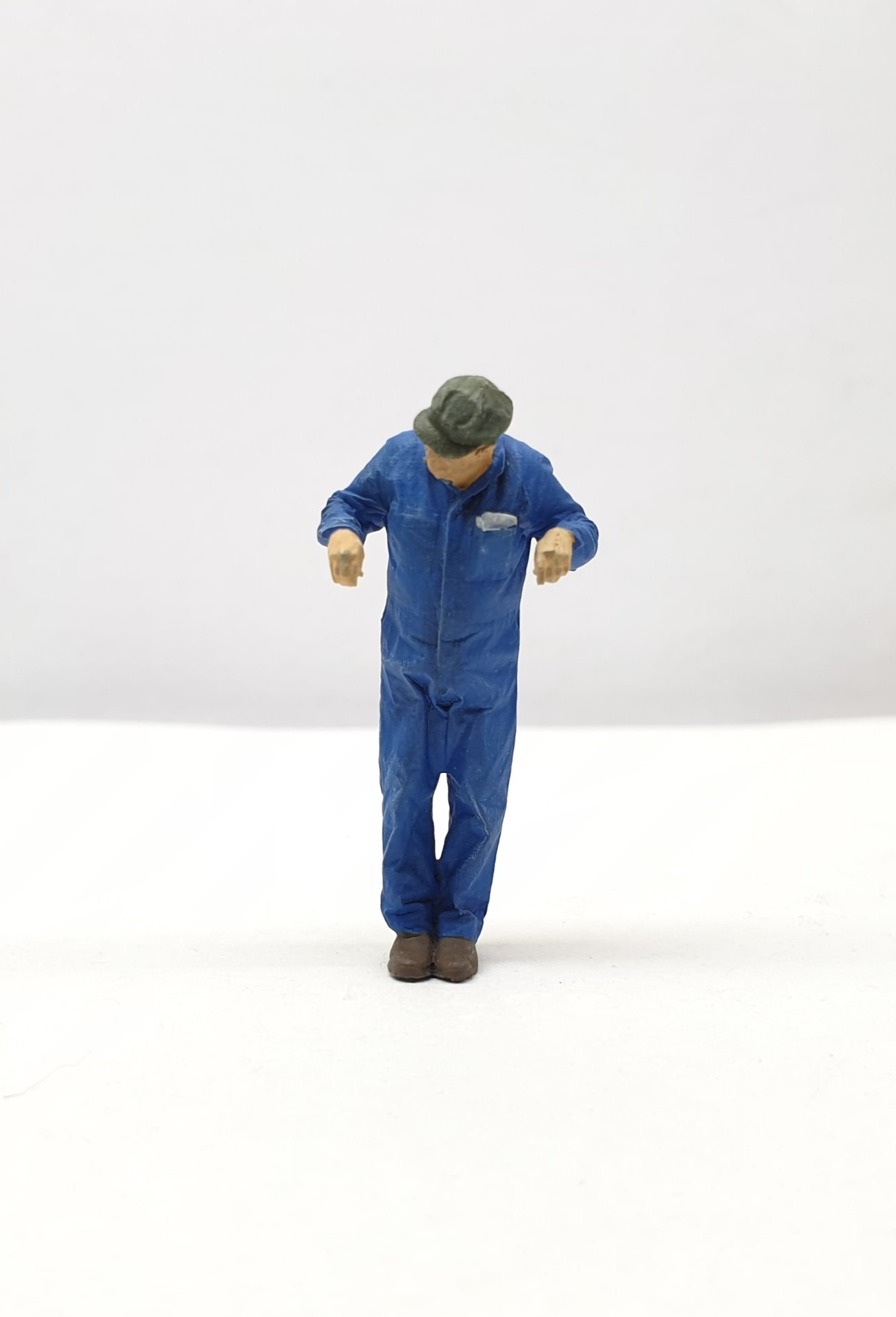

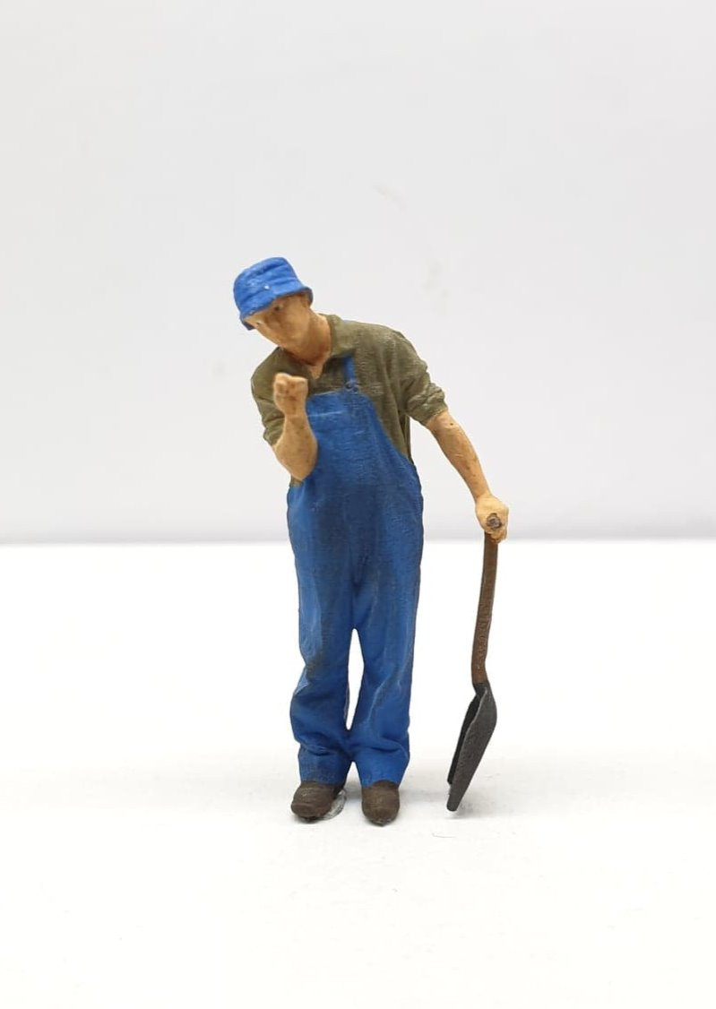

Voilà l'équipe de conduite; ce chauffeur va être installé sur la dernière fenêtre de gauche qui est ouverte.
Celui-ci le fireman, sera à droite la main tenant le montant de la cabine. Sa pelle à charbon sera enlevée
puisque cette Porter à une chauffe au bois.

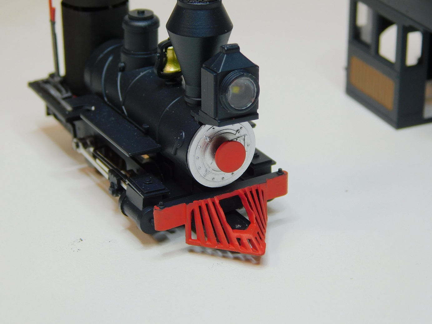

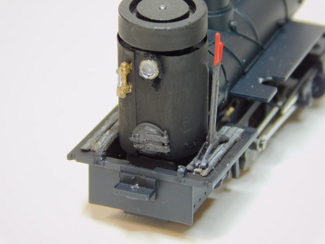

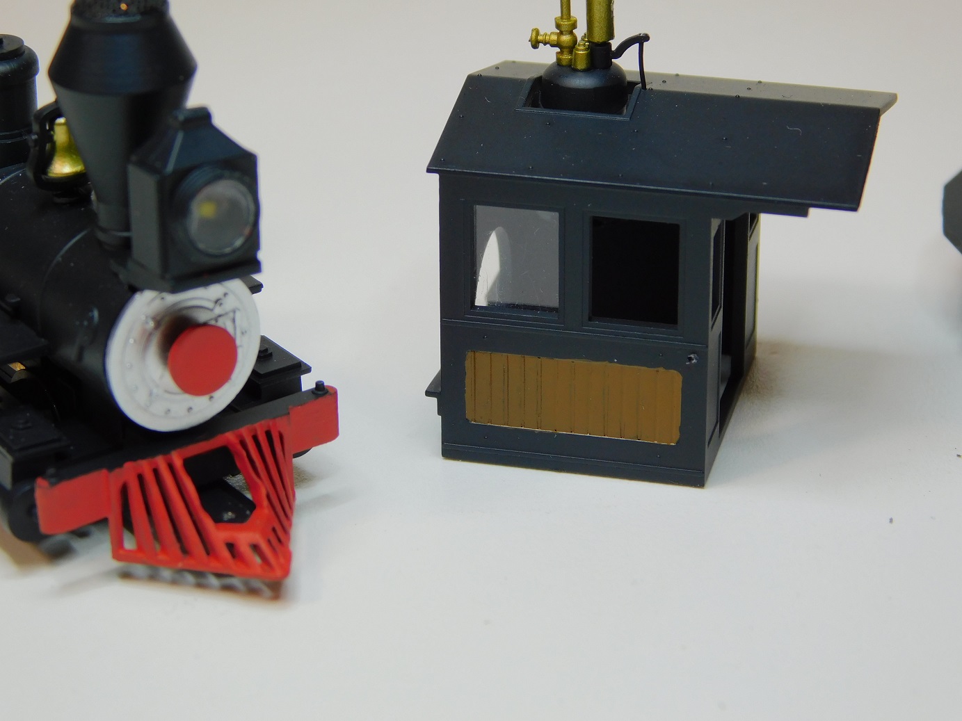

Début des détails de la 0-4-0 & son tender. Pour installer l'attelage avant de chez Micro-Trains-Line
j'ai été obligé de limer légèrement le chasse boeuf. Idem aussi pour le boitier de l'attelage qui a été aussi limé
pour pouvoir s'encastrer correctement.
J'en ai aussi profité, pour peindre les deux flancs de la cabine à l'acrylique Prince-Auguste couleur "terre mat".
J'ai réussi à retirer cette cabine, en enlevant les deux mains montoir qui maintiennent celle-ci.
Les détails s'installent petit à petit. La porte du foyer a été entièrement réalisée en feuille d'étain à l'échelle du 1/87.
Le frein d'urgence a été façonné dans une carotte de métal-blanc plus du fil de cuivre. (j'en avais déjà réalisé un, pour une Bachmann type 130 au 1/48).
La pompe a été décollée pour pouvoir la détailler & la repeindre & la patiner plus facilement.

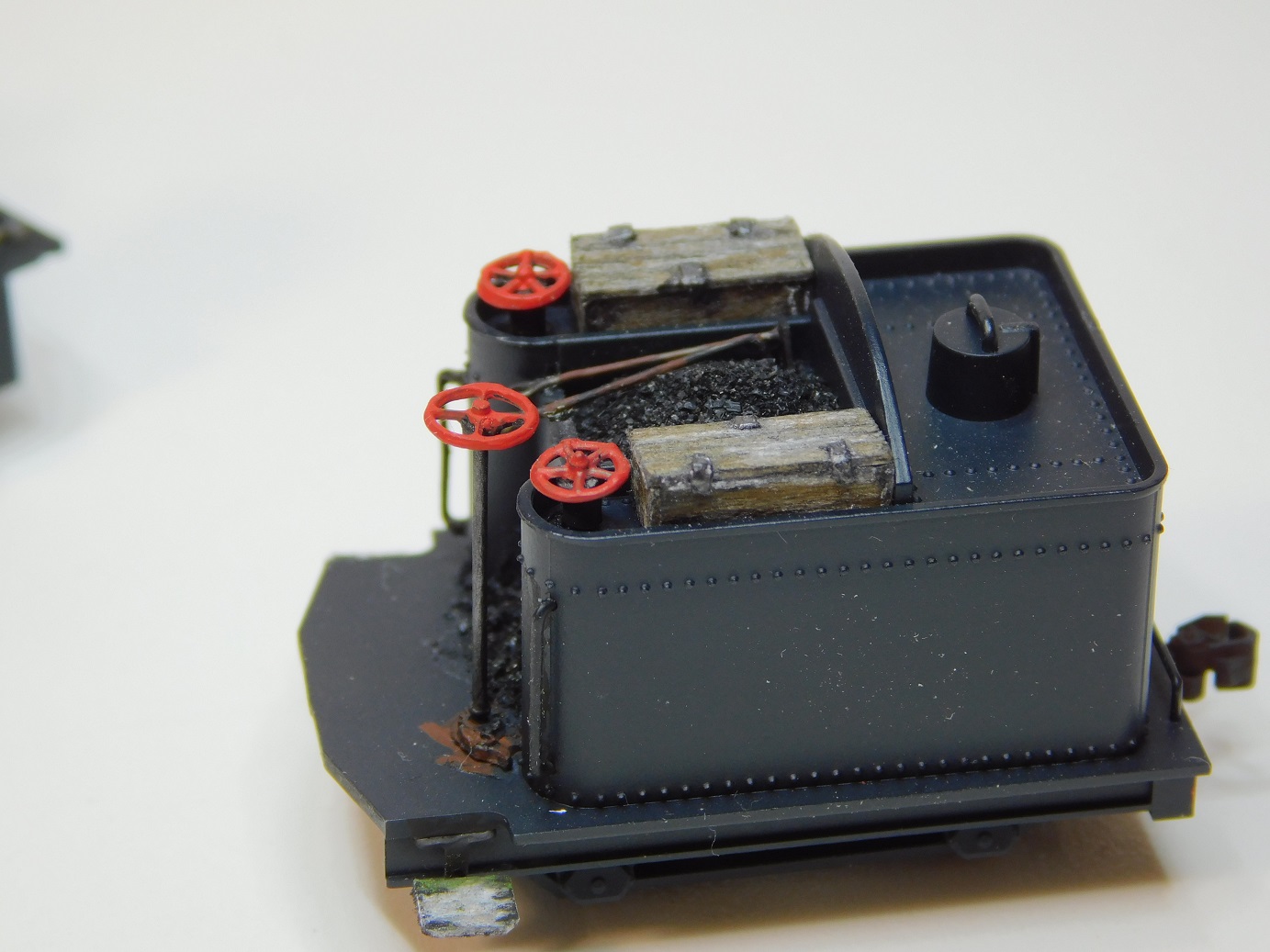

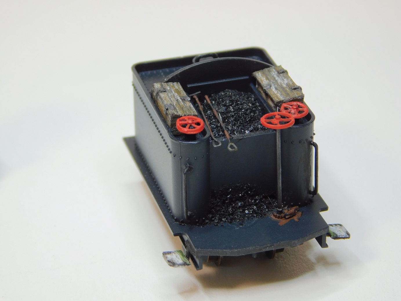

Voici la suite des détails sur la 0-4-0 & son tender.
Sur celui-ci, j'ai installé divers volants + deux caisses à outils réalisées dans du placage de tilleul de 0,4 mm.
Deux autres ringards comme les précédents ont été installés sur le tas de vrai charbon.
J'ai aussi ajouté à gauche, une main montoir qui manquait à cet emplacement; seule celle de droit était en place.
Deux petits marchepieds ont été réalisés avec des supports taillés dans une bandelette de laiton + un petit carré de tilleul
pour figurer la marche. Il me reste plus qu'à faire toute la patine de ce tender.
L'équipe de conduite de chez Andianmodels, qui après peinture va prendre place sur la plateforme de la loco.

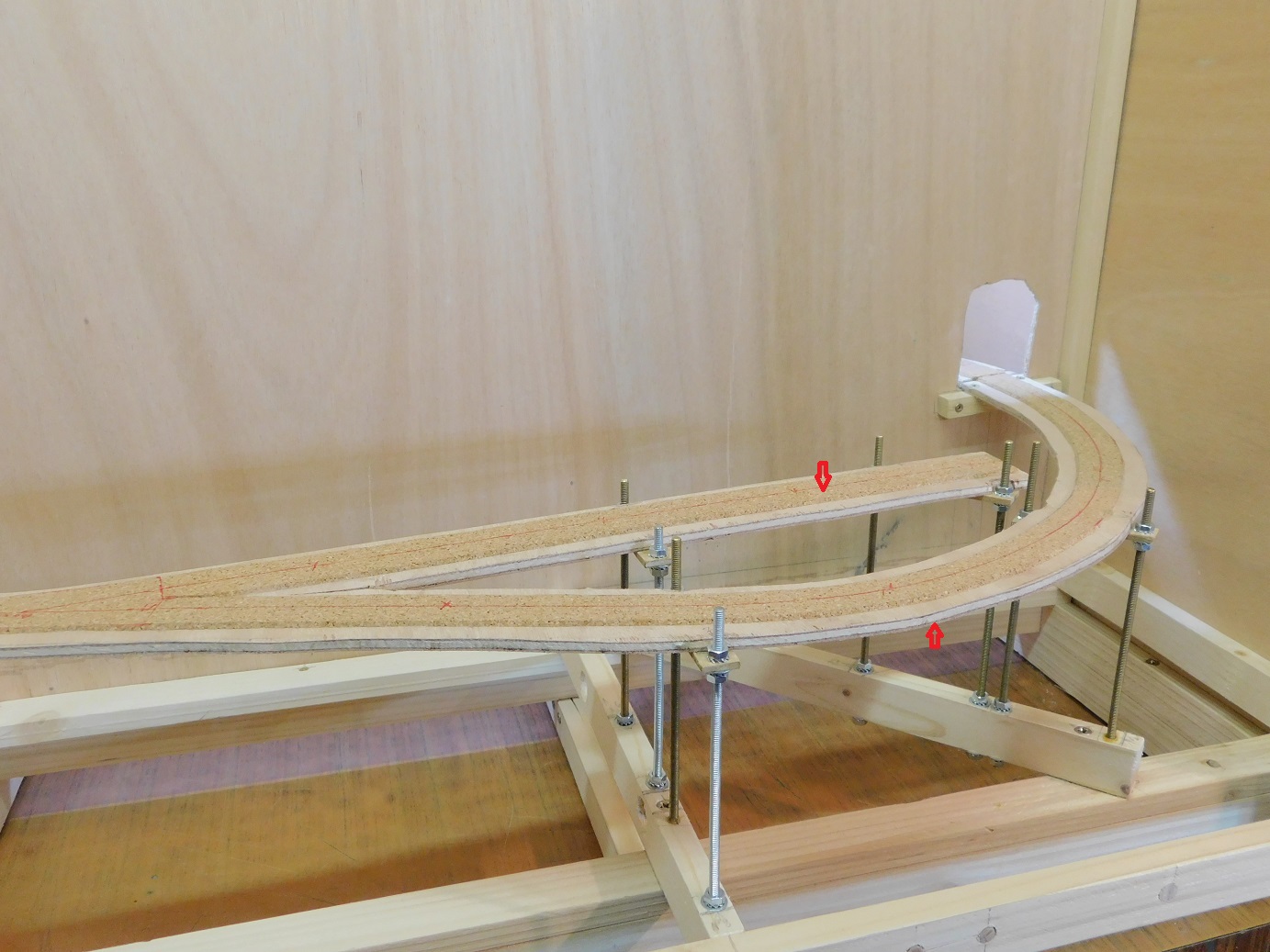

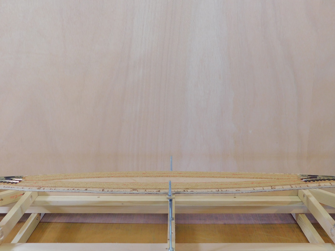

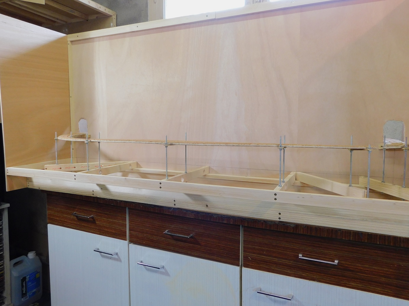

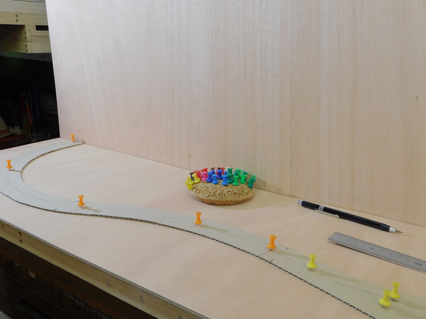

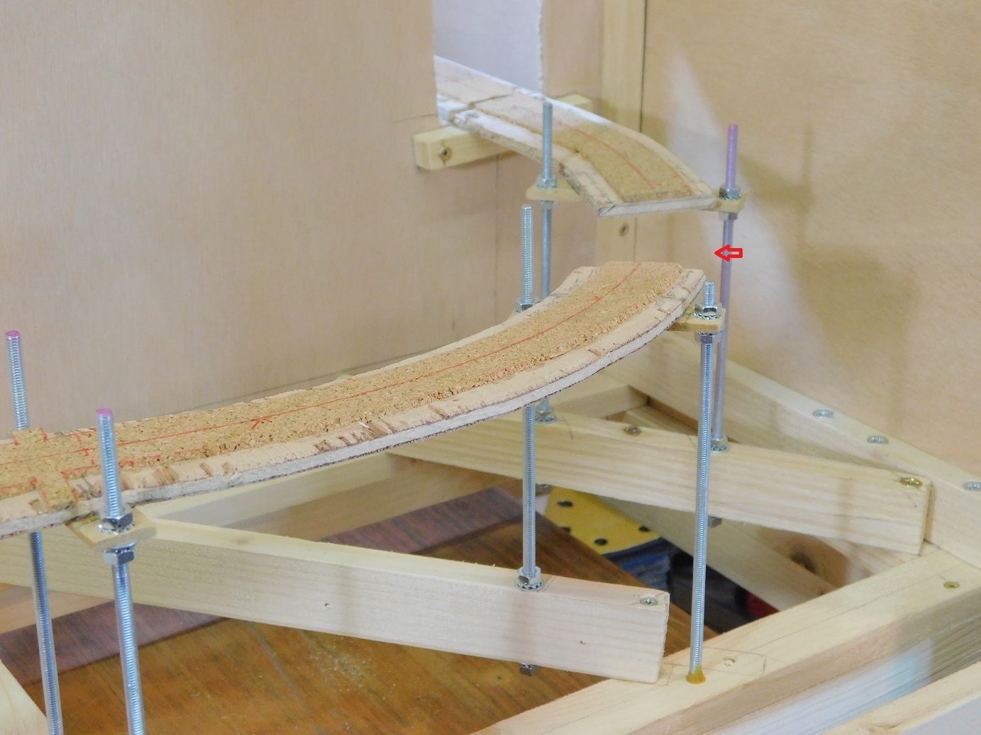

J'ai attaqué la menuiserie du Devil's-Gulch & en parallèle la construction de trois petites berlines à charbon.
Traçage avec un gabarit en carton de la plateforme coté de la mine à charbon, ainsi du coté village. La dite plateforme mesure 40 mm de large taillé
dans du CP de 5 mm. Celle-ci est recouverte de liège de 2 mm collé à la colle souple d'Anita décor.
Coté de la voie en impasse menant sous le chargeur de la mine de charbon.

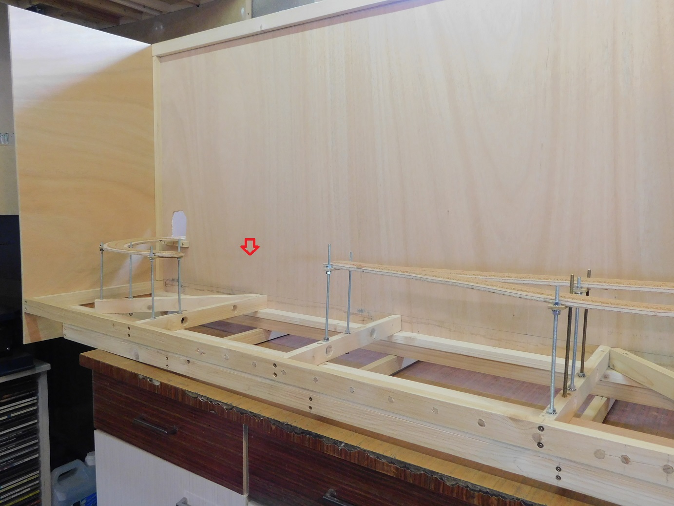

La plateforme coté mine a été découpée suivant le gabarit, au préalable l'emplacement des tiges filetées (dia= 4 mm) avaient été repérées
sur les divers couples (tasseaux en pin). Les découpes pour les passages des tunnels ont été fait dans le diviseur scénique.
La flèche rouge, indique l'emplacement du futur Trestle, situé dans une courbe de 400 mm & d'une longueur totale de 300 mm sur 130 mm de haut.
La voie menant à la mine, est plus haute de 30 mm par-rapport à la voie principale qui descend légèrement à cet endroit, & accuse une pente de 15 mm/m
Les courbes ont un dévers de 2,5 mm maxi une à un diamètre total de 440 mm & l'autre de 400 mm. Les pourcentages des pentes sont variable 25 mm & 15 mm & 10 mm/m.
Nous voilà coté village avec sa voie de croisement & la sortie à gauche de la courbe de 440 mm.
sortie du village & passage sur le petit pont qui enjambe la petite rivière qui est proche de sa source. Celle-ci s'élargie de l'autre coté sous le grand Trestle.
La courbe à droite est de 400 mm.
Le croisement des voies à une longueur totale 500 mm.
A suivre la fin de la menuiserie.

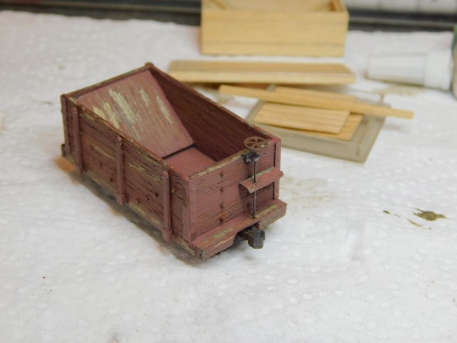

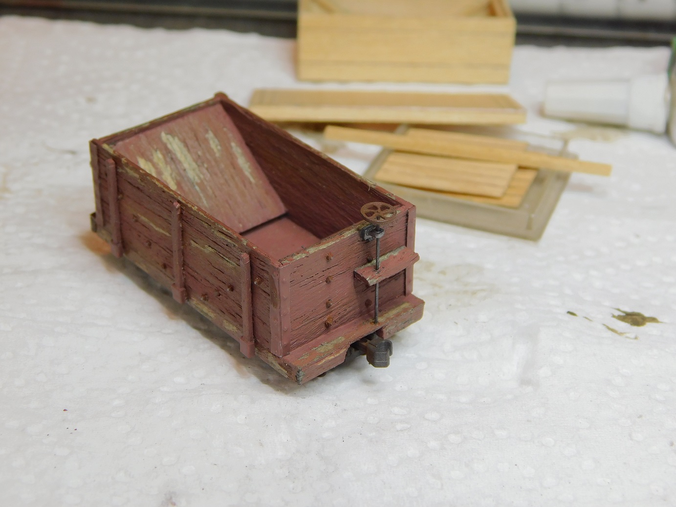

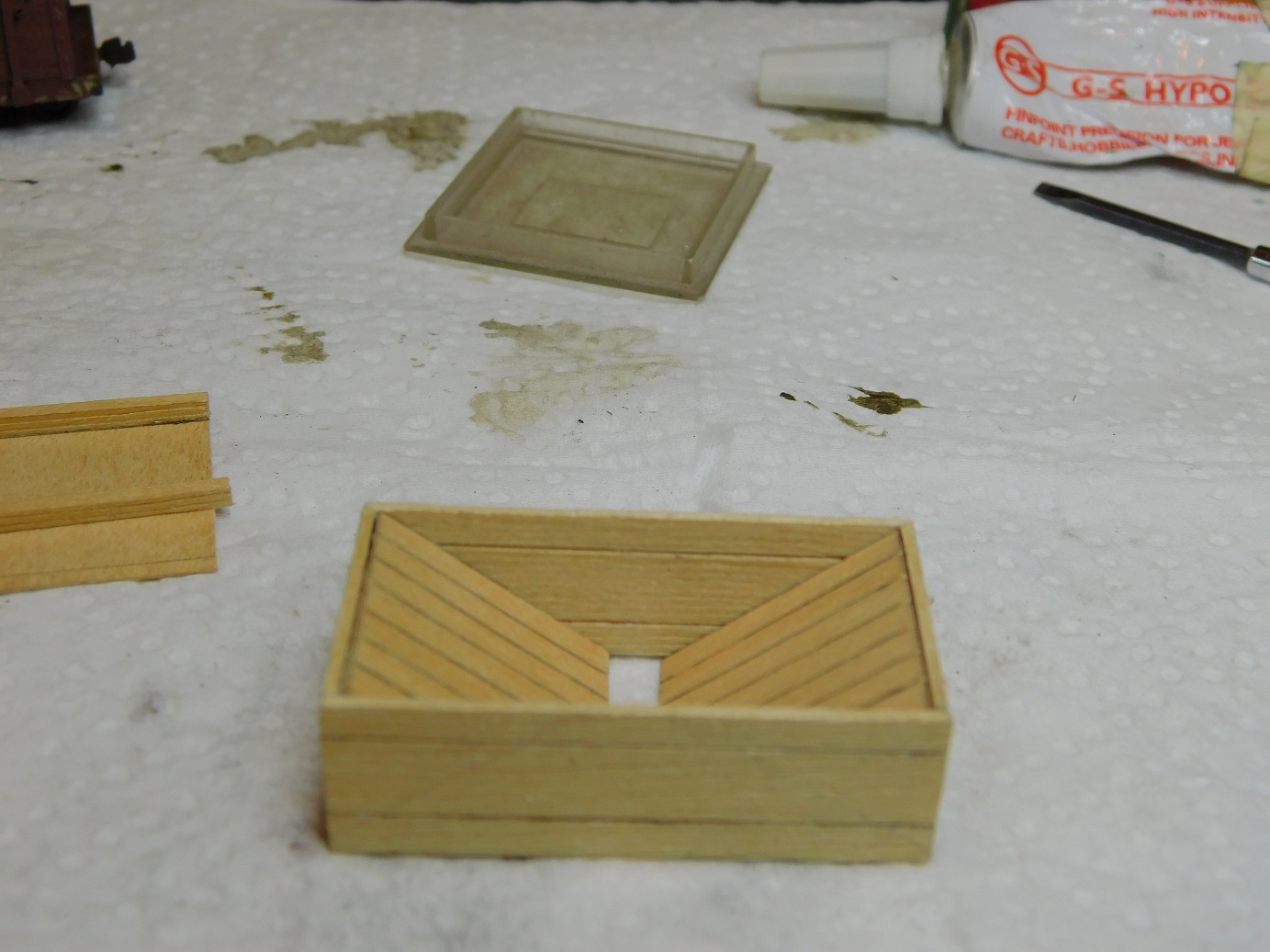

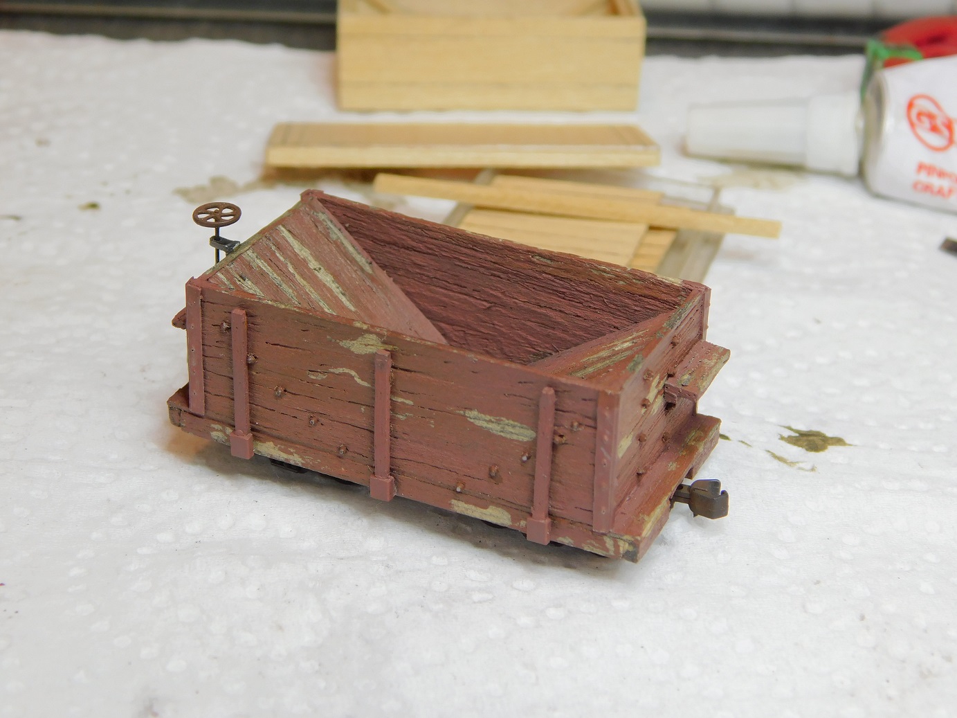

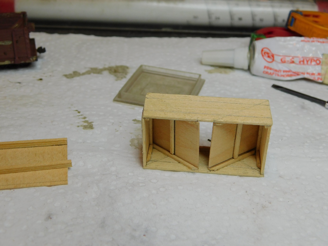

Passons maintenant à la construction des trois berlines à charbon. Cette construction est d'inspiration libre, vaguement inspiré de modèle du commerce de chez Shapeway.
Elles sont en tilleul de 1 mm pour tous les montants de la caisse. Les profilés des châssis en tilleul de 2 mm x 1,5 mm + des planches intérieur de samba de 0,5 mm.
Ainsi que des renforts avec du carré de tilleul de 1 mm x 1 mm.
Ajustement des planches intérieur avant collage définitif.
Toute la caisse a été peinte à l'aquarelle en tube avec du gris moyen, puis après séchage, j'ai passé aux bons endroits du Drawing-Gum.
après le séchage de ce dernier, j'ai employé la teinte de base en acrylique de chez Polly-Scale couleur Boxcar Red. après avec une gomme assez dure
j'ai frotté tous les endroits ou j'avais déposé le Drawing-Gum pour avoir la peinture écaillée. Les boulons en HO sont des Grandt-Line; les volants de serre freins
ont été imprimés par mes soins en 3D.

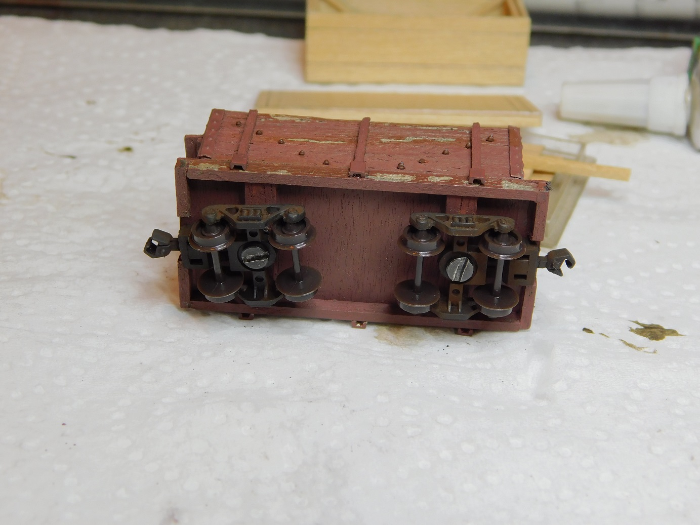

Les bogies sont des Micro-Train-Line, acheté chez Micro-Modèle (çà fait beaucoup de micro tout cela :rod_mdr2 ).
Il me restera à faire un caisson pour imiter les trappes du déchargement de ces berlines. Un lest sera caché dans celui-ci pour apporter
un peu de poids à chaque berline. Pour ce poids, je prendrais l'exemple sur mes autres wagons de marchandises Minitrains.
Le coté opposé des berlines.
