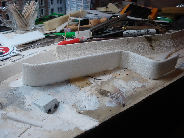

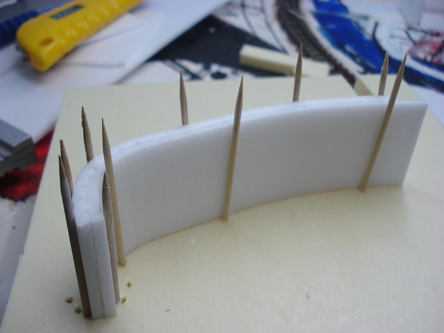

Ma méthode à moi.
Les deux feuilles de dépron qui le constitue sont coupées au droit des parties courbes, de simples traits de cutter dans la 1/2 épaisseur pour la feuille courbée en arrière, des entailles en V sur au moins les 2/3 de l'épaisseur pour celle courbée vers l'avant. Évidemment toutes les entailles sont sur le joint et rien n'est visible de l'extérieur.
Copieusement encollées (colle à bois), les deux feuilles sont pressées dos à dos et mises en place sur un gabarit, sur lequel elles sont maintenues en place jusqu'au lendemain grâce à de petits piques en bois (cure-dents ou pique à grignote).
Après séchage, les défauts dans la courbure (succession de simili segments) sont poncés.
Il ne reste plus qu'à graver (des deux côtés H4 ), à décorer et à mettre en place.

Bon, j'aurais pensé qu'on fait un mur qui tourne avec des pierres qui roulent,
mais, Gilles, tu démontres qu'on le fait avec des pierres qui flottent ;)
As tu essayé le formage à chaud (eau chaude ou sèche cheveux) ?
J'ai aussi un mur courbe, en forex, pour lequel j'ai mélangé entailles au 1/3, formage à chaud puis collage sur base et contreforts arrière (noyé dans le terre-plein).
Bien faire et laisser dire.

Sixtifs a écrit:As tu essayé le formage à chaud (eau chaude ou sèche cheveux) ?
Le formage à chaud avec le dépron j'ai un peu peur, c'est à essayer, avec le forex j'ai fait du formage à la dure en ployant sur des cylindres styles tube PVC...diam100 puis en noyant aussi la base dans une rainure.
Il y avait aussi un support côté intérieur,marches ou terrain.

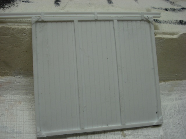

Moins 15 minutes et exactement 15 pièces de carte plastique plus tard,
et le pauvre document qui m'a servi de modèle,
rdv tout à l'heure sur le fil "lavoir" pour les "apparaux hydrauliques" ! :F5
