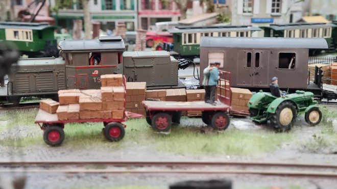

Messagepar pierrecab » 11 12 2023 à 13:30
Autre variante de camouflage, toujours un peu bâclé mais c'est un peu ma marque de fabrique C7

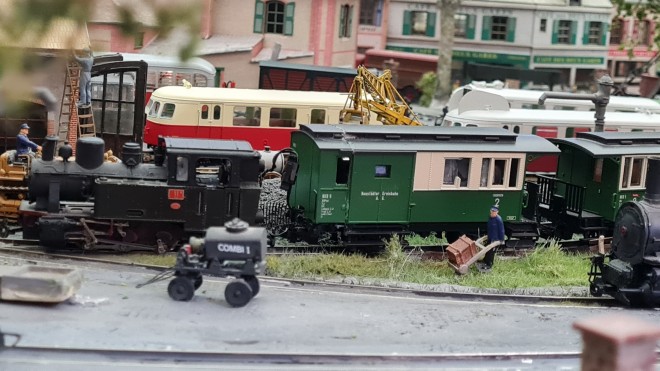

Messagepar pierrecab » 11 12 2023 à 13:35
Pour les rames voyageurs j'ai utilisé des voitures mixtes Tillig que j'ai raccourci à la taille du châssis du fourgon toujours en attente de finition bien sûr

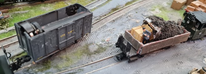

Messagepar pierrecab » 11 12 2023 à 13:41
Et pour finir ma bonne vieille Lilliput bien charcutée qui est la seule à avoir hérité de la caisse d'origine
Ainsi tout le parc moteur de la rue des Deux Gares et sonorisé, j'ai un faible pour ça :rod_coeur
