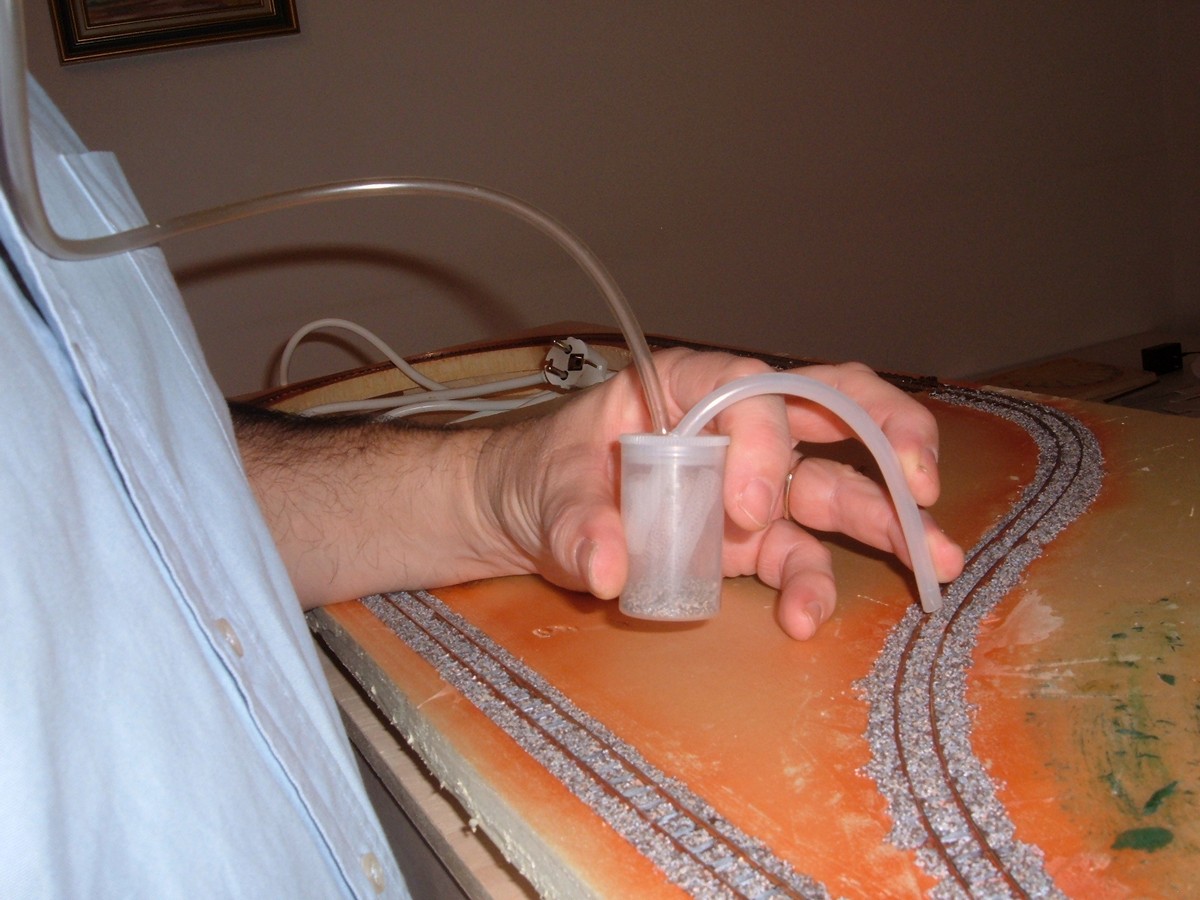

Aprés avoir recouvert mes traverses de ballast en l'avoir encolé, il est nécessaire d'éliminer l'excédent.
Pour cela un aspirateur peut faire l'affaire, pourvu a l'embouchure du tuyau d'un morceau de vieux collant - Merci M'dame-
en guise de séparateur.
Un tel équipement a certe du souffle, et parfois un peu trop. Aussi j'ai opté pour un aspirateur à bouche :
Bati sur le même principe que les aspirateur à braises :
[img2] [/img2]
La boite à pellicule fais office de séparateur, un tube souple sert à parcourir le tas de ballast, ce tube descend au moins au dessous de la moitié de la boite à pellicule.
L'autre tube va à la source de dépression - la bouche quoi !- Ne pas oublier de le munir d'un morceau de gaze ou de collant
-remerci M'dame- sous peine d'ingestion de quelques grains de ballast. Ça n'a pas mauvais gout mais c'est pas bien nourrissant.

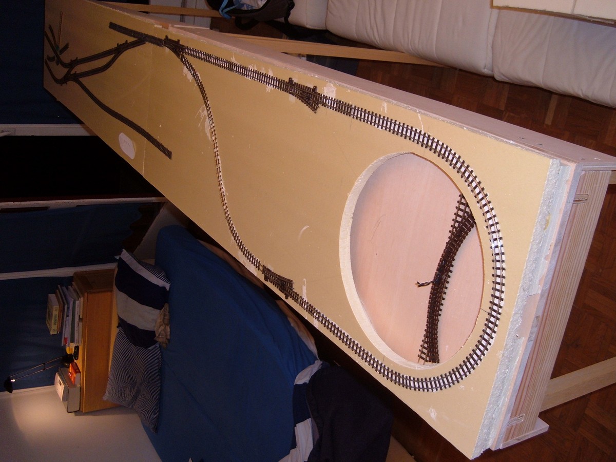

Ballaster quoi ? Mais ma voie.
Voici donc le plan de voie brut
[img2] [/img2]

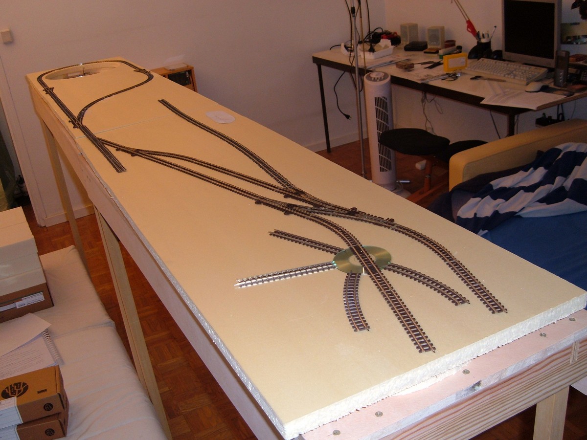

Au premier plan le -futur-dépot : une plaque tournante, 2 voies sous abri, une voie de préparation , une voie pour l'approvisionnement en charbon.
Sur la droite un tiroir de maneuvre -peut etre une voie interrompue ?, permettant de remonter de la voie du quai
( quasiment paralléle au bord du module ) les wagons de marchandise ou de produits de la pêche vers la gare à deux voies à quai.
Ensuite dans le fond une boucle, permettant de dégourdir les bielles des machines. La boucle sera masquée par une colline.
Cette boucle étant au dela du fleuve cotier qu'enjambera un pont est nommé Outreau - y voir "outre" "eau" comme la ville de la banlieue boulonnaise du même nom. Le pont est situé aprés le raccordement de la voie en impasse desservant la halle à marchandise

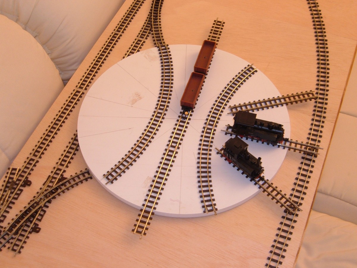

Au centre de la boucle, desservi par deux aiguilles, une vaste plaque tournante ( diametre environ 30 cm) capable de stocker 3 rames - selon un diametre et deux voies courbes de part et d'autre, ainsi que quelques véhicules isolés sur des voies en impasse selon le plan :
[img2] [/img2]
