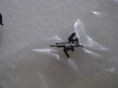

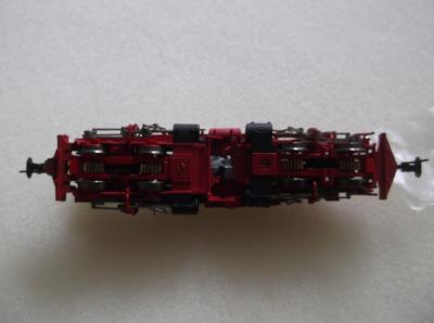

Messagepar catenaire1500v » 06 05 2014 à 12:15
Voila trois clichés du chassis et des attelages de la Meyer Bemo, après moult hésitations, je me suis décidé à ouvrir la machine pour voir si de l'intérieur cela était plus parlant, en fait les attelages ont été collés H4 :C1 , pas étonnant donc que même en tirant dessus, rien ne vient :?
Existe t-il un produit pour faire fondre la colle ? Je pense que cela doit-être une colle genre cyano.

Re: remplacement attelages sur locomotive Meyer Bemo
Messagepar jpvapeur54 » 06 05 2014 à 18:49
Bonjour à tous !
J'arrive un peu tard!
J'ai verrifié sur ma Mayer en kit: Effectivement , les attelages ont une petite queue de section carrée avec un petit ( têton ) transversal sur le
dessus à l'arrière de la queue . C'est lui qui sert de verrou et qui doit dépasser du logement arrière de la traverse avant des bogies
Attention: ces traverses sont en métal blanc ! ( C'est mou ) :E1 :E1
Pour ma part, je crois que je couperais tout ce qui dépasse :rod_mdr2 :rod_mdr2 de ce logement, pour virer le verrou , avant de travailler
l'attelage par l'avant en le vrillant légèrement tout en le tirant !
Sur du métal blanc, l'accrochage de la colle n'est pas fénoménal !
Plan B: Plus barbare ! couper l'attelage au raz de la traverse et perçer la tige de l'attelage, c'est risqué et à envisager en dernier recours #B7 #B7

Messagepar Beyer-Garrat » 06 05 2014 à 19:25
Oui il existe du dissolvant à cyano tel que celui-ci
http://www.minimodel.fr/dissolvant-cyano-20g.html
De nombreuse marques existent ,tu déposes quelques gouttes de dissolvant , bien laisser agir un dépôt gras se forme et tout se décolle n'abime pas le plastique ,ni la résine
surtout bien nettoyer éventuellement a l'alcool pour éliminer toutes traces avant de recoller . :maitre:

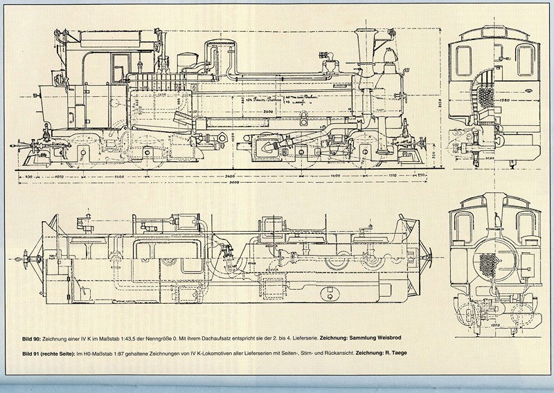

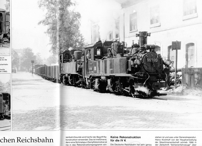

Messagepar jpvapeur54 » 09 05 2014 à 15:22
Bonjour à tous !
Bravo pour les extractions des attelages :maitre: ce n'est pas évidant !

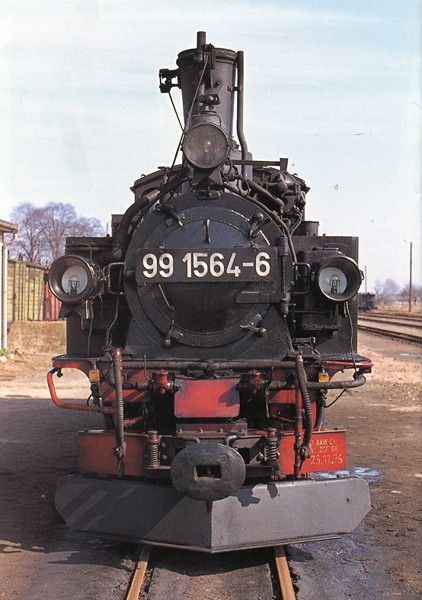

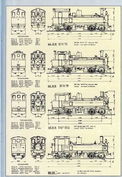

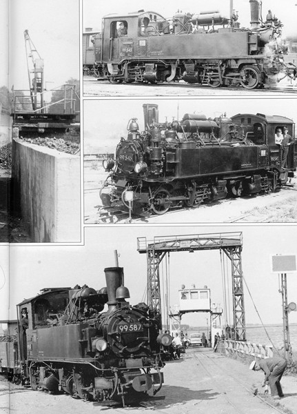

Toutes les IV K ont un chasse-quelquechose !
Le plus souvent un chasse-neige : grosse lame plate en forme de V !
Celles qui sont équipées d'un chasse-pierres seraient une série de machines rénovées à Görlitz entre 1962 et 1968 !
( Voir le modèle en bas du plan ci joint ) Il y aurait également une autre série plus ancienne ?
Ou les lames chasse-neige étaient'elles ajoutées devant la lame chasse-pierres ?????????
Il existe un ouvrage qui traite en partie des IV K : SCHMALSPURBAHNEN IN SACHSEN d'Erich et Reiner Preuss aux éditions transpress
Et également un N° spécial ( 8/92 ) du Eisenbahn Journal Die Sächsische IV K
C'est de la Deutsche litérature :oups2: :oups2: mais in est facile de traduire les nombreuses photos :rod_mdr2 :rod_mdr2
Ou trouver des pièces ? Essayer chez Bemo ? ou chez son fournisseur de kits en métal blanc : C'est un artisant ( Je ne connais pas le nom exact qui
ressemble à Weinert ou Wernert )
Bonne journée à tous !

Messagepar catenaire1500v » 09 05 2014 à 17:39
Merci jpvapeur54 pour ces illustrations et explications #B6 j'aime beaucoup la troisième photo qui fait penser à la ligne Bergen-Alterkierchen :rod_coeur sur l'ile de Rügen avec en arrière plan une sorte de ferry, par contre, la machine est fortement surchargée avec ces réservoirs sur le corps de chaudière, heureusement qu'à l'origine ces machines sont assez dépouillées, mais a qui peuvent bien servir ces réservoirs?
En faite, la machine ne disposant pas d'étraves est celle là:
http://www.modellbahn-fokus.de/product/ ... index.html
Après une recherche sur le net, quand je l'ai vu et vu qu'il s'agit d'un modèle monté, je me suis dis que c'était normal qu'elle soit dépourvue d'étraves, maintenant si toutes les Meyer sont dotée de cet artifice, effectivement, il lui manque quelque chose :F9
L'artisan en question est bien Weinert, mais vu que la machine est une Bemo, autant essayer chez eux enfin s'ils comprennent mon Allemand Googlien :rod_siflet :mrgreen:
Excellent week-end et encore merci pour l'aide apportée.

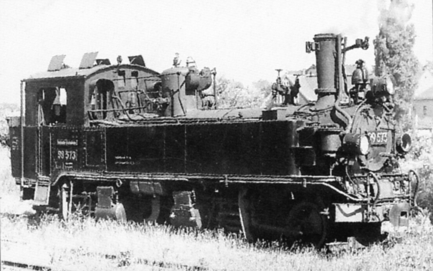

Messagepar malletslm » 09 05 2014 à 19:52
Bonjour Pascal : tu noteras que sur les quatre premières photos montrées par jpvapeur54 #B6 , ces Meyer n'ont justement pas ces fameuses étraves : nous avons là affaire à des dispositions techniques qui ont varié selon les lieux et dans le temps...
Voici également une photo (fortement agrandie) tirée du dépliant "nouveautés 1999" de Bemo qui montre la 99-573 exactement dans le même état que le modèle réduit de la 99-577 "époque III" ref. 1016-837 dont tu donnes le lien (similitude des marquages et, surtout, des apparaux et tringleries sur le dôme de prise de vapeur :idea: ) et... elle n'a pas d'étraves, uniquement les chasse-pierres horizontaux : Je pense qu'on peut faire confiance à Bemo en ce qui concerne leurs modèles montés, quand ils proposent une machine donnée à un moment donné :
Donc, personnellement, je garderais la 99-577 "époque III" exactement comme Bemo a cru bon de la représenter... :^)

Messagepar jpvapeur54 » 09 05 2014 à 20:41
Re-bonjour à tous !
Oui, une machine Bemo correspond à un modèle précis à une époque donnée et elle devrait au moins avoir les barres chasse-pierres !
Les réservoirs : Vu le petit diamètre des tuyaux et l'absence d'isolation, je dirais: air comprimé ou vide pour les freins de la Lok ou de la rame ???
Certaines de ces machines étaient équipées du frein à vide Heberlein reconaissable à ses poulies et sa " ficelle " qui court sur les toitures de
toute la rame sur les Sachsiche eisenbahnen !
Je viens de verrifier: C'est bien de l'air comprimé pour les freins de la rame ( sur l'ile de Rügen ) et elles n'ont pas de chasse-neige ;)

Messagepar catenaire1500v » 09 05 2014 à 22:58
Bonsoir et merci à tous les deux pour vos messages, je laisserai donc cette machine dans son état, lorsque je l'ai acquise, je n'avais pas remarqué cet absence, pourtant ça métamorphose quand même l'avant de la machine, c'est comme le nez au milieu de la figure :rod_siflet mais même ça, je ne l'ai pas vu, pas très observateur le gas :?
Je ne comprenais pas pourquoi la verte était équipée de ces étraves:
http://www.modellbahnshop.com/product_i ... R-132.html
Mais d'après ce que j'ai compris, elle est en version musée :F9 je trouve sa livrée très seyante :rod_coeur
La troisième photo a donc bien été prise sur la ligne Bergen-Alterkierchen sur l'ile de Rügen :rod_coeur c'est vrai que ça peu paraitre farfelue cette histoire de système de frein Heberlein, disons que ce n'est pas le système le plus simple à mettre en place :rod_siflet :rod_siflet :rod_siflet :mrgreen:
Merci pour l'info des réservoirs a air comprimé #B5

Messagepar Guy KERN » 10 05 2014 à 21:32
Hello jpvapeur54,
Le système de frein Heberlein n'est pas un frein à vide.
La ficelle sert à maintenir en l'air un gros contrepoids.
Quand on veut freiner, on relâche la ficelle, et le contrepoids agit sur les freins.
Ce système était à "sécurité passive", car, en cas de rupture de la ficelle, les contrepoids tombaient, et tous les freins étaient serrés.
