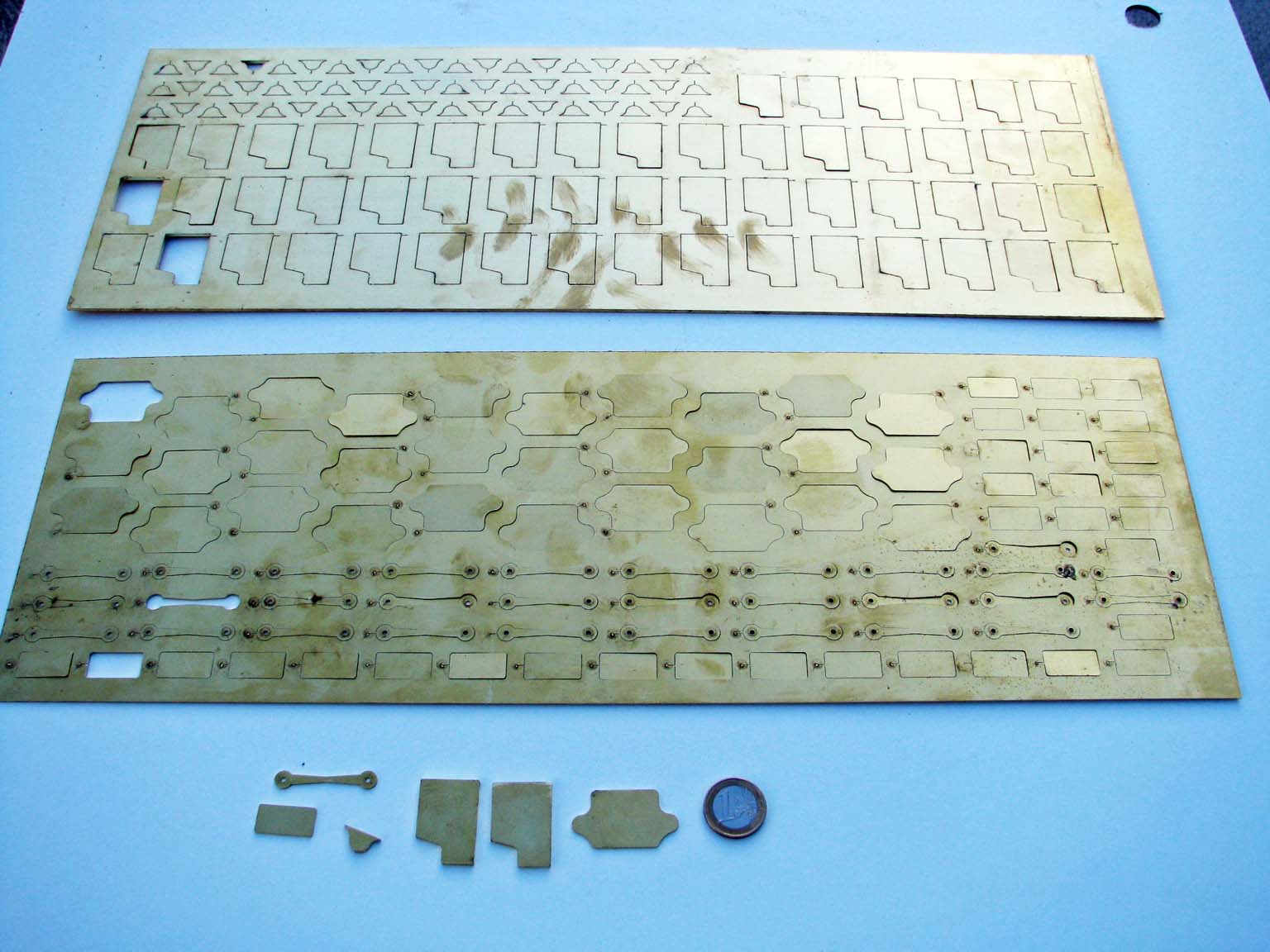

La découpe du laiton par procédé chimique est classique en modélisme (photo dec' comme on dit :^) ). Mais sa découpe par procédé laser l'est moins.
Pour un projet échelle 1/4,75ème j'y ai eu recours. Voici le résultat :
Plaques de 180 x 250 environ de 1 et 2mm d'épaisseur (c'est pas si léger que ça ! ). Plein de pièces à décrapper #A8
Cela peut servir pour la découpe de bâches à eau par exemple (c'est ce que je prévois sur des engins vapeur vive). :D

Effectivement, c'est un procédé intéressant pour des épaisseurs au delà de 0,5 mm car le flanc est bien droit, par compte le coût est proportionnel à la longueur de découpe alors que pour la gravure chimique il est proportionnel à la surface. J'y avais songé pour des châssis de loco. Mon collègue de France Fournitures Modélisme l'utilise pour la découpe de ses signaux.

Je ne suis pas si sûr que ça de la droiture du flanc.
Le faisceau laser, pour pouvoir avoir la puissance nécessaire pour couper est forcément collimaté. Il est donc conique et non parallèle.
On voit très bien cela lorsque l'on découpe des grosses épaisseurs, comme du CP de 10 ou du médium de 20.
Mais la technique des découpeuses pour le métal est peut-être différente ?

Je voulais faire un essai pour un châssis de 030 St Léonard HOm dans du 1 mm mais je ne suis pas assez avancé sur ce sujet. Je pense par contre faire le tablier de la 130 St Léonard (sur châssis Rathia - projet Rillé-Hommes HOm) pour la prochaine découpe.
Le prix est légèrement plus cher que la découpe laser acier car le gaz utilisé n'est pas le même (j'ai fourni la matière pour cette prestation).
Si si, la découpe est bien droite, comme le dit Cyril :^). Je viens de vérifier sur les pièces en 2mm.
J'utilise beaucoup de découpe laser acier, et jusqu'à 5 ou 6mm je n'ai pas de problème de droiture (ça dépend de la fonction bien sûr). Je ne reprends d'ailleurs jamais ces pièces en fraisage. Sur des pièces en 8 ou 12 d'épaisseur je reprends en fraisage car là ça part en free style. Mais la découpe laser permet de faire une ébauche.
Enfin, la droiture dépend aussi de la qualité de la machine à mon avis.

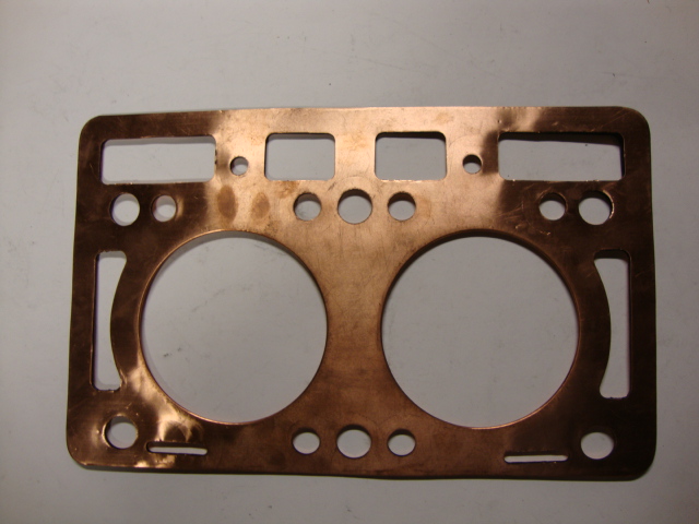

- Est-ce envisageable de découper au laser un joint de culasse en laiton reçuit de 2 mm d'épaisseur, de dimensions extérieures 350 Mm x 220 mm environ, d'alésage 110 mm, selon modèle ci-dessous ?
- Si oui, est-ce possible d'en réaliser 3 en une seule fois afin d'anticiper d'autres besoins et de réduire le coût unitaire ?
Mon but est d'offrir à un musée de la mine une solution pour réparer du moteur diesel Piquand en vue de faire tourner au moins le locotracteur qui balade ses visiteurs.

Cela ne devrait pas poser de problème, il fautdra faire un plan précis et en tirer un fichier de contours 2D de type dxf. On peut trouver un prestataire sur le web en tapant "découpe laser laiton petite série".
