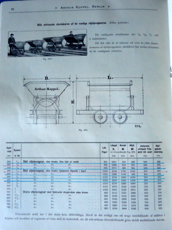

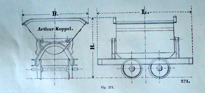

Une benne KOPPEL
Désolé, je ne me souviens plus de la source du document. Scan du catalogue Koppel ?...
Et une benne Decauville;
http://vapeur45.free.fr/Notices_Techniq ... 5-nt31.htm

Pour des bennes pas trop Decauville mais plutôt d'inspiration Koppel, il y a aussi ça Valente avec beaucoup de cotes.

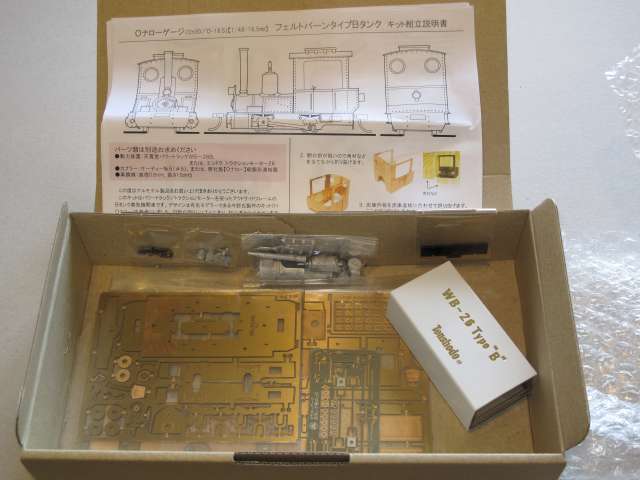

Y z'ont déjà presque tout dit ! Pour le Oe...y a quand même ça :
3 bennes pour 5.900yen, environ 40€ ça vaut le coup ! Bennes soudées, mais tu peux toujours t'amuser à y mettre de la bande rivetée en laiton ou de chez Archer... #B5 :B3 #B6 Et c'est du Brass pour ce prix...
Et tu veux un ou des locotracteurs ? Ben y a l'embarras du choix ici, et là encore c'est du laiton pour ce prix là !
http://www.narrow-japan.com/productsARU.html#16
http://www.narrow-japan.com/productsPH.html#KATO
Bon là on arrive dans des prix plus élevés mais qui restent raisonnables en regard de la qualité...
http://www.narrow-japan.com/productsTOMA.html#TMW-411
Après là on tombe dans le sublime...mais bon...Faut pas abuser non plus... :rod_mdr2 :rod_mdr2 :rod_mdr2 :rod_siflet :rod_siflet :rod_siflet

Messagepar eric fresné » 04 01 2014 à 10:56
Pour en avoir monté pour Voie Libre, je sais d'expérience que les kits Aru Models sont extrêmement simples et agréables à monter. Le métal, en particulier, est d'excellente qualité et plutôt épais. Les pliages se font sans soucis.
Par contre, ils font un "petit" 1/48 et la cohabitation avec le 1/43.5 est un peu difficile.

Messagepar JGM » 04 01 2014 à 13:24
Merci Franck pour les traductions.
Te rappelles-tu, Eric, dans quel n° de VL était paru ton montage ? j'ai dû m'arrêter au n° 51. Et vu la notice en japonais, ton expérience me semble fortement recommandée. Je crois me souvenir que la vitesse de rotation élevée des Tenshodo a toujours été un problème sans réducteur. Quel remède ? (à part fabriquer sois-même un réducteur, ce que je ne sais pas faire, et lui trouver de la place). Mais j'ai un an devant moi avant d'acquérir cette Decauville.
