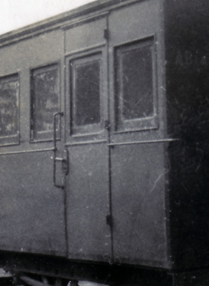

Je voudrais réaliser des mains courantes suivant la photo ci-dessous, sur des voitures AB en HOm :

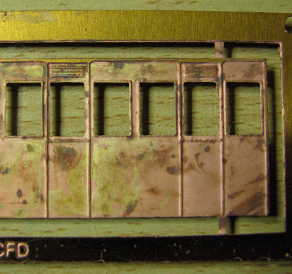

J'ai réalisé une photodec' du wagon en laiton, mais le trou de positionnement n'est pas sorti sur la face arrière :
Photodec voiture AB.jpg (147.79 Kio) Vu 2124 fois
Quelles solutions ?

Faire un gabarit en laiton de positionnement pour le perçage manuel des trous???? :D3

Oui, le gabarit est une bonne idée en effet #B6
Mais comment le faire pour qu'il soit juste ? :F9 je n'ai pas de "petite" fraiseuse

Avec un petit morceau de laiton fin, percé à la bonne dimension? :D3

Perso j'utilise une bande de laiton (chutes de kits)de la largeur des mains montoirs et de la longueur du wagon. Elle te permets (maintenue par du scotch) de tracer tes trous à la même hauteur,
et de plier à la même cote (gabarit),une fois les mains montoirs en place glissée par dessous elle te donnera le même écartement par rapport à la caisse,ne pas oublier de maintenir en pression
la rambarde pendant la soudure avec une petite languette elle aussi en laiton sinon........ C7
J'utilise ce système sur tous mes montages #B6

je vais essayer ta méthode, merci #B6

Je pense me faire un gabarit (c'est pour 5 ou 6 wagons).
