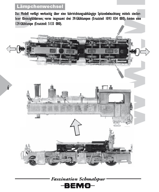

J'ai le souvenir d'avoir démonté/remonté sans dommage la caisse d'une Mallet Bemo pour ressouder un fil d'éclairage, peut-être la n°24 (020-021T) ou même la n°25 qui te préoccupe : le principe est le même pour les 3 Mallet RhB de la "Metal Collection". Il faut, comme l'indique la notice (Cf image jointe) :
1) démonter l'attelage arrière (vissé),
2) déposer les deux vis situées sous l'abri,
3) ensuite soulever la caisse, de mémoire (?) en la dégageant légèrement par l'arrière car elle est emboîtée à l'avant. Attention aux fils du fanal supérieur avant qui relient la caisse et le châssis :
Pour autant que je me souvienne, la seule difficulté réside, au remontage, à remettre en place les deux vis sous l'abri car elles sont un peu malcommodes d'accès. Mais rien d'insurmontable... :^)
