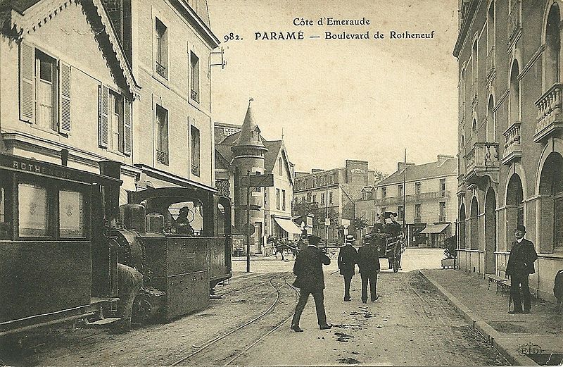

Ta 021T est typique des modèles qui ont circulé sur le Tramway à voie de 60 de Paramé à Rotheneuf en Ille et Villaine. Elle a donc surtout tractée des voitures voyageurs Decauville fermée ou bien des balladeuses ouvertes. Cela ne t'empêche pas de construire du matériel marchandise de type Decauville pour rester dans le gabarit de ta machine. Il y a des choses dans les bulletins de de la FACS consacrés aux CF à voie de 60 mais je ne les ai pas sous la main....par contre il me semble qu'il y a aussi des choses sur Gallica le site de la BNF. Sixtifs avait trouvé des choses il me semble..... #B5
Pour en revenir aux machines du Paramé-Rotheneuf. L'une a été mutée sur le Tramway de Royan. Il existe au moins une carte postale ancienne ou l'on voit une machine avec des caches mouvement.
CPA tirée d'un article Wikipédia sur le Tramway de Paramé à Rotheneuf: http://fr.wikipedia.org/wiki/Tramway_de_Roth%C3%A9neuf
PS: Pas de chemin de fer en voie de 60 du côté de la Corrèze... #B5

Russell a écrit:Ta 021T est typique des modèles qui ont circulé sur le Tramway à voie de 60 de Paramé à Rotheneuf en Ille et Villaine. Elle a donc surtout tractée des voitures voyageurs Decauville fermée ..............
Merci pour l'info et les liens. #B6 #B6
Sur la Carte postale, on aperçois un bout de voiture voyageurs. :C4
C'est ça que je cherche.
C'est ça que je souhaiterais reproduire. Une petite rame, 1 fourgon et une voiture voyageurs.

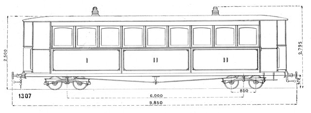

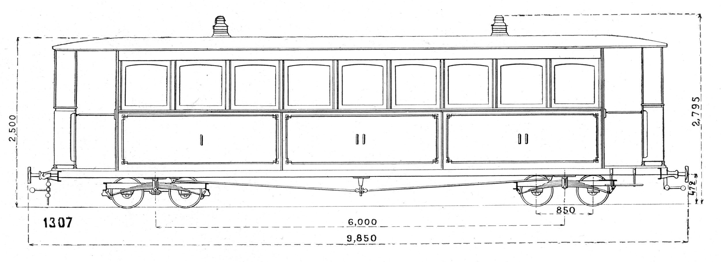

Messagepar Sixtifs » 07 12 2012 à 20:28
Voici des plans extraits du livre de Mr Tartary sur la voie étroite :
et des images pieuses sur Delcampe
