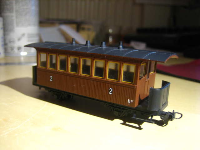

Ne trouvant pas grand chose en HOm, qui peut me dire si il existe à part Bemo, des voitures à essieux comme celles en HOe de Liliput, mais à l'écartement métrique ? :F9
Je pense réutiliser les miennes, mais le plus dur est de trouver un châssis à essieux.

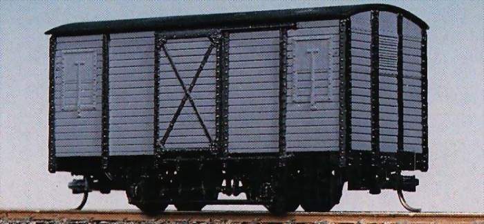

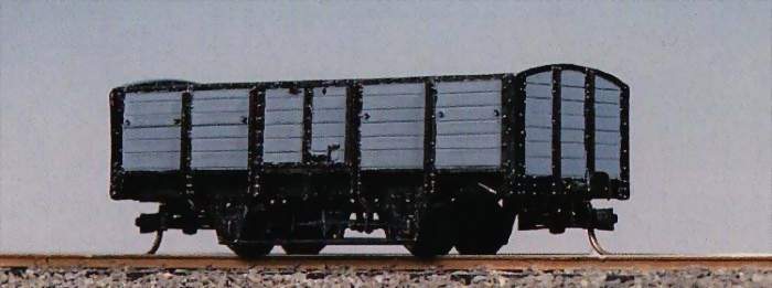

Sinon que valent les wagons Jocadis (montage, détail...) comme ceux-ci ?
J'aimerai pouvoir utiliser ces châssis pour mes voitures. #B9
Si vous avez des photos de détail ou de montage, ce serait beau !! ;)

truckteur a écrit:...Sinon que valent les wagons Jocadis (montage, détail...) comme ceux-ci ?...
Pas mal de réponses dans ce fil Recensement trucs et tutos

En fait les voitures je les possèdes déjà en HOe, il s'agit des Liliput, qui correspondent le plus à celles que je souhaite reproduire (après francisation, bien sûr).
Je cherche juste un nouveau châssis au 12mm pour celles-ci, car leur charcutage pour la mise à l'écartement n'est guère faisable.
Soit je prend un châssis Parkside, soit je pensais utiliser les flancs Jocadis plus proches de la réalité.
En effet les wagons Jocadis sont quasi identiques (mis a part le galbe de toiture) à ceux ayant circulé sur le réseau Aisne (mince j'en ai trop dit). :rod_siflet
La preuve en image :
Le problème que je me pose maintenant, c'est quel genre d'essieux sont fournis avec les wagons Jocadis (photo ?), car j'ai vu que beaucoup les remplaçaient par des roues de 8mm à 8 rayons.
- Est-ce 8mm au plan de roulement ?
- Quel est le diamètre de l'axe des roues Jocadis et des roues Parkside (pour inter changer) ?
- Quel est la qualité des roues Parkside pour ceux qui en ont acheté (photos ?) ?

En effet, les roues Jocadis sont à disque plein, et d'un diamètre relativement faible : 7mm.
Moi, sur mes voitures et wagons Jocadis je les ai remplacées par des Parksides de 8mm à rayons. À noter que sur les voiture Jocadis, il faut intercaler une entretoise de 0,5mm entre le plancher et les longerons pour que ça ne frotte pas.
(manip inutile sur les wagons, par contre) :
Il existe aussi des essieux à rayons Tillig (chez Filisur, mais pas toujours dispos).

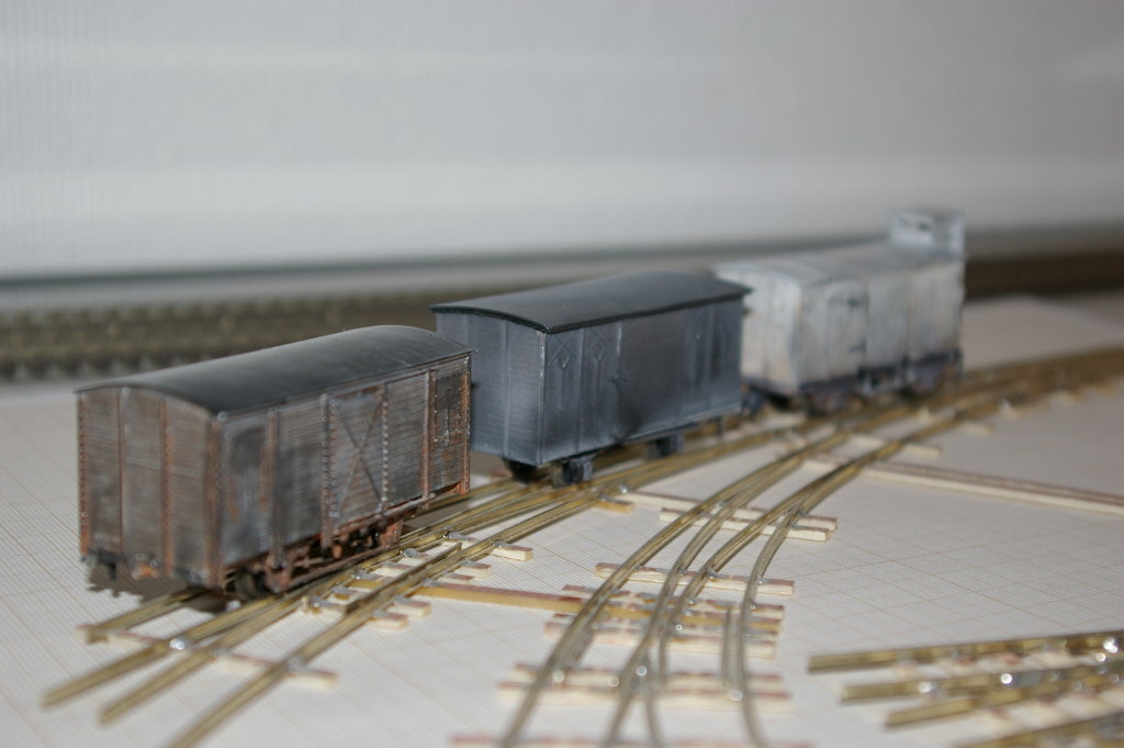

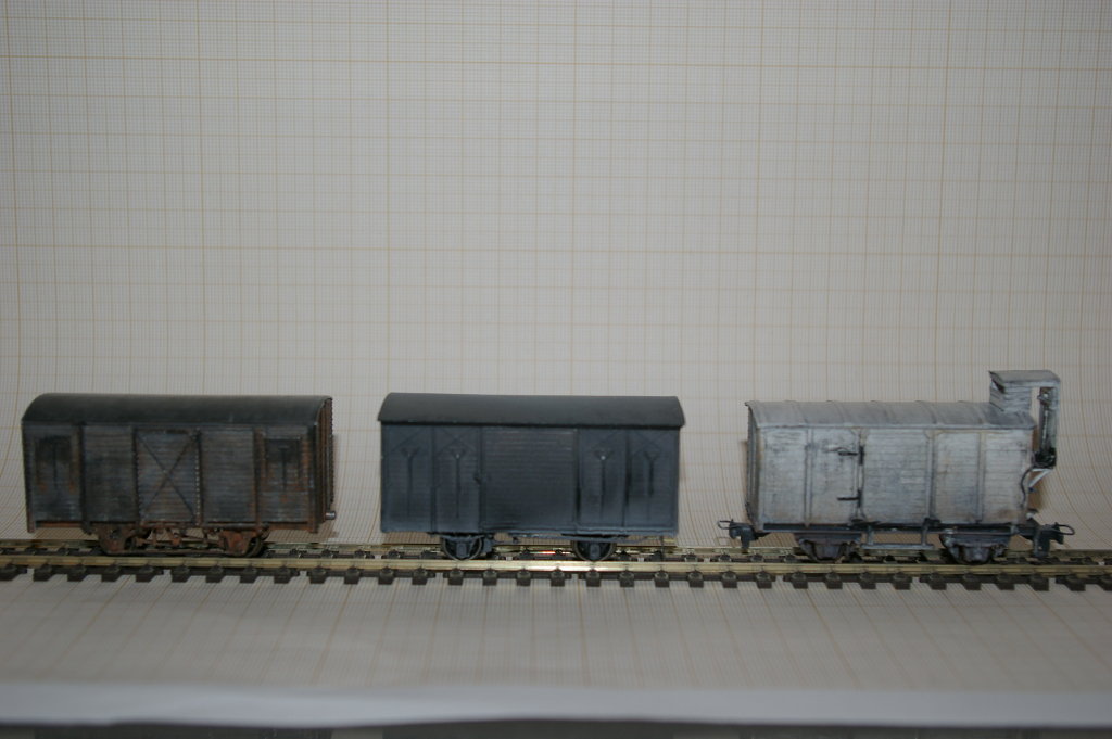

À titre de comparaison :
de gauche à droite, un Jocadis sur roues parkside de 8mm, un TdA sur des roues Tillig (8,5mm), un ex Egger bahn bricolé, sur roues Parkside.
Vue latérale, rien de choquant je trouve ...sauf pour les EggerBahn addicts bien sûr ! :^>

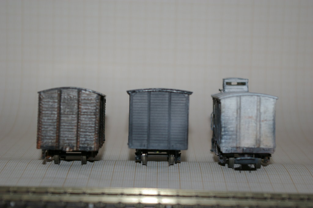

Vue de dossier : l'Egger fait vraiment maigrichon, les deux autre sont comparables, non ?...
En situation : à faire fuir les puristes !... 8^C

Beyer-Garrat a écrit:Tu risque d'être surpris du gabarit SNCV beaucoup plus petit que nos gabarit métriques (d'ou la taille des roues) si j'en juge par le personnage sur ta photo a coté de ton wagon Aisne truckteur.
D'autre part bien que j'en ai modifié quelques uns je trouve la gravure des Jocadis un peu trop appuyé a mon goût.
Le plus judicieux serait de partir d'un couvert SE TdA
Au vu des vues de Marcel, je ne trouve pas le Jocadis si petit. La largeur fait bien 28mm et la hauteur ~35mm. Devant la 130T, ça passera parfaitement ! #B1
Certes, les rivets paraissent un peu épais, mais ça reste encore relativement fin. Y a pire ! :E1
Et malheureusement du coté de chez Cyril, il ne lui reste plus grand chose !! :?
Marcel, tu as gardé l'axe à pointes de 18mm pour les roues Parkside ?
Je suppose que ta voie est du code 55 de Microenginering ? Joli ! #B6
Maintenant il me manque plus que les plats ! #B9
