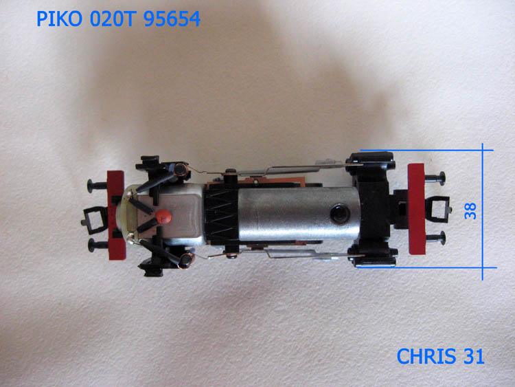

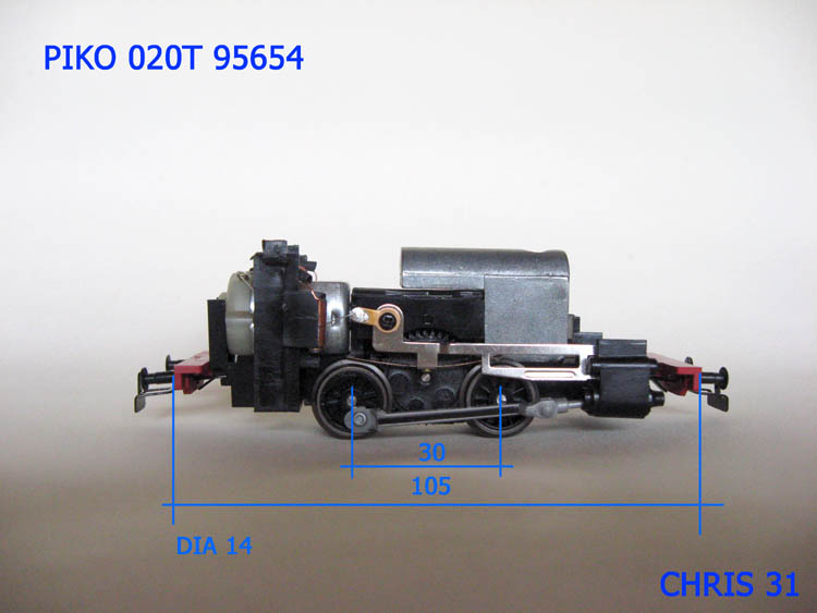

Messagepar Tyrphon » 02 09 2011 à 18:11
Merci Jacky et bravo! E2
J'essaierai de faire la même chose avec mes engins quand je serai rentré à la maison.
Le châssis de la 08 Roco me semble parfait pour un Gmeinder ou un LKM à châssis extérieur en Oe.
Il serait aussi intéressant d'avoir l'encombrement en largeur du moteur et de son support.

Messagepar chris31 » 03 09 2011 à 18:31
J'ai pris un peu de retard, mais j'arrive toujours à faire ce que j'ai promis.
Donc, en ce qui concerne Thomas the tank, version Bachmann cela me semble inutilisable sans un gros charcutage !
En effet, cela se démonte en trois temps :
  • enlever les deux vis qui retiennent l'ensemble des 3 roues et de leurs engrenage,
  • enlever alors les trois vis qui retiennent la caisse,
  • enlever les vis qui solidarisent le moteur et la caisse
Problème c'est que les fils d'alim passent à travers la caisse :?
Par contre, il y a un gentil petit châssis qui doit pouvoir faire des choses :
