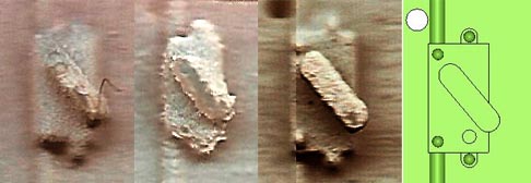

En terme de progrès voilà un exemple :
dans l'ordre ce que j'obtiens aujourd'hui, ce qui ce faisait hier, ce que seront les prochaines productions de Trains d'Antan et enfin le fichier stl d'origine (dimension de la serrure : 1,1 x 2,2 mm) :
Cyril
Messages: 3741
Re: RepRap : une imprimante de bureau 3D libre

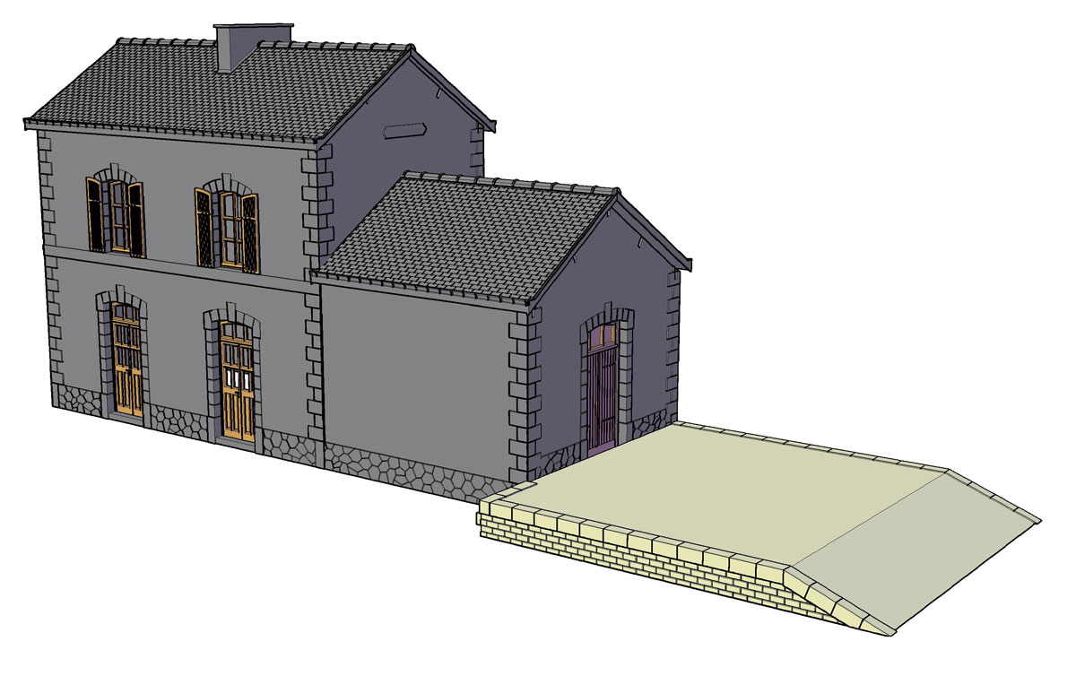

Messagepar 3DMetrique » 12 06 2011 à 00:46
Ça y est, j'ai retrouvé le fichier du bâtiment que j'avais fait réaliser en z-Corp, il s'agit de la gare de Surzur des Chemins de fer économiques du Morbihan :
Je posterai le résultat à mon retour de vacances.
Cyril

Messagepar mlm » 12 06 2011 à 08:54
La technique a fait d'énormes progrès..... elles font quelle épaisseur tes serrures.
