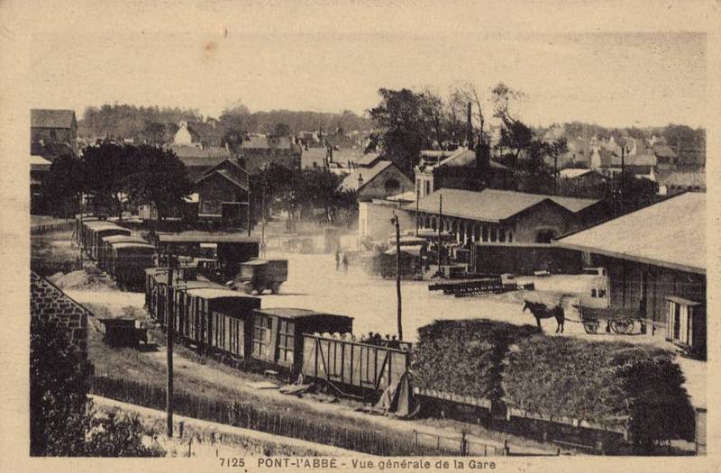

La ficelle de chanvre, préalablement ligaturée d'un fil de fer extra-fin (il y en a dans l'âme des guirlandes de Noël), puis coupée à la longueur désirée me parait sympa.
Sinon, pour les fagots comme sur le chargement ci-dessous (en gare de Pont-L'abbé), je conseille la brande à base de bruyère, qui elle aussi peut de découper au sécateur ou avec de gros ciseaux.
