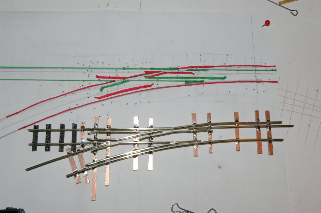

Grâce à un document aimablement transmis par mlm, présentant un aiguillage simple réel avec une déviation ayant pour tangente 0.13, et ayant été inspiré par les plans de voies (magnifiques !) proposés par RB-MOB, je me suis lancé dans la construction de cet aiguillage.
De mes précédents essais, j'ai tiré les enseignements suivants :
- pour l'essentiel, seuls comptent le coeur et les pattes de lièvre.
- donc, le seul tracé indispensable est celui de l'angle : un trait horizontal de 200mm, un trait vertical de 26mm (la fameuse tangente) :
Cela me donne la géométrie de la déviation, assemblée sur deux traverses :
détail du coeur :
Ensuite, j'attire votre attention sur cette particularité : les deux voies au-delà de la pointe sont strictement rectilignes, et donc les deux rails externes sont présentés au bon écartement avec des calibres de 12mm. Notez que le rail dévié n'est même pas pré-cintré ! :
De même, au talon, je réserve une section rectiligne, maintenue par deux traverses (notez la longueur de l'ensemble !) :
Quelques traverses complémentaires... :
L'ensemble fini (pour le façonnage des lames mobiles, j'emploie la technique déjà présentée ICI) :
Détail du coeur :
Une précision importante concernant ce modèle : les lames mobiles et patte de lièvre (d'un seul tenant) ne sont pas en profilé Peco code 75 comme le reste, mais en profilé Peco code 80 (celui du HOe) :
- la semelle est plus étroite : plus de souplesse,
- le champignon légèrement plus haut (comme en réalité) : meilleur appui au passage de la lacune (étant entendu que c'est la patte de lièvre qui doit supporter la roue avant sa "retombée" de l'autre côté de la lacune).
et des lames :
Ici elles sont simplement soudées sur la traverse mobile : c'est un essai, toute autre solution est envisageable. De même, l'isolement du coeur et la commutation électrique peuvent être faits de différentes manières (pour l'instant, je n'ai pas l'outil idéal pour faire des coupures fines donc wait and see).

superbe boulot E2 ! je suis admiratif car mes essais se sont toujours soldés par un échec, souvent dû au manque de souplesse des lames et de l'articulation des aiguille !
Si je comprends bien, il y a une légère "marche" alors, dû au différence code de rail employé ?

Boxpock a écrit:... échec, souvent dû au manque de souplesse des lames et de l'articulation des aiguille...
De fait, avec cette longueur de lames, il n'y a aucun problème de flexion ! Autre élément intéressant, c'est d'essayer d'équilibrer la pression qu'exerent les lames (mesurée avant la pose de la traverse mobile) : ainsi l'effort de manoeuvre devrait être réduit.
...Si je comprends bien, il y a une légère "marche" alors, dû au différence code de rail employé ?
Greg.
Dans la réalité (et sur les roues parkside notamment) la bande de roulement est chanfreinée (conique), et au passage de la lacune, la roue s'appuie par sa partie la plus externe (diamètre plus faible, donc) sur la patte de lièvre, avant de retrouver soit le coeur, soit la lame. C'est pour compenser cette différence de diamètre que la patte de lièvre est plus haute.
Je concède volontiers avoir fait cela de manière totalement empirique, mais ça me plaît ! :^)
À noter que je fais mes essais de roulement tout au long de la construction, avec un simple essieu "solitaire" (ça ne pardonne pas), et toutes mes roues sont vérifiées au calibre Tillig, ainsi que l'aiguillage bien sûr !...

Messagepar Marcel » 31 12 2009 à 16:57
Plus simple serait l'isolation des 4 angles telle que l'avaient faite Beyer-Garrat et Canard, avec des contre-rails en carte plastique si besoin : voir ce fil.
On voit bien sur les photos la petite languette isolant chaque angle formé par les deux fils de rails.
d'autant plus que il n'y a aucune raison logique de "mélanger" les alim et commandes de deux réseaux distincts (HO et HOm).
Par contre, je me demande si je ne remplacerais pas les contre-rails en plastique par de vrais contre-rails, isolés par le millieu par une coupure, comme dans ton exemple de cablage.
