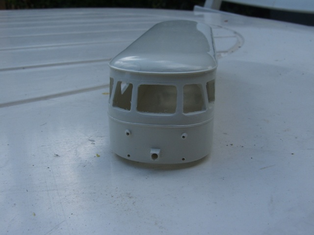

Celle-ci est disponible nue auprès d'Interfer pour une dizaine d'euros .En plastique injecté elle souffre de plan de joint très visibles sur les bouts,de vitrages d'extrémités non conforme ,d'un toit trop plat qui demande une légère réhausse et d'un montage bien trop haut sur son châssis moteur .
Vue de la caisse d'origine :

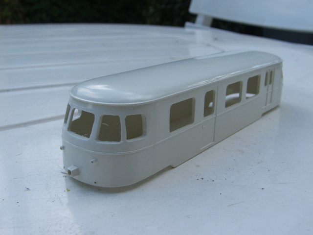

La première phase consiste en l'élimination des plans de joints disgracieux, des encadrement de fenêtres de bout trop large et de la reconstruction des ouvertures d'extrémités .
Après quelques coup de limes la forme de l'autorail original réapparait :
Il reste a fignoler les angles refaire les entourages et réduire en largeur la fenêtre extrême #B6
To be continued ..........................

J'aime vraiment pas cet engin, pas plus le prototype que son modèle Mougel/Interfer :G7 mais je reconnais que tel que tu viens de le charcutter malgré le côté encore "brut de décofrage" il a une bien meilleure gueule ! #B6 Il est fort ce JP ! :maitre:
Re: Défi PME : reconstruction du Billard A80D Mougel
Messagepar malletslm » 19 06 2009 à 20:30
Rien que la rectification des montants :C4 transfigure déjà l'engin... J'VEUX LE MÊÊÊÊÊME !!!!!!!!! D8 D8 D8
Par contre, pour la confection des vitrages encastrés, je sens que va être du travail d'orfèvre... :maitre:

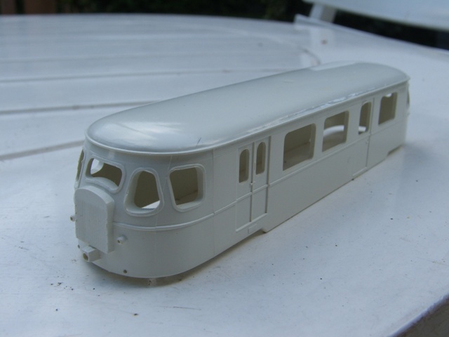

je ressort ce fil ouvert par Tonton J.P, car depuis je me suis aussi lancé dans la construction de cette remorque. En effet grâce au Professeur Tyrphon, j'ai acquis une caisse Interfer de Billard, et l'apparition de R3M et de son matériel en HOm ont un peu précipité le mouvement. Voici ce que je viens de recevoir de sa part dans la semaine:

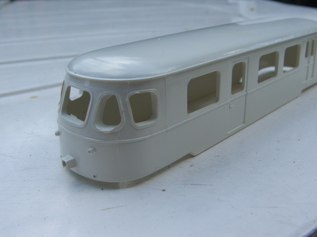

La caisse a été modifiée comme le suggérait J.P. A savoir augmentation de la hauteur de la toiture qui, effectivement, était un peu plate, et agrandissement des baies d'extrémité un peu "mastoc". Comme j'ai un mal fou à trouver des vitrages pour cet engin (je suis allé voir Interfer le Samedi matin à Railexpo: "dévalisé en vitrages" qu'il ma dit. Une production prochaine, peut-être?: "oui, peut-être".... :H2 ). Donc, j'ai continué le "do it yourself", et j'ai refait les vitrages en utilsant du plastique transparent un peu épais et souple (style boîte de cotons tiges) comme me le suggérait aussi J.P :maitre: , et après quelques heures de boulot H4 , ça donne ça:
Les premiers essais d'adaptation entre les deux ne sont pas mal, il me faudra juste reculer un peu l'axe des bogies qui est un peu trop en avant à mon goût...

Messagepar Beyer-Garrat » 12 12 2009 à 14:59
Ouhais sympa l'aménagement #B6 les bogies sont livrés avec ?
La ligne général est mieux rendu et enfin la hauteur sur rail va être correcte #B6 #B6 #B6 #B6
Je vais pouvoir finir le mien et le motoriser avec un mini-moteur (avec réducteur) mais nous en reparlerons plus tard (y a un léger embouteillage dans les ateliers de la Beyer Garrat Company ) :H2
