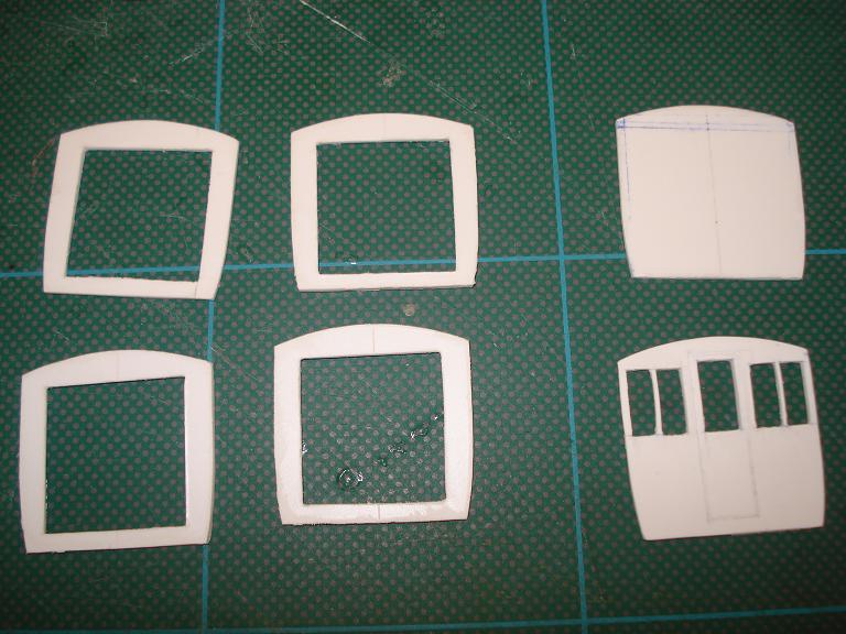

L'ensemble des 6 pièces de forme (couples) de la caisse ; les 2 dossiers + 4 rigidificateurs intérieurs :

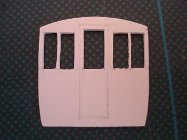

Détail du premier dossier dans lequel ont été pratiquées les ouvertures et la gravure de la porte :

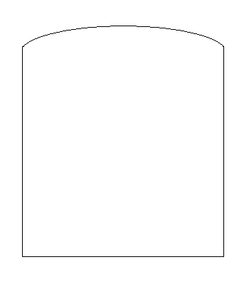

Pour les fenètres tu ne crois pas si bien dire :vu que les fenètres des voitures CdN à bogies ressemblent à ça :
PS : pour 2 bogies Bemo je suis d'accord, ce sera bien plus simple que de modifier les pivots des bagnoles de Cyril. Je leur mettrai juste les flancs des bretonnes recoupés ... #B5
