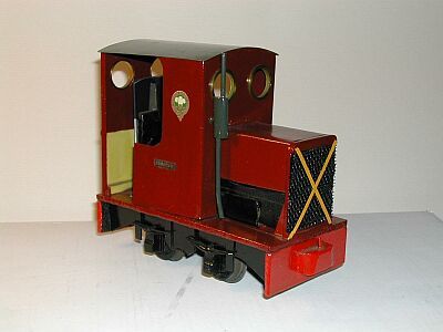

ca ?

Quelle horreur !! D9 Accompagnez moi ça d'une dinde bouillie et d'une sauce à la menthe et la boucle est bouclée !! :rod_mdr2 :rod_mdr2 :rod_mdr2

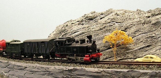

et une petite loco fleichmann 2 essieux, en N :

Poue le chassis fleichmann 2 essieux, en N proposé par Pélican, j'en ai acheté un pour voir comment c'était fait, ça me semble une meilleure piste. si tu veux je pourrais le mesurer (entre-axe, encombrement etc...).
