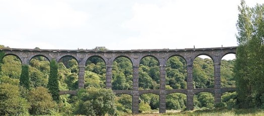

tu n'envisagerais pas plutot un viaduc en pierre pour un pont en courbe ??
image tirée des chemins de fer du Beaujolais !!

Dans le genre Viaduc en courbe sur un fleuve cotier :

Il y a bien sur aussi les viaducs courbes dont ceux de Harel de la Noé (salut la Mouette), mais j'ai compris que ce n'est pas la pierre que tu préfère.
