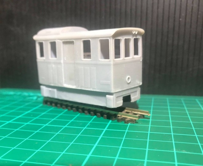

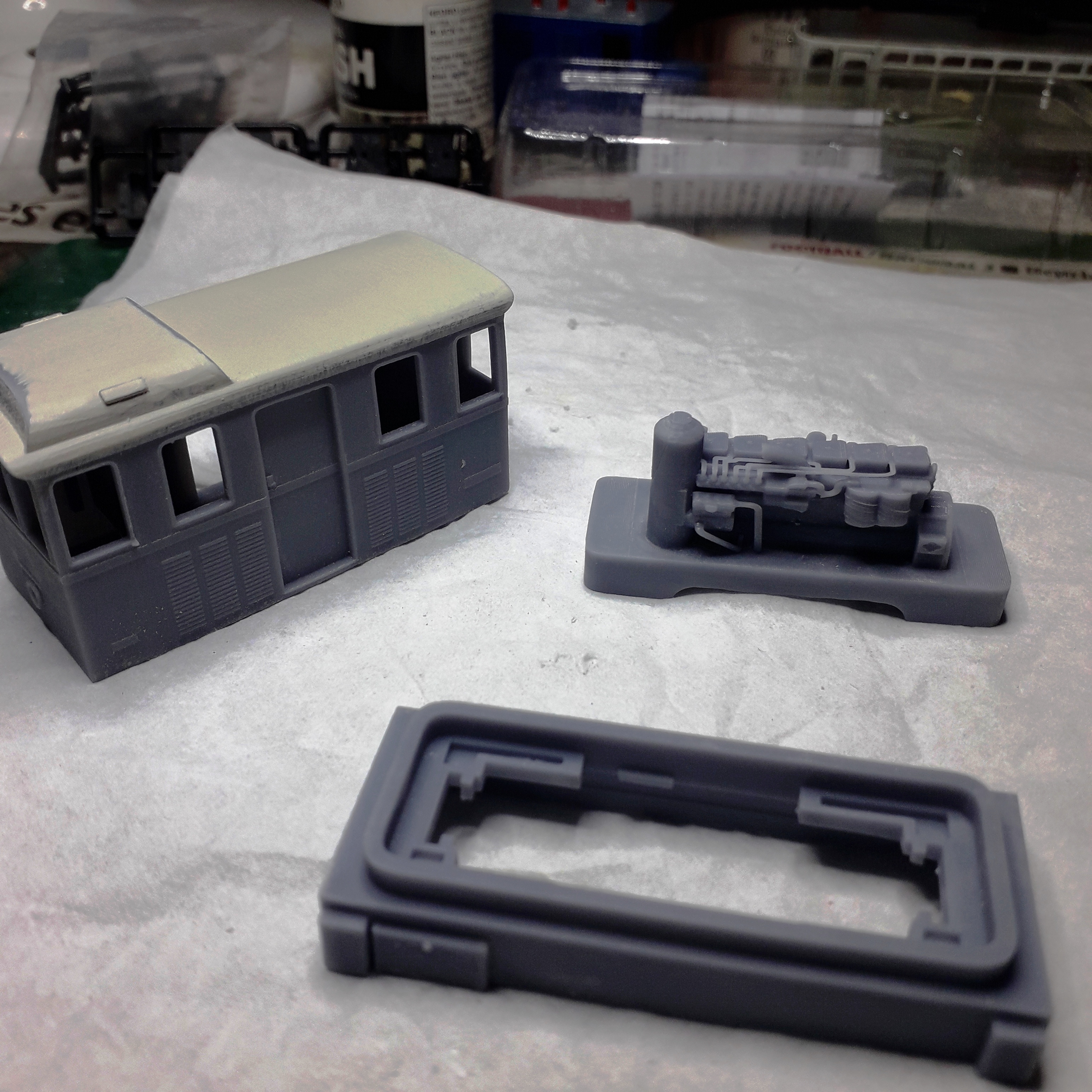

Retour au Hoe et en partie à la cp (coucou Gérard :F5 ) avec la reproduction de ce petit locotracteur ayant œuvré dans l'enceinte de l'usine Sarthoise "A la rillette Joyeuse"
Ces établissements ayant utilisés celui-ci , fabriqué par la célèbre firme Canadienne Bissonneau et Glotz , jusque dans les années 70 pour remorquer des wagons de gras
bien entendu toute ressemblance avec des matériels existant ou ayant existé serait purement fortuite :rod_mdr2 :rod_mdr2
Ce petit kit fabriqué par le "midnight worker" narrow minded railworks qui propose des kits en résine prêt a monter en 009 ou GN15 est très simple. :B3
https://www.facebook.com/narrowmindedrailworks/
https://www.ebay.fr/str/narrowmindedrailworks je me suis donc offert ce petit kit livré en 3 parties la caisse le chassis et la reproduction du moteur
Prévu pour accueillir un châssis moteur Kato 109 (le nouveau modèle avec mini moteur cylindrique)
J'ai donc contacté mon dealer Tokyoïte préféré et 4 jours plus trad en port gratuit , la motorisation était dans ma boite au lettre .
Le montage va pouvoir commencer tout au moins le charcutage . C7

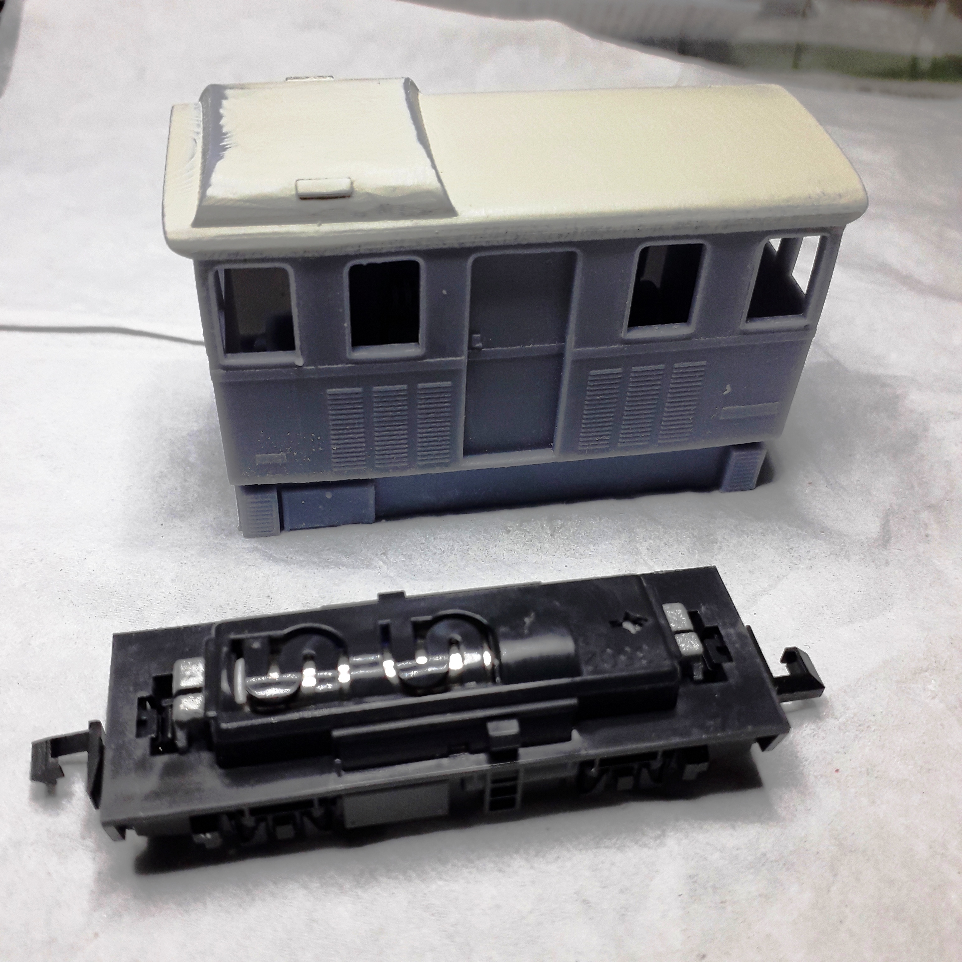

La caisse est bien reproduite et fine sauf le toit entaché de vaguelettes problème récurrent en impression 3D résine dues a un mauvais positionnement de caisses monoblocs
Rien de rédhibitoire un léger ponçage un coup d'enduit et la surface est parfaite. :B3
Le moteur est un 6 cylindres en ligne turbocompressé qui devait permettre de faire du Wheeling sur les voies de service est particulièrement bien reproduit .
l'ensemble (chassis+moteur+caisse) s'ajuste correctement mais donne au total un ensemble assez imposant même pour du 1/76. A lequel je vais essayer de remédier :maitre:

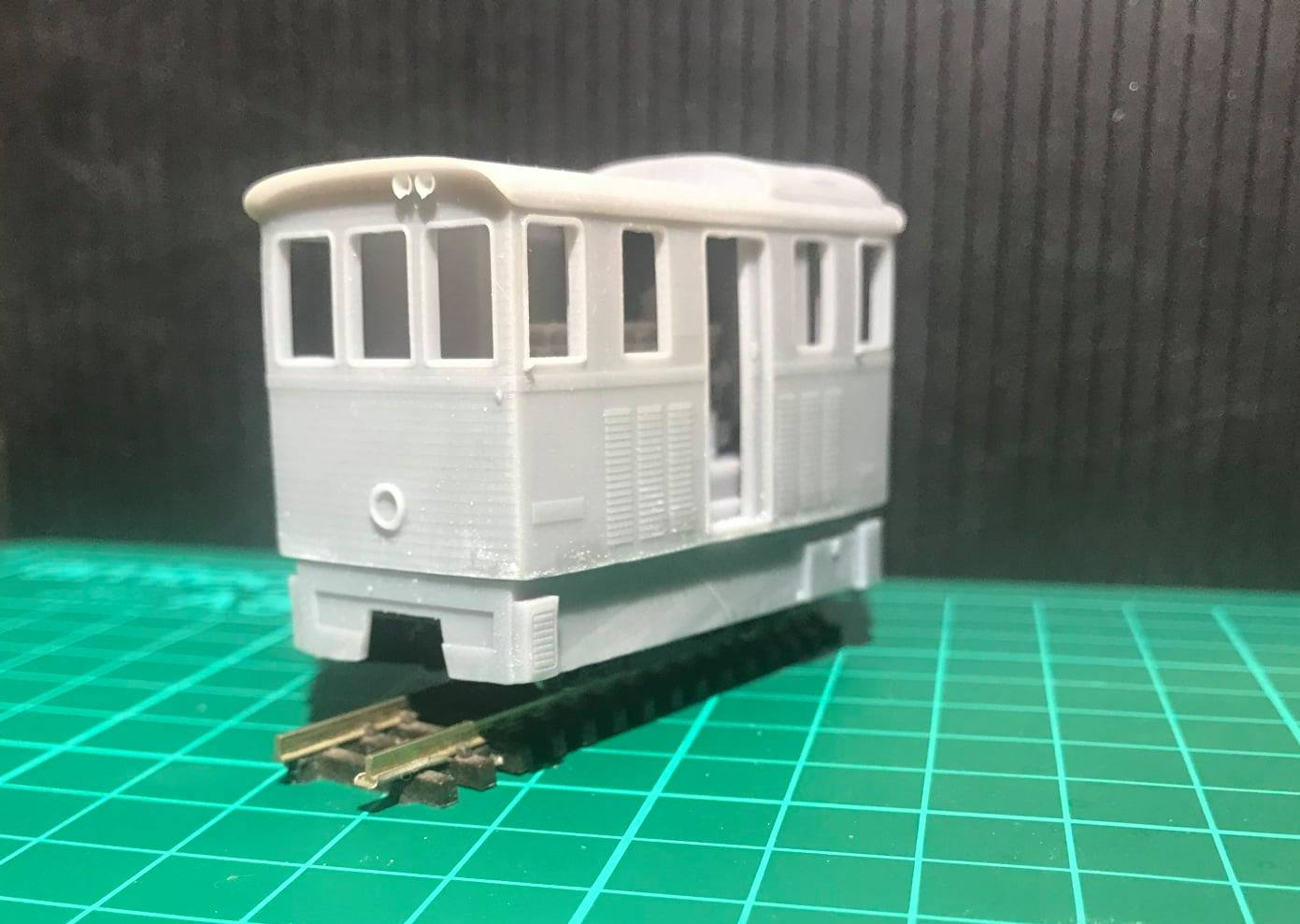

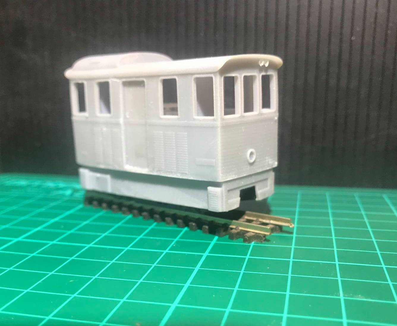

Sympa ce petit locotracteur, mais c'est vrai qu'il fait très "haut sur patte". Effet renforcé par l'absence de détails sur les cotés du châssis. Peut être ouvrir ces cotés pour profiter des divers "machins" présent sur les flancs du châssis KATO?
J-J :F5

La bête présente bien.

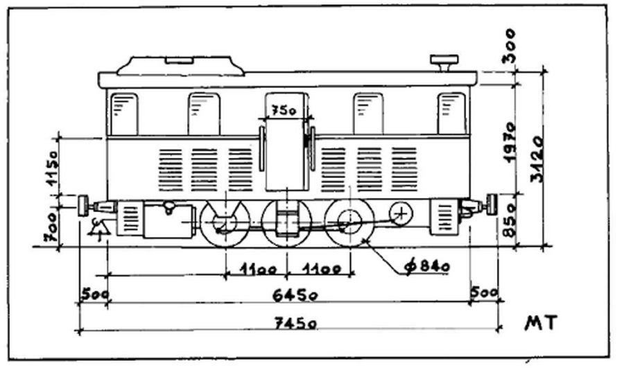

Je me demande s'il ne pourrait pas passer pour du HOm :F9 .
Tu peux nous donner les cotes, steuplé ?
Bon, après faut voir si ça passe sur un châssis Hallingue...

Cotes externes , la caisse fait 58.2mm x 26.3 mm hauteur 29.7 mm :maitre:

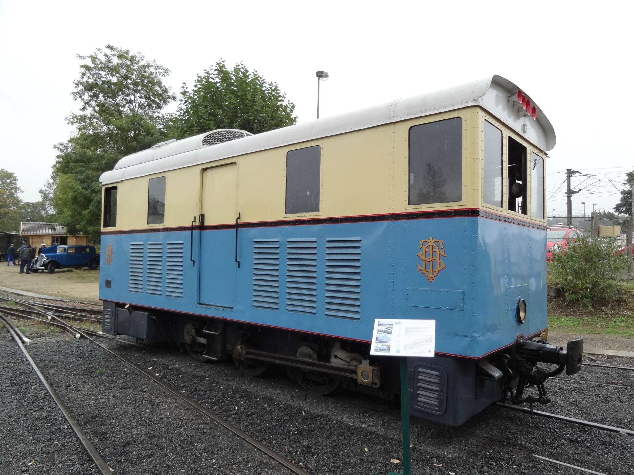

j'avais dans mes projets le Brissonneau LT1 préservé au MTVS (sauf erreur ?), en H0m.
Projet en stand-bye car je pensais que notre regretté Cyril avait déjà ça dans ses cartons...
Celui-là a un air de famille :^)
delà à considérer mon projet comme un doublon ??... 'sais pas... :os

J'ai toujours aimé ce locotracteur et la reproduction en laiton de Sixtif m'avait conforté sur ce point .Pour la repro Hom ce sera une question a poser au repreneur de TdA
C'est un modèle imposant en réel

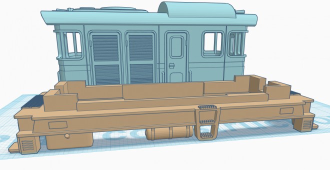

J'en avait extrapolé une version a partir d'un modèle Hoe Thingiverse que je n'ai pour le moment pas imprimé 20% plus gros de tête pour le Hom

Merci pour les cotes.
Je vais voir si ça irait autour d'un châssis Halling (2 essieux calés en fonction de la longueur).
J'ai toujours reculé pour le faire en H0m, alors que j'ai (j'avais) toutes les cotes quelque part.
Mais j'ai été arrêté par le train de roulement, avec son faux essieu, et le nombre de louvres : faudrait une poinçonneuse, mais pas trouvé au 87e #B8 .
Alors tant qu'à faire un "à la manière de...".
