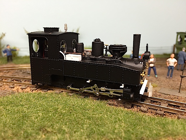

J'ai entrepris la personnalisation de ma Brigadelok Minitrains. Pour m'inspirer j'ai ressorti tout un tas de photos de DFB betteravières de différents réseaux bien de chez nous. La mienne va être un mix de tout ça mais il y a encore du boulot. C'est pas loin d'être terminé avant la redécoration. ;)

Pas mal Bruno, ça donne des idées C7 :B3 Je suppose que les attelages viennent de chez Eric :E1 Est-ce que ça améliore pour le porte-à-faux arrière ou je reste sur mon idée de monter des "Greenwitch" pour résoudre ce "problème" :D3
Sinon, pour tous le petits détails comme les longerons sous les caisses à eau, les supports de vérins de levage, la caisse à outils et la hotte à charbon, je pense que je vais copier... :rod_siflet #B6
Du coup, pour aller plus loin, j'ai d'autres idées C7

À part améliorer la gueule de la bestiole je n'ai pas constaté de grands changements avec ces attelages. Sur mes aiguilles au rayon Egger ça passe toujours mieux lorsque tu tracte un train cabine en avant....
Oui il y a moyen d'aller encore plus loin pour la détailler. T'as remarqué j'ai aussi ajouté le palonnier de la commande de frein côté chauffeur. ;) Par contre je n'ai pas osé la modif d'Eric qui consiste à virer les rivets au niveau de la soute à charbon et de prolonger légèrement la cabine côté chauffeur sous l'injecteur.... Trop peur de tout abîmer. Sur le pulso je n'ai pas changer les volants, j'ai juste collé des gravures Meridian Models par dessus. Comme j'essaye de faire ça avec ma boîte à brol, les deux chapelles d'introduction sont faites avec des supports de mains montoirs Dapol, un morceau de fil de cuivre et un petit volant au bout. ;) On doit pouvoir ajouter les commandes de sablières.... J'ai pas encore bien regardé le truc. Côté cabine c'est les deux rambardes horizontales assez spécifiques à ces machines que je veux mettre. Pour faire un peu plus betteravière la mienne aura des rideaux comme à Cramaille. La caisse à outils c'est pour rappeler les DFB de Maizy et des gréviaires de Guignicourt. ;)
Les détails que j'ai enlevé de la machine d'origine se retire très facilement en tirant dessus tranquillement. Le plastique utilisé par Minitrains se colle très bien à la colle à maquette classique ou à la cyano gel. En tout cas je m'amuse bien à personnaliser ce modele. :D

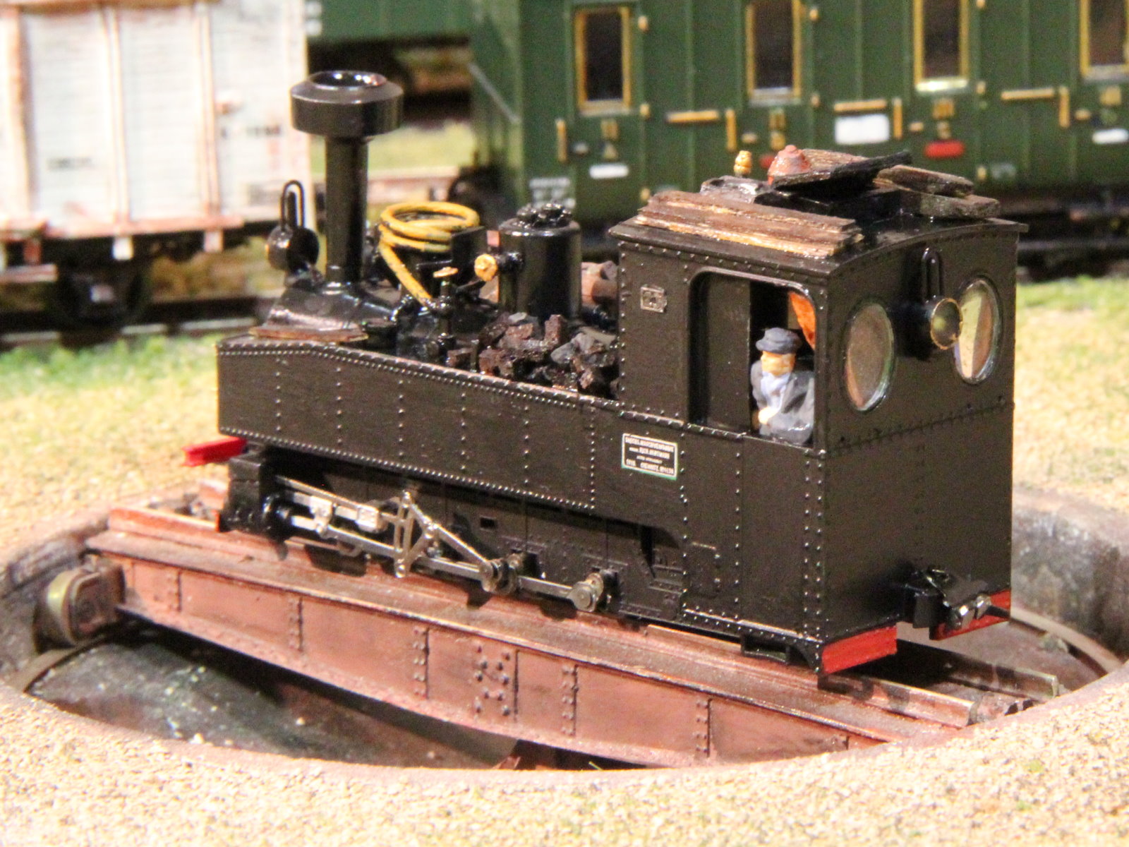

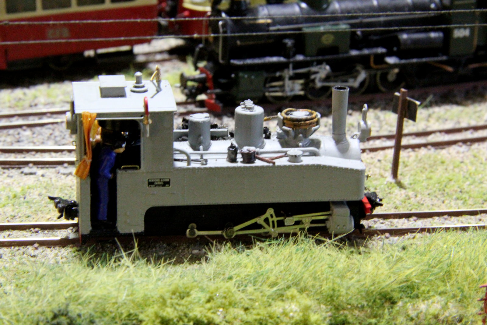

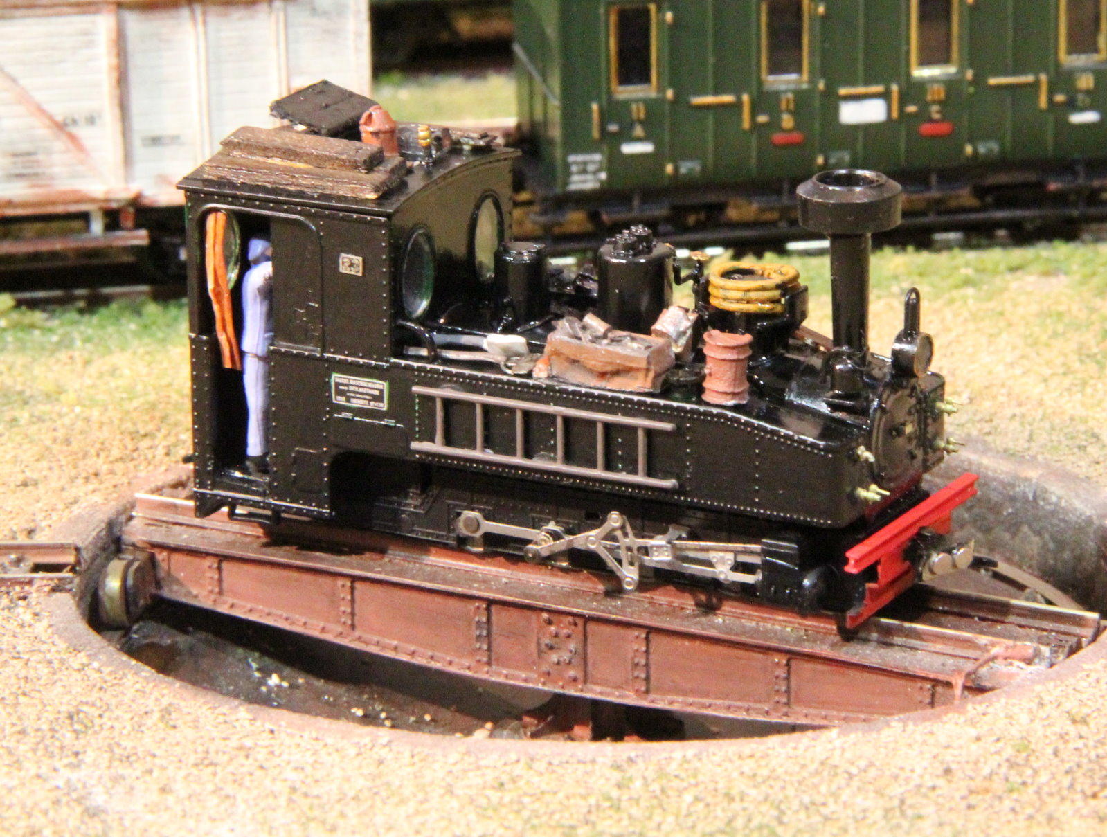

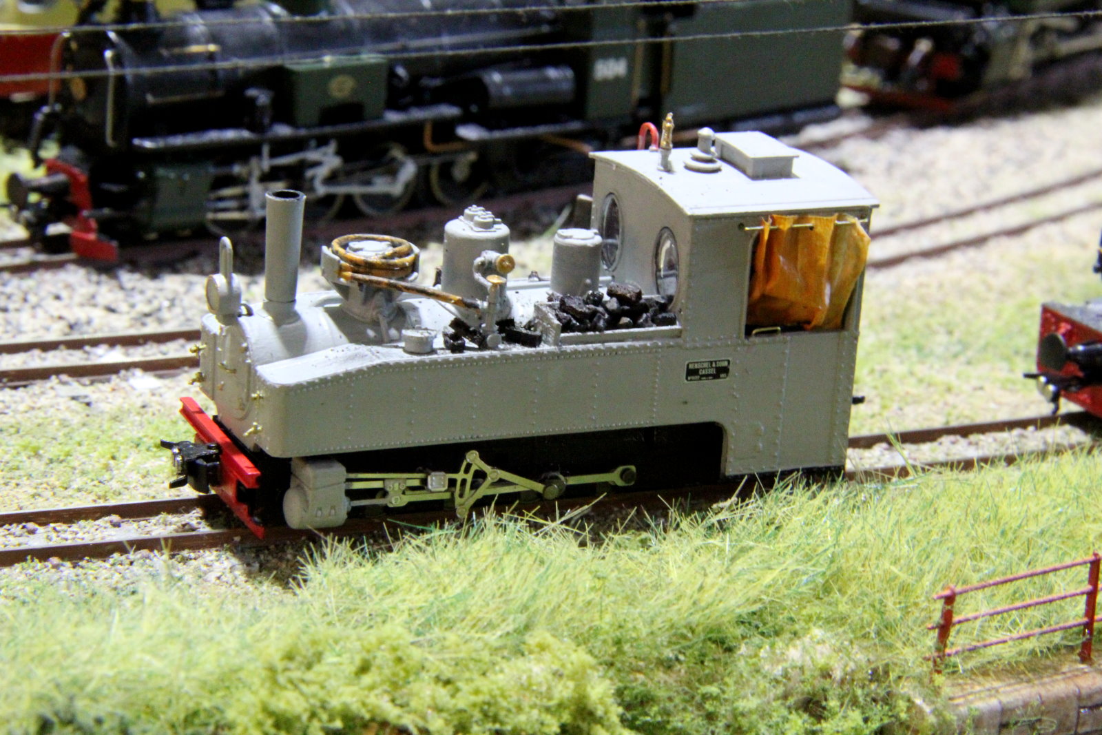

Voilà ce que j'ai fait avec les deux miennes

Messagepar Russell » 05 01 2016 à 13:03
Sympa Bernardhenri. Tes robinets de jauge de caisses à eau ça vient d'où ? J'en ai des similaires à mettre sur la Baldwin. ;)

Messagepar bernardhenri » 05 01 2016 à 13:08
Les robinets viennent de reliquats de grappes Weinert lorsque j'ai fait mes 2 mallets. (Ils étaient montés sur les DFB Duton)
J'en ai trouvé récemment chez Apogée vapeur pour agrémenter la 2ème 230RB
