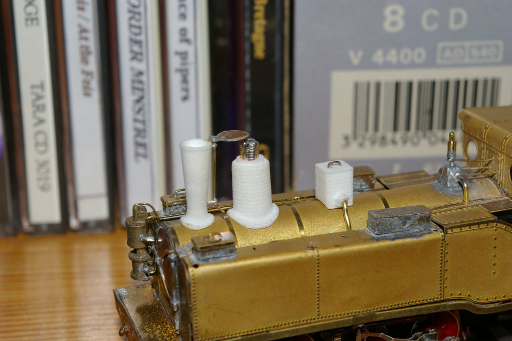

Soupapes et couvercle de la cheminée (faits selon la méthode préconisée par Prof) sur la "Landerneau" :

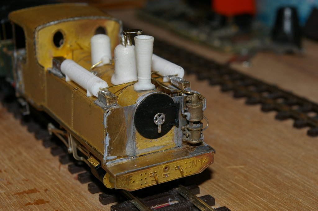

La n° 14, "Pont-Aven" est plus avancée : cheminée et son couvercle ; sablière avec les descentes et sa commande ; dôme avec ses soupapes ; petit cheval et sa tuyauterie, alimentant les réservoirs d'air comprimé, sont collés en place, de même que les tuyauteries alimentant les chapelles (encore des éléments de microcontact de téléphone portables).
Toujours la Pont-Aven : La porte de boite à fumée (shapeway) avec son volant (gravure maison) est simplement tenu par l'axe du volant pour le moment.

Pas mal du tout Marcel :maitre: mais au vu de tes photos tu sembles avoir un problème de qualité de soudures (déformation professionnelle) très mates elles semblent craquelées par endroit, température de fer ou qualité fil de soudure ?
Même poncées elles doivent conserver une brillance garante d'une bonne fusion et d'une bonne adhésion.
Essai en remontant la température du fer et avec du fil "électronique "(voir Conrad) contenant de l'argent.
Quoi qu'il en soit très beau modèle #B6

Merci de ton expertise Beyer-Garrat.
Je te rassure : toutes ces traces grisâtres sur l'avant de la caisse , c'est de la pâte tamiya putty (je ne maîtrise pas encore cette matière !).
Pour souder les fils laiton de 0.4mm sur le petit cheval, j'ai d'abord percé (dur, le bronze !), puis soudé à la soudure liquide. Tiens, à propos, je crois savoir que M. Huet avait cessé son activité ?... Qui va vendrece type de soudure maintenant ?

Certains dilue la Tamya Putty afin de l'appliquer au pinceau je ne l'ai jamais tenté peut être a essayer

La dilution de la tamiya putty avec de l'acétone ou du thinner Tamiya permet de rendre le mastic liquide et de l'appliquer au pinceau, il sèche d'autant plus vite et s'insinue dans les fissures avec bonheur.
J'ai suivi cette technique suite à une visite sur un site d'avionneux / military et j'en suis franchement content. La méthode a été appliquée sur le Dedion NJ de TdA suite à mes problèmes de cassures malencontreuses et m'a éviter d'avoir de très longs travaux de ponçage.
Sur la notice de TdA il est question d'insérer par l'intérieur de la cyano liquide qui vient combler les fissures, comme c'est plus facile de poncer le mastic que la cyano, j'ai préféré le mastic.
Re: 030T Corpet n° 12 "Landerneau" CFD-Finistère HOm
Messagepar Storm » 10 12 2011 à 12:17
Ça fonctionne aussi avec le diluant Interfer :maitre: Le gros problème du putti reste le retrait (pire encore quand on le dilue ce qui est logique :C6 ) mais je préfère également ça à la cyano…

Kazh du a écrit:La dilution de la tamiya putty avec de l'acétone ou du thinner Tamiya permet de rendre le mastic liquide et de l'appliquer au pinceau, il sèche d'autant plus vite et s'insinue dans les fissures avec bonheur.
Point du tout c'est même l'inverse j'utilise depuis des années la cyano comme mastic fluide elle s'insinue partout comblant tout les vides en une fine couche sans sur-épaisseur et elle se "ponce" très bien avec un pinceau fibre
.De plus une fois sèche son "grain" est invisible ce qui n'est pas le cas du putty en lumière rasante :maitre:

J'ai utilisé la cyano liquide pour "gorger" les impressions 3D qui sont extrèmement poreuses.
La différence est notable entre les deux machines : cheminée, dôme et sablière de la Landerneau n'ont pas encore subi ce traitement.

Tes maquettages sont poreux car c'est du "frittage" de poudre, avec une autre résine, tu aurais un aspect lisse :maitre: je pense que la qualité que tu as choisi est tout à fait adaptée pour les maquettages de bâtiment par contre. Si tu veux renouveler l'expérience, vois du coté de Drim3D: ça ne sera pas plus cher, tu auras des interlocuteurs français et qui connaissent les problèmes des modélistes ferros et surement une meilleure qualité des pièces. Il y a d'autres boites mais eux se tournent vers notre hobby avec une approche "grand public" et pour avoir discuté avec eux à RE, ils semblent sérieux :B3 :maitre:
