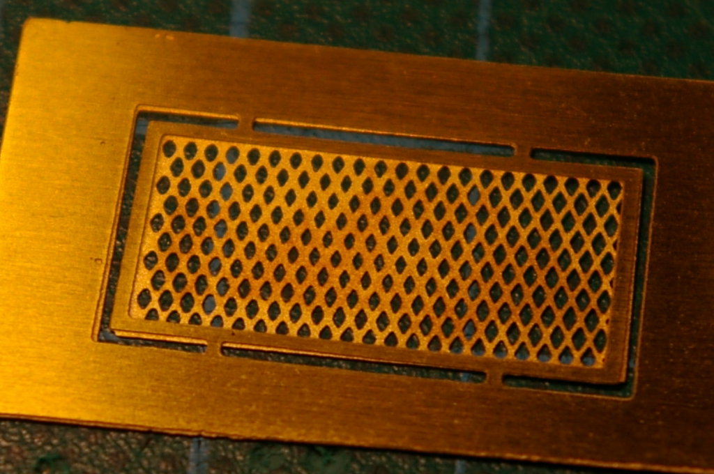

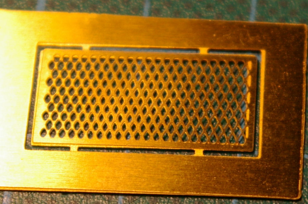

L'idée m'est venue de faire une grille dans un petit bout qui me restait.
L'originalité du procédé, c'est que la grille n'est dessinée que sur un seul des typons, l'autre étant "blanc" sur toute la surface couverte par la-dite grille. Résultat, la grille apparaît comme prise dans un châssis rectangulaire :
L'autre côté :
Le cadre fait exactement 2x1cm, ça a été gravé "au bocal" comme expliqué plus haut. À noter que le centre de la pièce est grfavé moins profondément que les extérieurs (à cause de la rusticité du procédé ?... peut-être).
Toujours un petit défaut d'alignement des typons (pratiquement invisible à l'oeil nu).

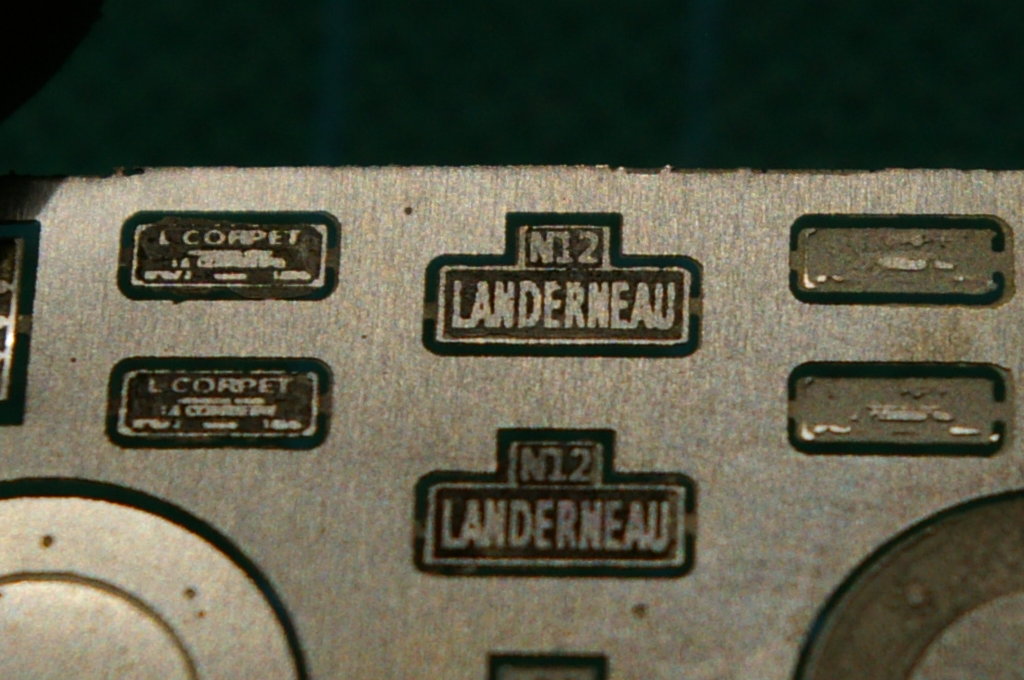

Nouvelle expérimentation : la gravure de plaques. support : Mailleshort 1/10mm.
Sur la photo ci-dessous, j'ai voulu comparer deux méthodes :
À gauche et au centre, j'ai arrêté la gravure au bout de quelques minutes, bien rincé et séché la plaquette, puis j'ai badigeonné la partie "texte" de la plaque au feutre indélébile pour la protéger. D'ailleurs les traces de feutres restent visible dans les parties gravées.
À droite, j'ai laissé la gravure se poursuivre... Il n'y a pas photo !...
Par contre, le manque de précision sur les petits détails sont dûs à une insolation un tout petit peu juste (2min, mais avec un sac congélation en plus), et une révélation trop partielle : révélateur en fin de vie... température trop faible... temps trop court... tout ça en même temps !
