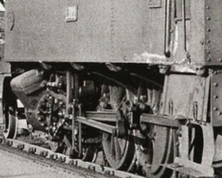

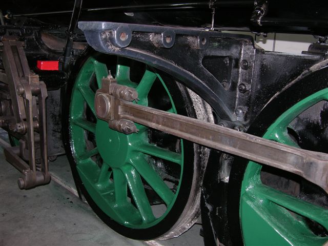

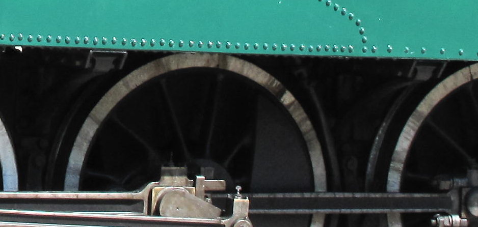

Une question, comme la locomotive prend forme, je décortique diverses photos pour bien m'imprégner de la finition de la mienne, et je m'apeçois qu'un élément est complètement absent du modèle DJH : les sortes de renforts sous les caisses à eau, en forme de grands équerres trangulaires.
Il y en a trois de chaque côté, apparemment centrés entre les roues.
Voici des agrandissements de ces photos :
Sont-ce simplement des renforts, ou bien des éléments de suspension ?...
et une troisième où l'on voit mieux la forme galbée des ces équerres (image cliquable en 1024) :
Merci à tous ceux qui pourront m'en dire plus sur leurs dimensions (la largeur notamment) et leur forme ("U" inversé ?).

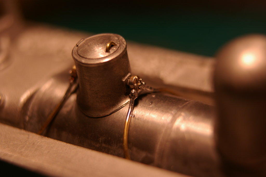

Pose des conduites de sablière... Pas de tout repos !
J'ai percé les petites pièces en bronze moulé afin que les fils de laiton de 0.4mm s'y adaptent un peu mieux. Puis soudé ces fils avec de la soudure liquide G.Huet, très pratique pour ces micro soudures : la soudure vient avec la pièce à souder quelques secondes de chauffe ... et hop !
Bon ... dit comme ça ça semble fastoche, mais en fait quand il s'agit de mettre les ensembles en place, à la moindre contrainte, les soudures lâchent !
Cela dit, j'ai refait au moins 4 fois la manip sans énervement.
Les voilà en place. Ça ne se remarque qu'à peine, mais on distingue également les cartes plastiques qui ferment les caisses à eau :
- vue de l'arrière -
- vue de l'avant -

Marcel, je dirai qu'il s'agit de supports des baches à eau. Pour plus de détails, pose la question sur le fil CFBS. Promis, je fais une photo si la 230 circule lorsque je retourne en baie de Somme.

Messagepar SteamyStef » 06 08 2010 à 09:38
Et oui Marcel...
En recherchant un peu, les photos des travaux sur la machine t'apportent les réponses...

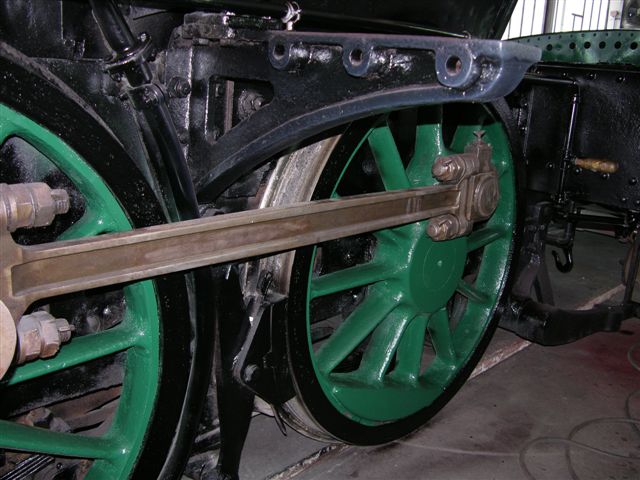

Post 1621, on y voit cette photo:
Où on se rend compte de la forme générale des 'consoles', car il s'agit bien de consoles qui supportent les bâches.
A noter que ces consoles, 3 sont clairement visibles, sont ajourées, voir aussi post 1588 avec cette photo:
Si tu agrandis la photo, tu remarquera que l'on voit les jantes des roues au travers.
La question que je me pose: quelle forme a le support se trouvant à l'aplomb du support de coulisse ?
Pas encore trouvé de photos précises mais on cherche.
Côté bâches à eau, il s'agit clairement de profilés en U inversés venant se pose à cheval sur ces support avec des boulons traversant de part en part. On voit bien, sur la première photo, les trous (3 au total) dans les supports.
On continue les recherches.

Messagepar SteamyStef » 06 08 2010 à 09:47
Re,

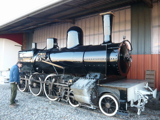

Encore une autre vue... sur le post 2018:
Où on voit enfin la forme du support pour lequel je me posais la question:
Un petit zoom:
Voilà pour la partie châssis, reste à trouver pour les bâches mais je pense que tu as tes réponses

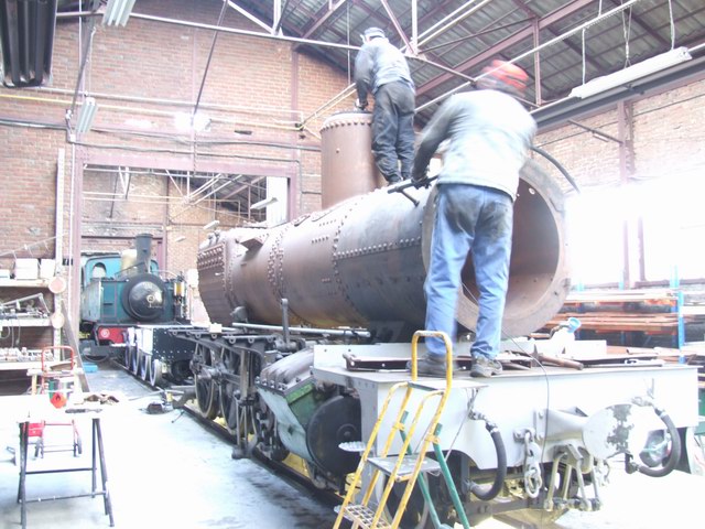

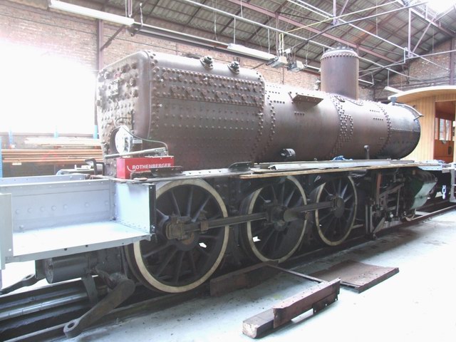

Les recherches donnent de bons résultats au final: Une vue un peu plus de haut, montre bien la structure de ces supports:
Post 2112 et les photos suivantes:
et
Post 2120 et les photos suivantes:
et
Bon amusement pour les reproduire, s'ils ne sont pas dans le kit! :F9

Re: Construction 230T RB DJH
Messagepar Marcel » 06 08 2010 à 10:27
Merci SteamySteph.
Oui il est étonnant que ces éléments aient été omis dans la maquette.
Sans avoir l'ambition de les reproduire, j'espère pouvoir les évoquer (en carte plastique pour prévenir tout cour-circuit).
Marrant, la photo en extérieur me fait penser au modèle réduit avec seulement châssis et moteur.
Tiens, je n'avais pas remarqué les garde-boues au-dessus des roues du bissel... :^°
