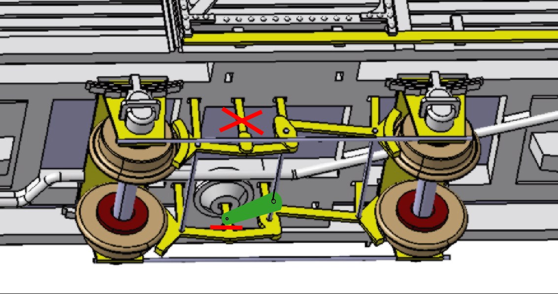

Messagepar Russell » 22 04 2023 à 03:54
Il n’y aurait juste que les sabots de représentés pour ceux qui veulent des modèles freinés ça irait aussi bien… À cette échelle faut quand même pas trop en demander. Et puis après les tringleries ça s’accroche partout et j’en connais qui ne vont pas les monter… :E1
On a déjà la chance d’avoir un artisan qui s’intéresse à la VE, n’allons pas le dégoûter. ;)

Messagepar Nicolas Novel-Catin » 22 04 2023 à 07:06
Désolé d'avoir lancé une mini polémique.
Pour moi le meilleur compromis ce sont les sabots plus les tringles droites avec l'inverseur au milieu, parce que c'est impossible à faire autrement. C'est ce que tu as représenté en jaune et qui se voit bien puisque dans le plan des roues.
La commande depuis la gamelle est invisible une fois le wagon posé. Je l'avais cependant réalisée sur des kits en plastique anglais, avec un peu de plasticard et un bout de fil en laiton : simplissime !
Métrique toujours, quoique !

Messagepar JJB » 22 04 2023 à 12:22
Je ne vois pas pourquoi s'énerver ?? :F9 Les remarques concernant le système de freinage étaient justifiées, maintenant comme je l'avais dit pour les attelages, ont fait nos remarques, et l'artisan décide...
Après pour le problème des coûts, avec la même matière si on fait quelque chose qui est juste ou qui est faux, ça coute le même prix..... En l'occurrence, le dessin était faux et "non fonctionnel", mais c'est aussi là que ce cache le vrai problème, avec le dessin 3D on a sous le nez un beau wagon de 20 cm de long, alors que lorsqu'il s'agira de l'assembler, les fameuses pièces de frein resteront collées sur vos "immenses" doigts avant même d'atteindre leurs destinations finales...... :rod_siflet

PS: Pascal, non il n'étaient pas trop gros (Les freins), mais sur ton dessin ont pouvaient pas les louper....
Perso, ma vision des choses était celle-là, mais ce n'est que ma vision......

Messagepar Storm » 22 04 2023 à 12:53
Je mets de couleurs en fonction des matériaux pour me repérer plus vite #B5 Le jaune est un peu flashy c'est sûr :rod_mdr2

Messagepar JJB » 22 04 2023 à 12:58
Tout à fait, c'est une bonne idée, en plus ont voit tout de suite ce qui est en photo découpe et ce qui est en résine.

Messagepar SteamyStef » 23 04 2023 à 10:44
#B2
Sur le plan en bleu, les pointillés sont utiles....
Autant limiter aux sabots et les tringles visibles en premier plan.
Pour le reste, cela peut s'ajouter si on le souhaite vraiment.

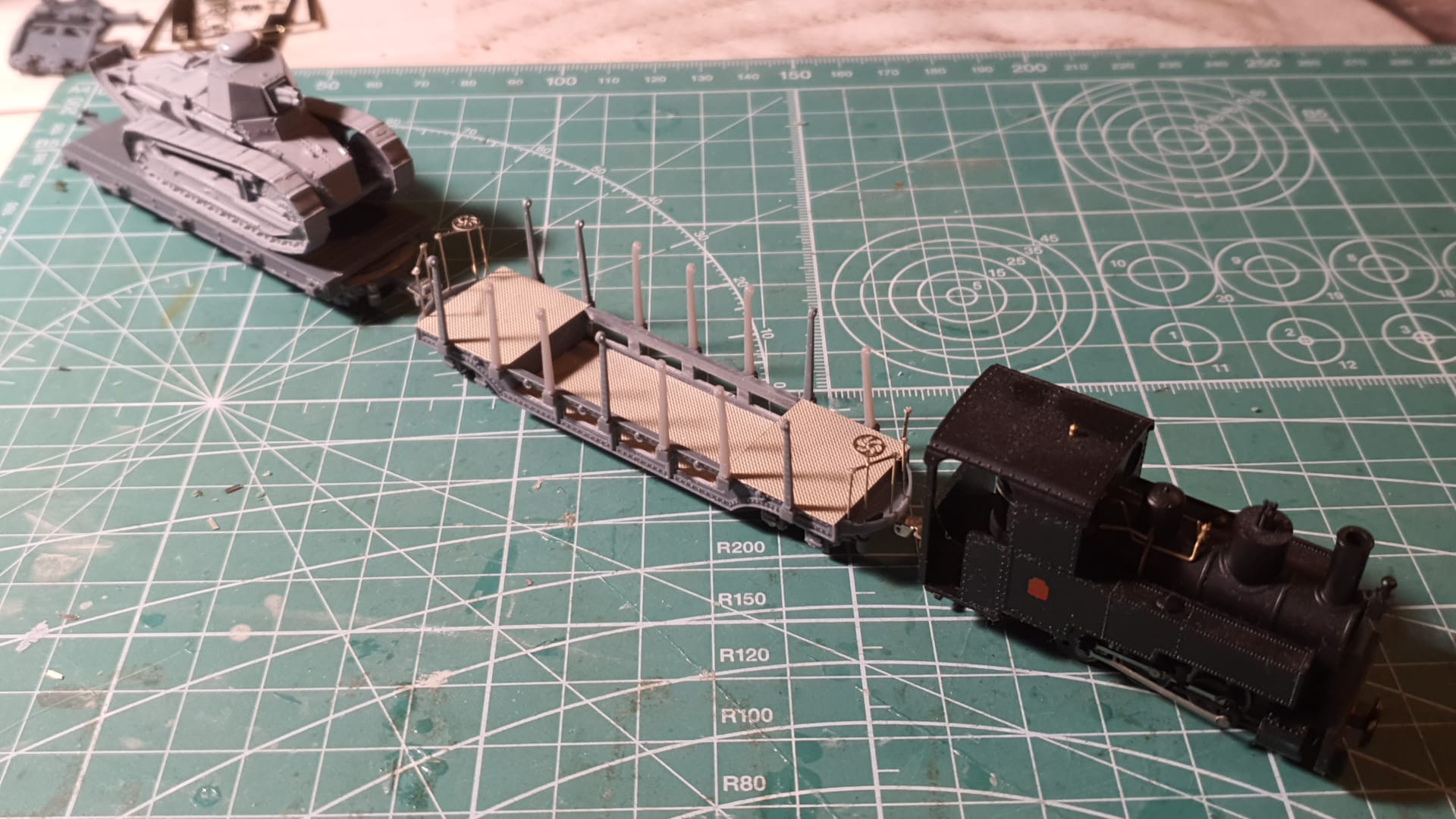

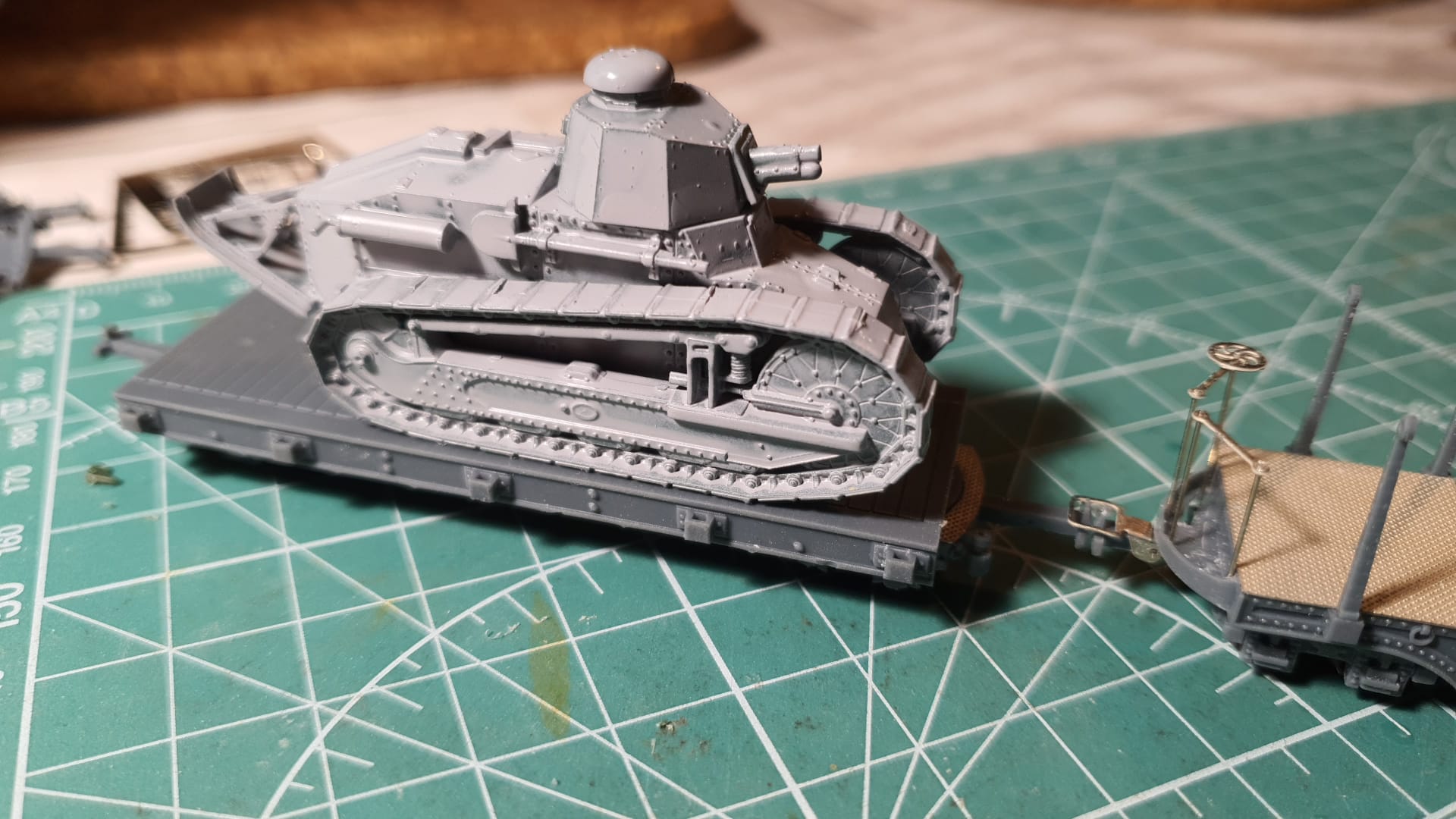

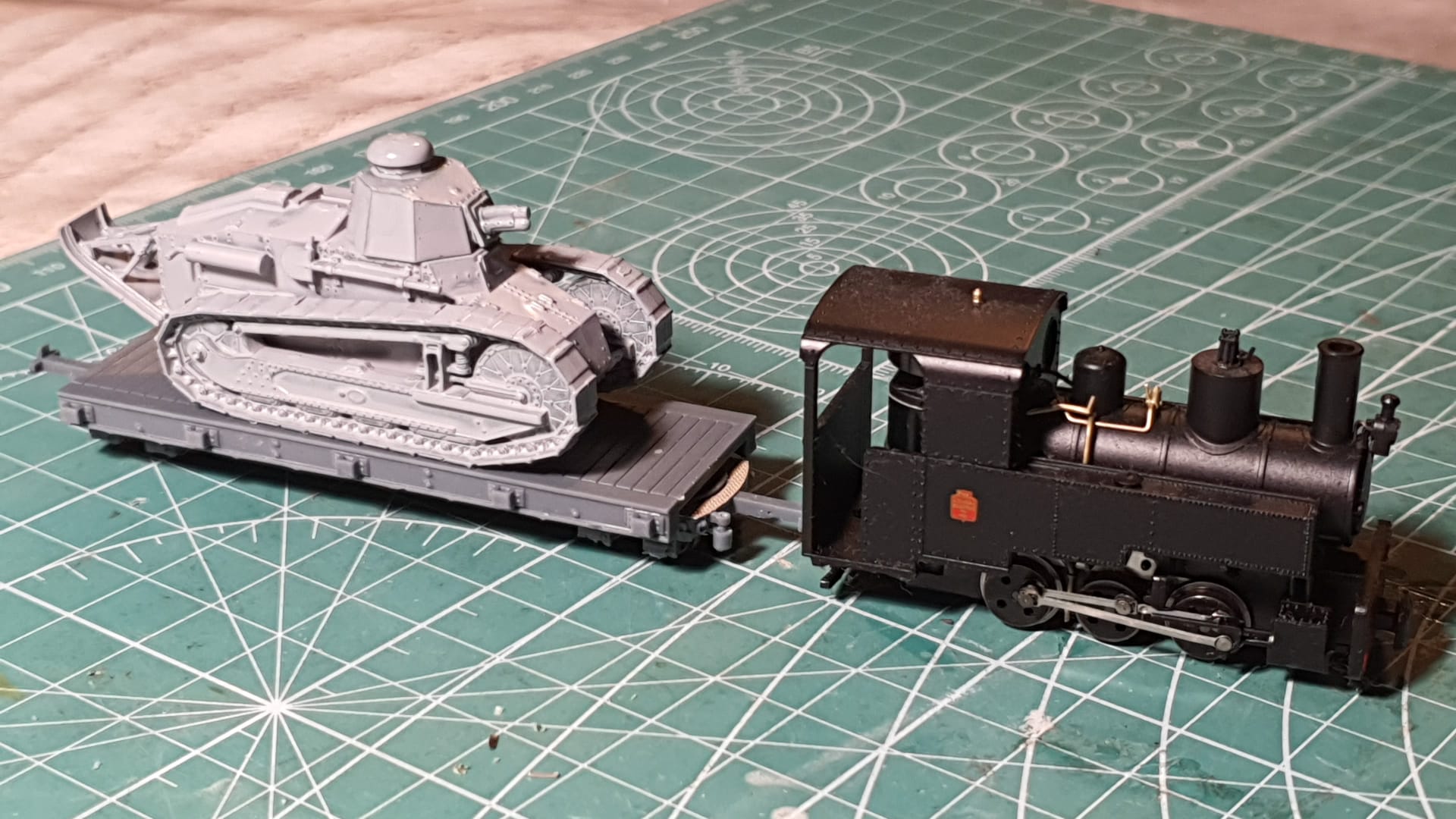

Messagepar Atelier du Tacot » 30 04 2023 à 22:36
En cherchant des chargements pour le matériel Péchot, je suis tombé sur des FT17; maquettes polonaises à un prix très raisonnable chez OupsModel. C'est du 1/72 mais bon :C6 J'avais repéré une plateforme porte -char chez Blitz avec justement ce char dessus du coup, 3 clicks et on arrive à ce wagon qui change un peu:
Ca sera dispo en même temps que les plateformes donc dans pas très longtemps avant de passer à la betteraves :maitre:
Ca peut porter autre chose bien sur :B3 #B5
