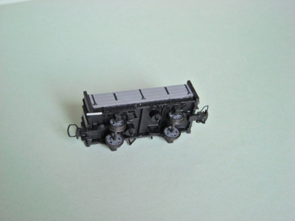

D'ailleurs la première unité est terminée ... 2 mauvaises vues prises "sur le coin de la table" ... ;)

... et encore des petits montants noirs peints "finfinfins" ! :rod_coeur : est-ce peint avec ou sans "masquage" Abran ? :^)

A main levée, JM, le relief le permet et lorsque c'est terminé on gratte au cutter les bavures de peinture car le gris de la caisse est d'origine ... J'aime bien les roues a rayons aux normes fines mais le gris y est un peu clair. Le plancher "planchéïé" provient d'une épave de plat Jouef Ve. Tous les autres accessoires sont livrés dans le kit mais dans ce cas précis, j'ai réutilisé un plancher de wagon couvert de la même série afin de conserver une homogénéïté complète dans la rame, ce plat étant livré avec une base bien trop large.

Je n'aurais pas pensé que le gris était celui du plastique :!: ... mais chapeau pour le "coup de patte" ! #B6

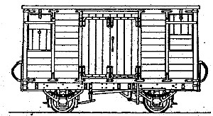

Vieilamateur (comme moi), tu regardes là, et tu fouines dans la section 009 ou 00n3 ou encore HOn3 (colonne grise à gauche). :maitre:
il y a des trucs comme ca qui pourraient servir ...
