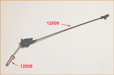

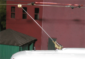

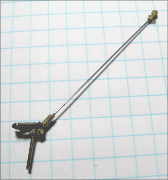

Bonjour, voici quelques photos de perches au 1/87 "collectées" par Abran :F5 sur divers sites internet, je lui laisserai le soin de nous les décrire car certaines intéressent manifestement son projet en cours... :^)
perche 1.gif (36.47 Kio) Vu 3400 fois
perche 2.gif (45.39 Kio) Vu 3400 fois
perche 3.gif (57.26 Kio) Vu 3400 fois
perche Bowser.gif (59.95 Kio) Vu 3400 fois
... ainsi qu'un profil de rail "Broca" (aussi au 1/87ème ?), qui aux U.S. prend le nom de "Girder Rail"... :^)

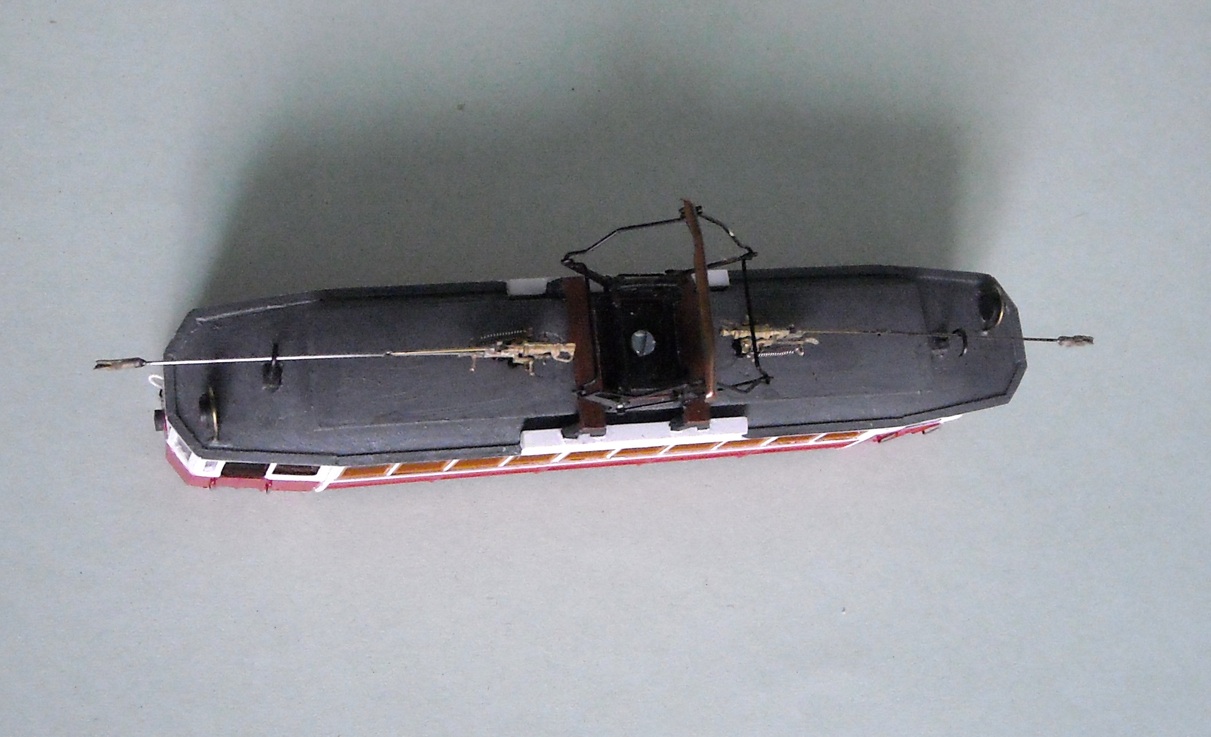

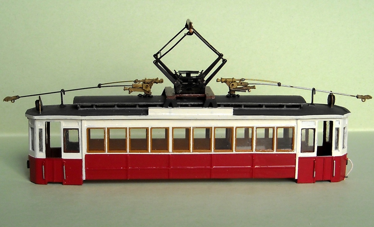

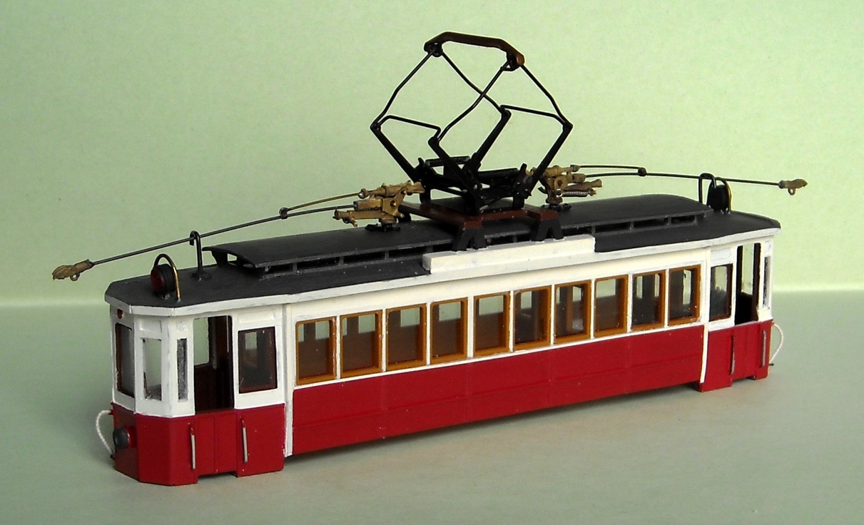

Bonsoir ! Abran s'était fait rare ces derniers temps, mais il a bien travaillé ! #B6 : il vient de me faire parvenir quelques photos montrant l'avancement de sa motrice NLT :
Magnifique ! E2 E2 E2 ... où en sont les travaux (ou les réflexions ?) sur le châssis ? :^)
malletslm
archiviste du forum
Messages: 7204
Re: Ca va Dérouler !
Messagepar Sixtifs » 14 02 2012 à 21:09
Ouahou ! Quel engin. E2
équipé pour le triphasé ? ;)
Les perches sont belles.
