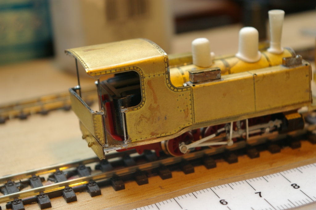

Bonjour à tous :^)
Après une pause pour cause de sortie du nouveau dico de référence du Scrabble francophone, l'ODS6, j'ai repris mes montages.
Assemblage de la caisse sur le tablier, pose des mains-montoires sur la n°14 "Pont-Aven" :
Corde à piano de récup (sur du vieux matériel téléphonique) pour le balcon arrière, et épingles de couturière, suivant la méthode de Prof.
Porte de boite à fumée sur la n°12 "Landerneau" : photodécoupe pour la charnière, et emboutissage d'une pastille de cuivre avec une bille de roulement pour la porte.
J'ai eu du mal a trouver une bille assez grosse (45mm de diamètre) pour trouver le bon galbe :
Sifflet de la "Landerneau" :
Une base pyramidale en photodecoupe, un axe laiton de 0,8mm et la partie sifflet et réalisée avec un de ces micro-contacts à ressort que l'on trouve dans les téléphones portables (tiens dans ces petits contacts, il y a aussi des ressorts mignatures...)
Cheminées dômes et sablières ne sont pas encore fixées.

Messagepar Sixtifs » 15 11 2011 à 23:12
Bonsoir Marcel,
Je m'étonnais de te voir moins, c'est donc la faute du scrabble.
Tu fais du bon boulot, elles ont belle allure tes bouillotes.
J'aime surtout la Landerneau avec son abri "antique".
Pour ta boule de 45 mm, n'est ce pas à peu près la taille des boules de remorquage (voitures) ?

Messagepar Marcel » 15 11 2011 à 23:46
bonsoir Sixtifs,
les boules d'attelage font 50mm. je n'ai pas pensé à essayer (enfin il aurait fallu la démonter...).
Je me suis inspiré de ton tuto sur l'art d'emboutir les phares.
(toujours fan de tes inventions !)

Messagepar Marcel » 16 11 2011 à 10:52
Merci de vos encouragements !...
@Pelican : la corde à piano provient de vieux éléments de centraux téléphoniques électromécaniques.
Faire une recherche d'image sur google avec "crossbar pentaconta"...
