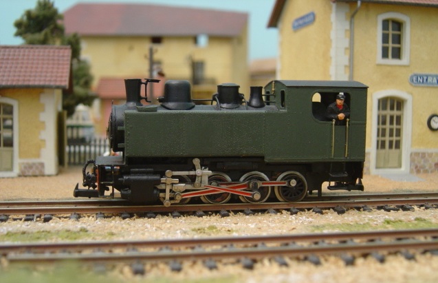

Kazh du a écrit:... Bon juste pour donner une idée des horreurs dont je suis capable...âmes sensibles s'abstenir :?
Hé hé hé ! ça prend forme ! tu pars sur une 040T, finalement ? :D
Kazh du a écrit:... J'avais bien dit que ce n'était qu'un brouillon :oups2:
Maintenant j'ai une meilleure vision de la bête et du montage pour refaire la carosserie en carte plastique.
Si je retrouve le "brouillon" en carton de ma 030T, il faudra que je mette une photo ici: on se soutiendra mutuellement ! :oups2:
Le vrai problème à résoudre pour toi sera, je pense, la question des dômes et de la cheminée: sur ma Corpet "mimo", les dômes et la cheminée Gecomodel "rehaussent" considérablement l'aspect de l'engin !

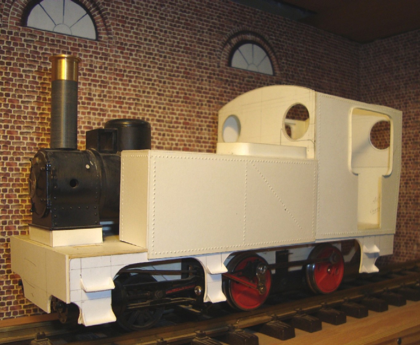

Ceci n'est plus une ébauche mais le début de la construction d'une loco en carton en IIm, à ce stade toute modification est toujours possible, par exemple l'abri à été refait à 3 reprises avant que celui ci me plait ! H4
C'est la machine que je construis pour l'instant, enfin quand j'ai un peu de temps ! :mrgreen:, elle fera l'objet d'un article :B3

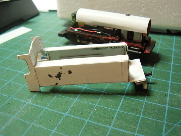

Messagepar Kazh du » 29 05 2010 à 23:26
YVES a écrit:Si c'était une oeuvre de Dubout ou Duchamp, tu pourrait te payer toute le collection des 230T et Mallet RB.
Ce n'est plus une oeuvre de Dubout la loco va se coucher :H1
sans blague la chaudière est arrivée cet après midi, les travaux sont repartis
040T TIV_pme.jpg (73.25 Kio) Vu 3319 fois
La semaine prochaine étant chargée, j'espère pouvoir reprendre les travaux fin de semaine prochaine...

Messagepar Kazh du » 05 06 2010 à 18:50
malletslm a écrit:Le vrai problème à résoudre pour toi sera, je pense, la question des dômes et de la cheminée: sur ma Corpet "mimo", les dômes et la cheminée Gecomodel "rehaussent" considérablement l'aspect de l'engin !
hé ben voilà...comme prévu par certain :E1 je patine sur la cheminée et les dôme.
j'ai pourtant suivi les explication de Zébu sur sa 030, mais voilà que le dôme derrière la cheminée n'est pas dimensionné alors je tente d'utiliser l'outil ultra performant mais très délicat à régler...le nasomètre :rod_siflet
Une cheminée de 10mm de haut, 5mm de diamètre en base et 6mm de diamètre en haut est plausible?
Si oui j'ai la base qui va bien :ipb-251
Pour le gros dôme, un diamètre de 8mm et une hauteur de 9mm semble correct?
Ensuite si j'ai tour suivi la sablière est en diamètre 6mm et la dernière "protubérance" dit être à 4mm de diamètre.
Quelqu'un peut me dire si j'ai tout faux? :oups2: avant que je n'aille trop en avant pour rien :?

Messagepar Kazh du » 05 06 2010 à 22:18
Bon finalement, j'ai tenté une expérience...qu'en pensez vous :oups2:
sablière, cheminée et autres protubérances...
040T TIV2_pme.jpg (59.11 Kio) Vu 3251 fois
Le coup des rivets me semble pratique, d'un côté j'ai la liaison avec la chaudière avec la colerette, il faudrait que je désépaississe plus mais le diamètre me semble faible :?
Bon allez au lit demain est un autre jour #A8

Messagepar malletslm » 05 06 2010 à 22:44
Yesssss !... ça vient bien ! #B6
Pour ce qui est des diamètres, je dirais:
- la cheminée (rivet) est pile-poil comme il faut... :B3
- le dôme en bois (très chouette !) aussi... :maitre:
- la sablière (rivet) est trop mince: à mon avis, tu peux la faire aussi belle que le dôme, en bois ! ;)
- la soupape (côté cabine): utiliser un des deux modèles de rivet, mais j'ai du mal à juger sur photo... :F9
À noter aussi que sur ces 040T Corpet dont la chaudière était posée plus haut que les petites 030T, tous ces organes étaient un peu moins haut que tu les a faits pour l'instant, il faudrait les réduire un peu : je remets une photo de la 040T Gecomodel pour que tu puisses t'en inspirer... :D
040T Corpet Gecomodel.jpg (89.76 Kio) Vu 3247 fois
