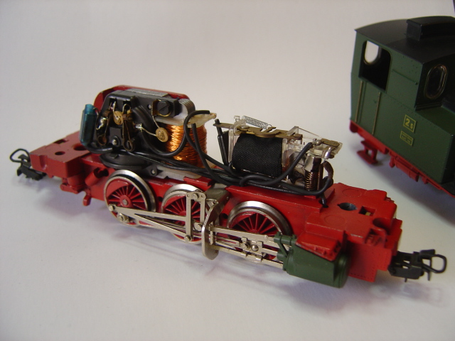

Quelques cotes mesurées vite-fait sur le bureau, au triple décimètre :
Pour la 030T Borsig:
- longueur du châssis (en l'absence de tampons...) : 136 mm environ
- largeur hors-tout (mesurée sur l'abri): 51 mm environ
- empattement total: 52 mm environ, les 3 essieux sont équidistants (26 mm environ)
- diamètre des roues: 20 mm environ, à la jante
Pour la voiture à deux 2 essieux genre "SWEG":
- empattement: 96 mm environ
- longueur du châssis: 160 mm environ
- longueur caisse: 131 mm environ
- largeur caisse: 55 mm environ
Comme je pressens qu'il y a du projet de transformation là-dessous (? #B2 ), je remets la photo du châssis de la machine ;) :

malletslm a écrit:Comme je pressens qu'il y a du projet de transformation là-dessous (? #B2 ),
Merci pour toutes les mesures, elles ont déjà été transmises au bureau d'étude
(la chaise à côté, celle qui est plus près de la calculette et du pied à coulisse)... #B6

Le boss du bureau d'étude a de vieux rêves de 030T en voie de 80 avec ce type de distribution,
à n'importe quelle échelle !!! :C4
Du 6,5 mm au 45 mm, il a déjà testé virtuellement des dizaines de châssis moteur sans résultat probant... :?
La 030T Minex, au vu des mesures que tu as données, donne un joli tir groupé entre le 1/38,5 et le 1/41 pour les roues, châssis, empattement, largeur de caisse : c'est inespéré en récupération, ça peut faire un honnête 1/40.
Problème : au 1/40, l'écartement est de 20mm.
Solution pratique mais bâtarde : tirer tout vers le 1/43,5 du Zéro... #A8
A voir avec une éventuelle récupération de caisse ou de partie de caisse.... :D3
Pierre. ;)

c'est marrant : j'obtiens les même dimention avec un simple décimètre !!!
petite précision : le châssis du wagon tombereau est identique à celui de la voiture !
la transformation d'une machine Marklin 3 rails en 2 rails n'est pas aisé : si je fais un réseau Minex, ce sera avec de la voie C .. bien camouflée !!
