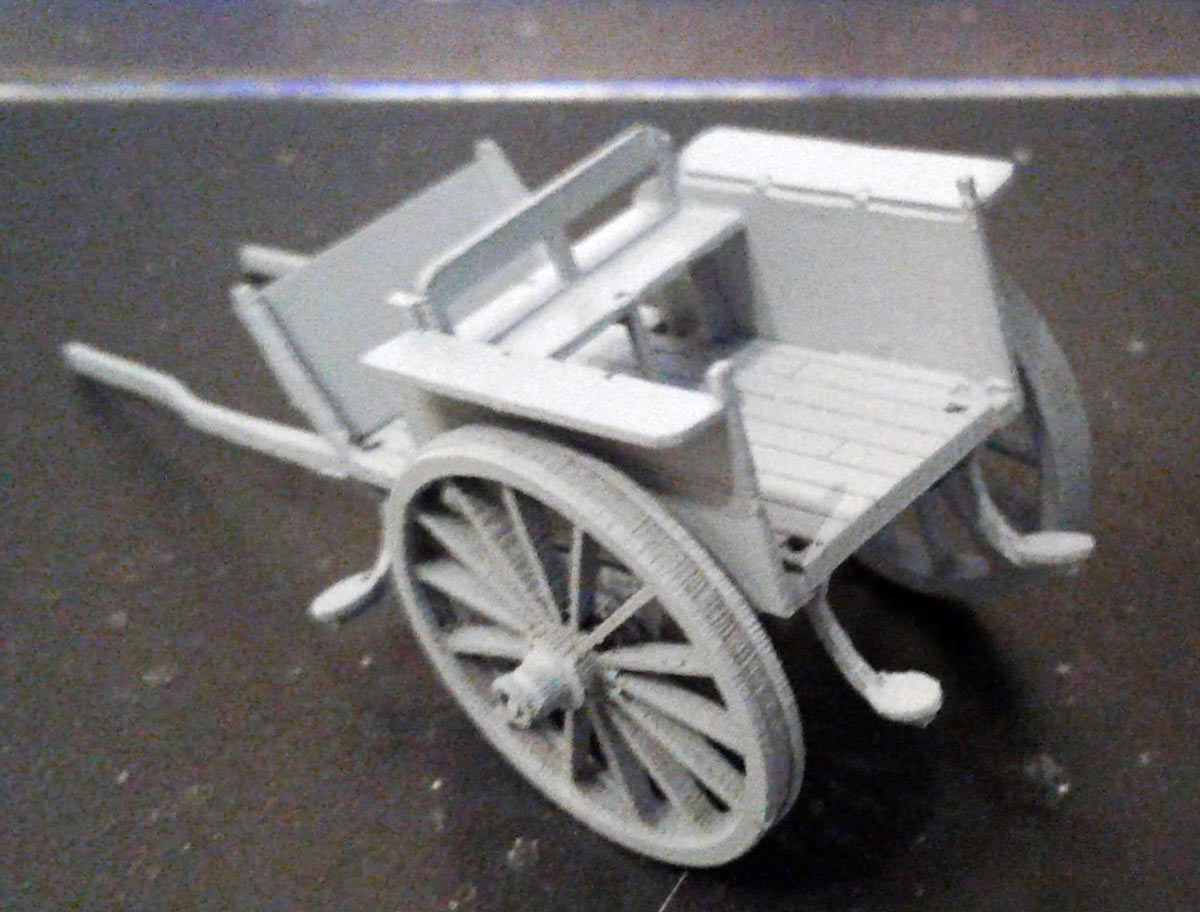

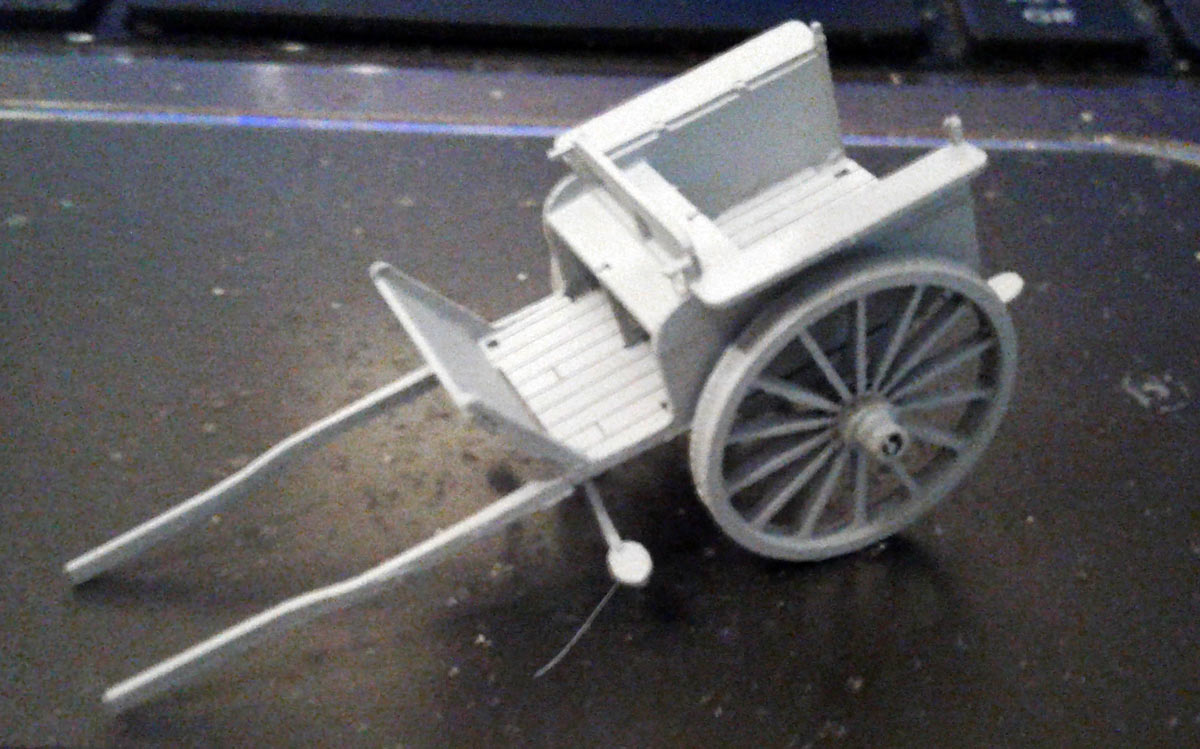

Reçu ce matin #B6
Je désire reproduire la gare des Sorignets qui me sert d'avatar, il me manquait le Yucca, c'est fait grâce à Microrama. Mais pour le char à banc, je me suis tout naturellement adressé à notre ami Kazh du avec pour simple direction cet agrandissement de la carte postale :
Donc dès réception je l'ai monté, c'est très facile, les pièces s'ajustent parfaitement, mais comme je suis toujours pressé je l'ai collé à la cyano, et je me suis aperçu que la cyano que j'utilise (Plasty) très fluide est bue par le carton du kit comme avec un buvard, rendant le carton un peu fragile aussi solide qu'un roc ! Ceci facilite le montage en permettant d'être un peu plus violent avec les pièces.
Voilà le résultat après un simple couche d'apprêt et photographié sur le touch-pad de mon ordi :
Cyril
Messages: 3741
Re: Maquette Création
Messagepar Kazh du » 17 06 2017 à 22:10
L'avantage de l'inconvénient...le carton, carton bois, bois absorbent la colle, qu'elle soit cyano ou blanche diluée. Le résultat est très appréciable et le modèle devient costaud.
Autre méthode, une fois le modèle monté, mettre un filet de cyano sur les tranches des pièces, un coup d'activateur si utilisation de Colle21 et là aussi le modèle devient manipulable sans aucune précaution #B6
Merci pour les photos :maitre:

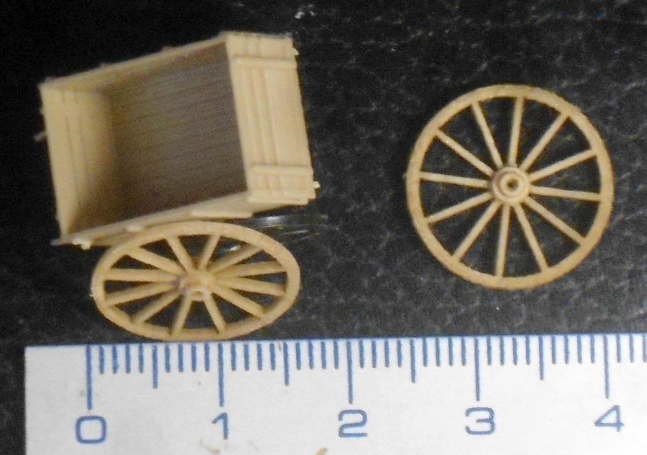

Messagepar Patrick ze rabbit Deludin » 18 06 2017 à 17:50
Copieusement imbibé de cyano fluide à 2 balles du supermarché du coin, la tranche des roues va se poncer impec !
Et puis la cyano va renforcer les rayons, ce qui n'est pas inutile pour les manipulations qui suivront lors du montage. Le tout est quand même fragile, normal, c'est à l'échelle.
J'ai des "anciennes versions" avec une seule épaisseur, ça faisait un peu léger, avec 1,5 cm de Ø extérieur :
Avant d'enduire, j'ai appuyé sur la jante face extérieure contre le marbre de travail, donc le moyeu en appui, pour donner le dièdre caractéristique aux rayons.
Mais toutes les roues ne l'ont pas (ça complique la fabrication et... je ne sais pas à quoi ça sert ! Améliorer la tenue de route dans les virages en épingle à cheveux ??? :F9 :H1 )

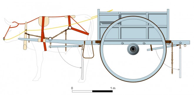

Patrick ze rabbit Deludin a écrit:Avant d'enduire, j'ai appuyé sur la jante face extérieure contre le marbre de travail, donc le moyeu en appui, pour donner le dièdre caractéristique aux rayons.
Pour les roues du tombereau elles sont droite, en MDF (costaud à souhait) et rendent bien (amha....) le côté rustique du modèle.
Pour le char à banc il y a un gabarit sur la planche pour poser la bande de roulement et en appuyant sur le moyeux donner du voile à la roue. #B6
Si tu veux un char "à boeuf" comme sur ton image, je peux m'y atteler... il fallait que le la sorte celle là :C6

Je fais des dessins complémentaires et je t'envoie ça :maitre: .

Au fait, j'avais réalisé toute une étude là :
viewtopic.php?f=2&t=10084&hilit=exposition+en+r%C3%A9&start=360
En vrai, c'est le dessin publié ci-dessus qui est le bon pour le tombereau (j'avais hésité pour l'arrière).
