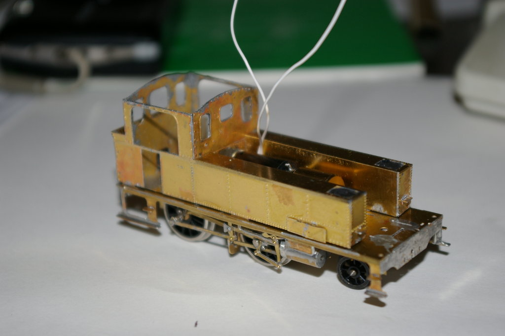

L'abri de la locomotive :
J'ai honteusement copié une idée de Storm (voir le fil sur son Pétolat) : l'abri est doublé pour deux raisons : gain de rigidité, et (surtout) possibilité de démontage.
Donc une petite boite forme le plancher et les 4 côtés intérieurs de l'abri :
Aucune patience Marcel... 'Faut qu'il essaye tout de suite !
Étamage des faces extérieures (si le message subliminal pose problème à PME, je pourrais recadrer la photo, mais faire partager les produits que l'on aprécie ne me semble pas inconvenant) :
Soudure d'un côté et de la soute à charbon :
Après soudure de l'autre côté, la face avant coulisse simplement pour se mettre en place :
Mis en place provisoire sur le châssis :
Cet ensemble sera fixé par une vis au niveau du plancher de la cabine. Un petite traverse solidarisera les soutes à eau vers l'avant, et les maintiendra en passant sous le support de la chaudière qui elle-même sera vissé au niveau de la cheminée.

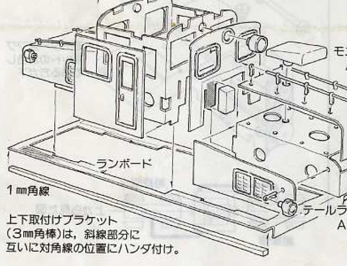

Idem les kits laiton Joe Work's un doublage rigidifie le modèle (cabine et caisse) ci-dessous sur une DL
Celui-ci (le doublage) présente d'ailleurs des ouvertures disséminés sur sa surface pour pouvoir soit le coller, soit au moment du soudage évacuer un éventuel surplus de soudure
et libérer les contraintes du métal.
Prof (sur LR) insistant avec raison sur le "sens de laminage" du laiton lors du positionnement du typon :maitre:

La chaudière :
simplement composée d'un tube de laiton tronçonné, et partiellement déployé :
Le support de la partie avant est en photodécoupe :
L'ensemble coiffe le moteur et le volant d'inertie sans problème :
Avec les soutes à eau, les proportions sont bonne :

Pourras-tu préciser la méthode :
- Tronçonnage : à la papyblocfil ?...
- Déployage : comment passer d'un tube rond à une surface plane H4 ?

Petite question MARCEL: la partie blanche que l'on voit sur l'avant dernière photo... est ce un film ou de la carte plastique collée sur le laiton?.... afin d' éviter les court-circuits je présume?
Il fut une époque où après avoir monté quelques kits "Joe Works"..... j'ai vite renoncé dès que les difficultés sont arrivées( la fameuse Shay) :C2 :C1 H4 .....
Là, j'envie ta dextérité, tout semble si facile #B6 E2

Pour en revenir a la "coureuse" j'utilise aussi une isolation avec une fine bande plastique au droit des lames de contact .Avec un peu de soins jamais eu de pb de court circuit
Sauf paradoxalement en commande numérique ou le 16 a 18v alternatif parcourant les rails peut généré des étincelles entre pièces trop proches.
