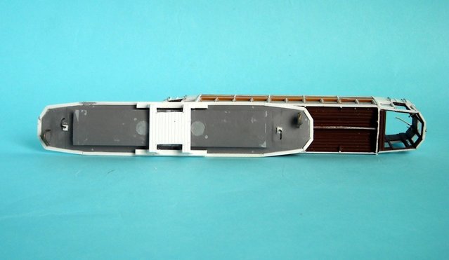

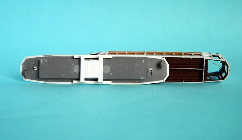

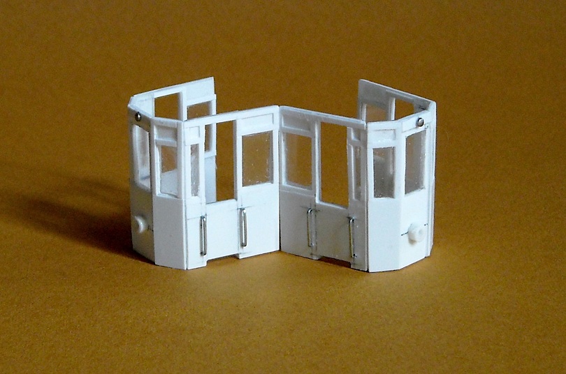

Messagepar malletslm » 11 11 2011 à 15:32
Bonjour ! :^)
Un petit "up" avec l'avancement des travaux transmis ce jour par Abran : la construction des deux plateformes extrêmes...
... à bientôt pour la suite ! :F5

Messagepar Abran » 11 11 2011 à 18:02
J.M. Ca mastique et ca ponçe sec ....! ;)

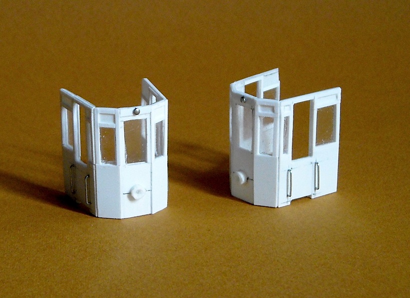

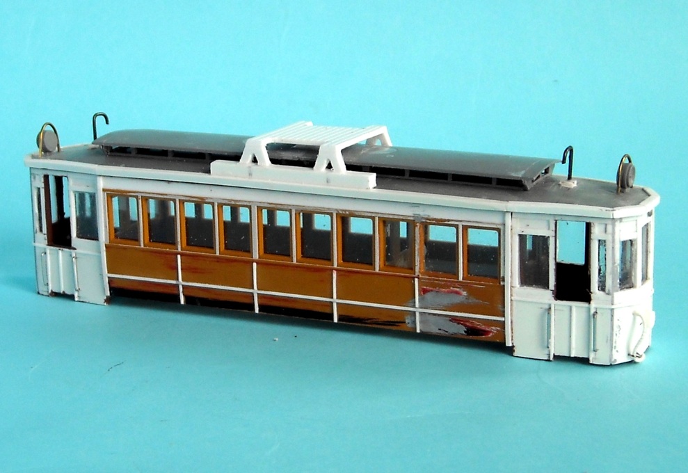

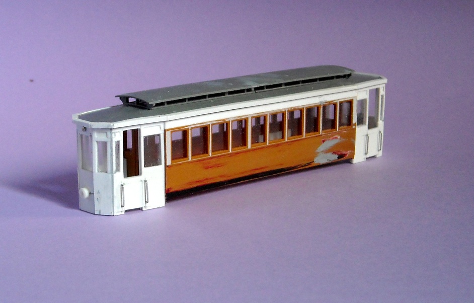

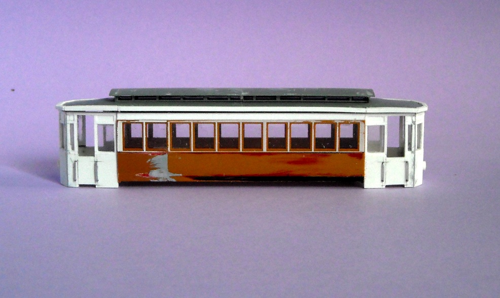

Messagepar malletslm » 12 11 2011 à 18:43
Et hop : Abran n'a pas menti, voici les photos du jour... #B2
malletslm
archiviste du forum
Messages: 7204
Re: Ca va Dérouler !
Messagepar Abran » 12 11 2011 à 21:39
La caisse est maintenant virtuellement terminée, ce soir je fixerai les indicateurs de ligne plus les crochets destinés a maintenir les perches en position basse sans oublier le support du panto central.
La caisse va recevoir quelques "strips" supplémentaires puis accueillera ses aménagements intérieurs déjà prêts.
La mise en peinture devrait intervenir aprés adaptation du châssis moteur Halling. #B6

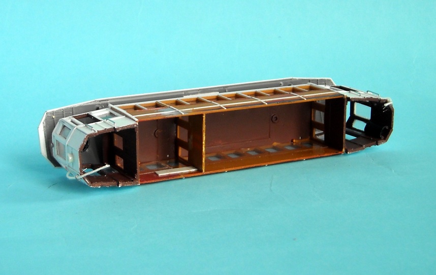

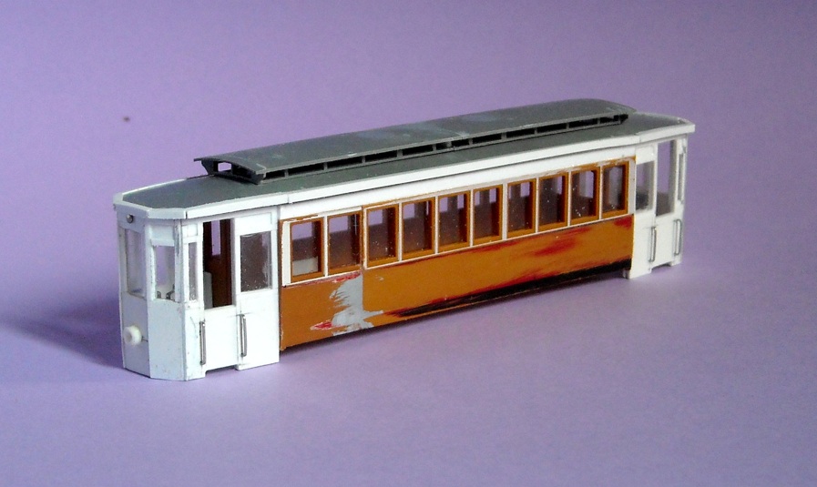

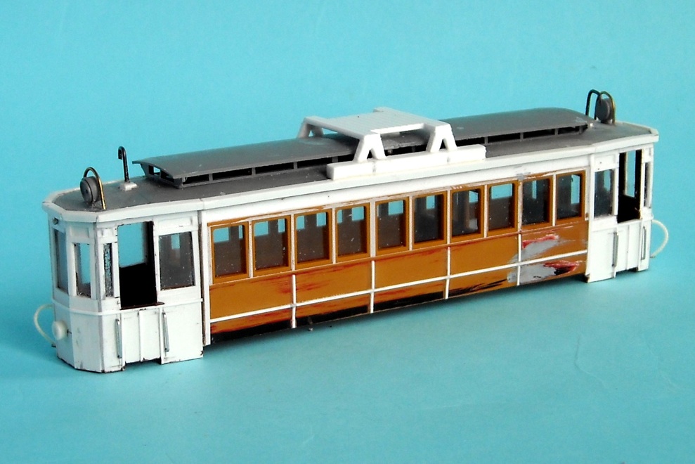

Messagepar malletslm » 16 11 2011 à 21:14
Des nouvelles de la motrice NLT : ça prend forme, l'esthétique particulière de cette motrice commence a être très reconnaissable !
E2 E2 E2
Abran a bien travaillé ce week-end !!! :D
malletslm
archiviste du forum
Messages: 7204
Messagepar Abran » 17 11 2011 à 01:20
Merci JM. Quelques explications : à l'intérieur tout un chacun apperçoit la cloison intermédiaire ainsi que les premiers supports des banquettes. La toiture ... J'avais le choix entre un support de panto en tube métallique ou en gros profilés métalliques ... J'ai opté pour cette dernière solution bien que l'usage de fil de laiton eut été plus simple, la plaque support sera évidée en fonction du type de panto employé. L'interieur a recu sa couche primaire (qui bave un peu par les ouvertures mais ca va disparaître lors de la peinture définitive).
Miséramodéliste, mon frère, je te salue bien bas ! Les rambardes sont des agraphes de bureau et les conduites de frein sont des tronçons d'élastiques pour chaussettes dont les extrémités sont rigidifiées par une goutte de cyanolite ! certaines unités ont reçu des enrouleurs, lesquelles ? Mystère.
Prochaîne étape : Peinture définitive et adjonction du panto (a acheter à Paris) .... Les perches seront figuratives en attendant des authentiques.
Et on passera à la motorisation, olé .... :ipb-279

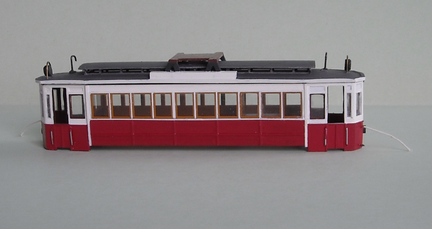

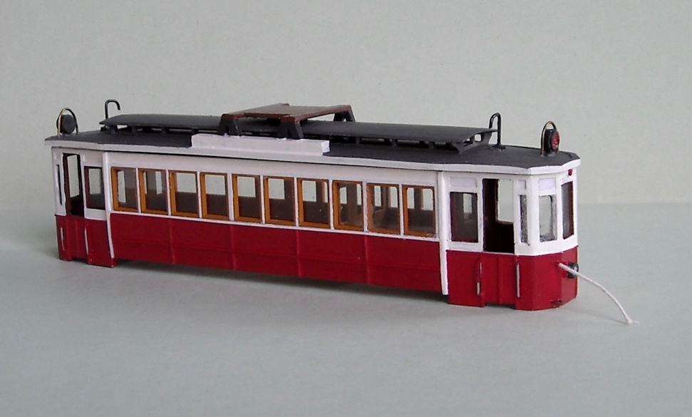

Messagepar malletslm » 23 11 2011 à 19:55
Les dernières images en date de la motrice NLT... elle est belle !!! :rod_coeur
Bon, ben on attend que tu t'attaques au châssis maintenant, Abran ! :mrgreen:
