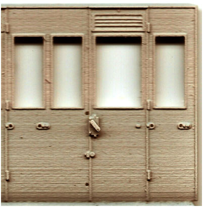

Marcel a écrit: par contre les perçages de 4/10mm ne sortent pas.
Pour faire apparaître ce genre de détail, il faut passer à des machines beaucoup plus performantes comme la HR3000+ qui donne ce genre de résultat, les trous font 4/10ème et les rivets à côté 3/10 ème. Les réglures s'enlèvent facilement au stylo fibre ou avec un racloir fait d'une lame Xacto.
Ah oui j'oubliais, les têtes de vis de la serrure font 1/10ème D9
